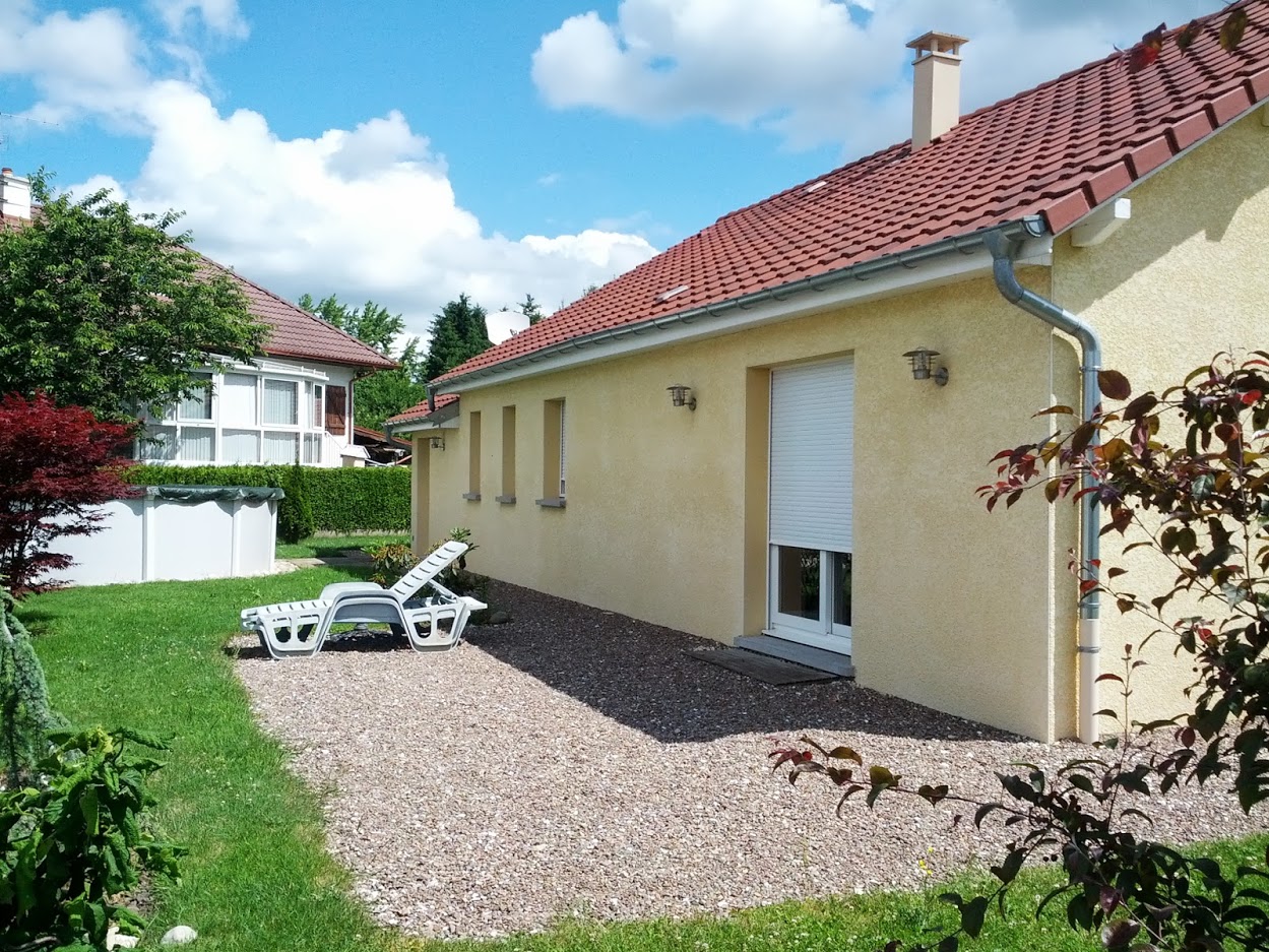

Des pros de la terrasse ici , je regarde pour faire les 27m² d'une de me terrasse, et j'hésite entre composites, ou dalles gres cérame. Le tout sur plot.
La pose des dalles à l'air facile, le seul point bloquant c'est la pose de ces plots, sachant que depuis 2009 c'est du gravier, avec en dessous du remblai blanc.
Je dois tout décaisser et remettre du concasser et tasser à la machine? Car je vois beaucoup de vidéos mais ils sont souvent sur dalle béton...
Photo lors de la visite d'achat en 2014 pour illustrer.
https://rehost.diberie.com/Uploads/0/20210301-105048-42b6c7ca-8cc6-44f5-b966-fd0c26933009.0.min.jpg
