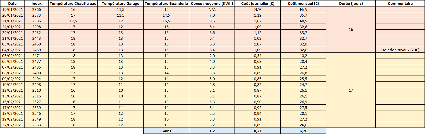

Posté le 22-02-2021 à 11:50:32  profilanswer
yorfdog a écrit :
Hop, branchement d’un compteur pour mesurer la consommation de mon chauffe-eau et essayer d’optimiser ça :o
Je pars de loin, il n’y a aucune isolation sur les tuyaux du circuit d’eau chaude. Le chauffe-eau est installé dans le sous-sol, dans une partie isolée du sous sol mais non chauffée. Le circuit qui part côté cuisine est également dans une partie isolée mais non chauffée. Le circuit qui part côté salle de bain est dans une partie non isolée et non chauffée, le garage en fait, avec sa porte de garage pas vraiment étanche et du coté nord :o
Je vais surveiller la consommation sur un mois et ensuite je vais isoler les tuyaux, mesurer à nouveau la consommation sur un mois puis isoler le chauffe-eau et à nouveau mesurer sur un mois.
Ou peut être sur moins longtemps pour ne pas me retrouver avec des températures plus hautes qui fausseraient le résultat :o On verra déjà si la conso varie beaucoup d’un jour à l’autre :o
Relevé de ce soir : 2365 KWh
Note : c’est un chauffe-eau Equation de 200L.
#CONSOCHAUFFEEAU
yorfdog a écrit :
UPDATE
Après 16 jours, j'ai une conso moyenne de 6,4 KWh par jour pour le chauffe eau. Je m'attendais à plus, genre 10KWh :o C'est assez stable. Les variations sont clairement dues à des consommations plus élevées d'eau chaude (typiquement un bain).
Le maintien en température ne semble pas consommer énormément, confirmant ce qui avait été dit par quelques personnes sur la relative bonne isolation des chauffe-eaux. Mais j'ai quand même une température locale près du chauffe-eau qui est plus élevée que n'importe où ailleurs dans le sous-sol.
Isolation des tuyaux prévue ce week-end au plus tard :o
#CONSOCHAUFFEEAU
UPDATE
J'ai mesuré ma conso sur 16 jours, en faisant des relevés réguliers mais pas tous les jours non plus, ce qui a juste servi à se rendre compte que la conso électrique est quand même principalement liée à la consommation d'eau chaude. Prendre un bain, ça fait péter la consommation électrique :o
Après ces 16 jours, j'ai isolé mon réseau d'eau chaude, 29 mètres linéaires de cuivre isolés avec des manchons d'isolation en polyéthylène. Je les ai collés pour les fermer autour des tuyaux (enfin pas tous, il m'en reste un peu à coller mais ça ne va pas changer grand chose au résultat). Le coût des manchons et de la colle est d'une 20aine d'euros et il me reste beaucoup de colle. Et j'ai mesuré à nouveau sur 17 jours.
Et voici le résultat :
https://img.super-h.fr/images/b42bdaa38550c39509a8be6dcbf01d08.png
On était à peu près dans les mêmes conditions de température à l'intérieur et à peu près la même consommation d'eau chaude selon nos habitudes, la comparaison est, je pense, assez pertinente.
Donc, au final, une réduction de la consommation d'environ 18,8%, soit environ 6,20€ par mois, ce qui est assez intéressant :o Pas forcément pour le portefeuille mais surtout pour la planète :o
#CONSOCHAUFFEEAU
Message édité par yorfdog le 22-02-2021 à 11:59:08

yorfdog a écrit :
UPDATE
https://img.super-h.fr/images/b42bd [...] f01d08.png
#CONSOCHAUFFEEAU
Sans mesure de la consommation d'eau c'est quand-même difficile de conclure sur d'aussi courtes périodes. Comme tu le dis toi-même, il suffit d'un bain pour changer radicalement les résultats sur une journée. :/
Tu nous rappelles les conditions ?
Chauffe-eau électrique dans un volume pas isolé, pas chauffé c'est ça ?
Et tu avais 29 mètres de tuyau d'eau chaude non-isolé avant de rentrer dans le volume isolé ?  :ouch:  :??:

Pas de mesure de consommation mais même mode de vie, j'allais pas rajouter un compteur d'eau sur l'eau chaude :o Les factures confirmeront ou pas la tendance :o
Chauffe-eau électrique dans un volume isolé non-chauffé, 1/3 des tuyaux dans ce même volume et 2/3 dans un volume non-isolé non-chauffé à la louche (la partie garage à ~12°C).
EDIT : Prochaine étape : améliorer l'isolation du chauffe-eau lui-même. Pas normal qu'il fasse aussi chaud autour, il devrait faire à peu près la même température que dans la buanderie. Il y a 2 à 3 degrés qui sont apportés par le chauffe-eau je pense.
