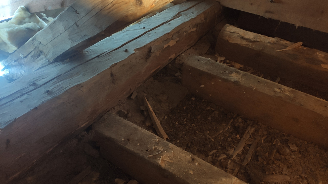

Posté le 24-01-2021 à 09:51:24  profilanswer
Salut les bricolos,
Toujours dans l'isolation du plancher haut de notre (très) vieille bicoque de montagne.
Je renforce le solivage au passage avec du bois d'ossature 45x220mm, et le moment de la pose des solives est arrivé. Le projet est de les poser sur champ, en doublage des anciennes en les vissant dans ces dernières (70x160mm).
Une question m'a taraudé l'esprit cette nuit :
- pour quelle solution opter afin d'obtenir une planéité/niveau corrects sans sacrifier les appuis sur la maçonnerie ?
C'est du Roots, solives posées à l'arrache sur des arases pas planes, pas de niveau :
https://i.postimg.cc/pLPf1Ww2/IMG-20210110-152718.jpg
https://i.postimg.cc/d018wWQp/IMG-20210110-152733.jpg
J'ai plein d'idée mais rien qui me convainc réellement en terme de rapport labeur de mise en oeuvre/qualité du résultat.
J'ai presque envie de visser sur champ sans appui sur la maçonnerie si besoin, puis venir caler après coup.
Je précise que je fais des caissons isolés sous dalle OSB indépendants de la charpente, donc des pannes sablières qu'on voit en bout de solives. Se fixer la dedans n'est pas une option.
PS :
Je vous rassure, j'ai curé, passé le xylo depuis les photos lô :o
https://i.postimg.cc/tZMGh21X/IMG-20210122-145914.jpg
https://i.postimg.cc/kDLdGY3s/IMG-20210122-131056.jpg
Message édité par Robbb le 24-01-2021 à 09:59:02

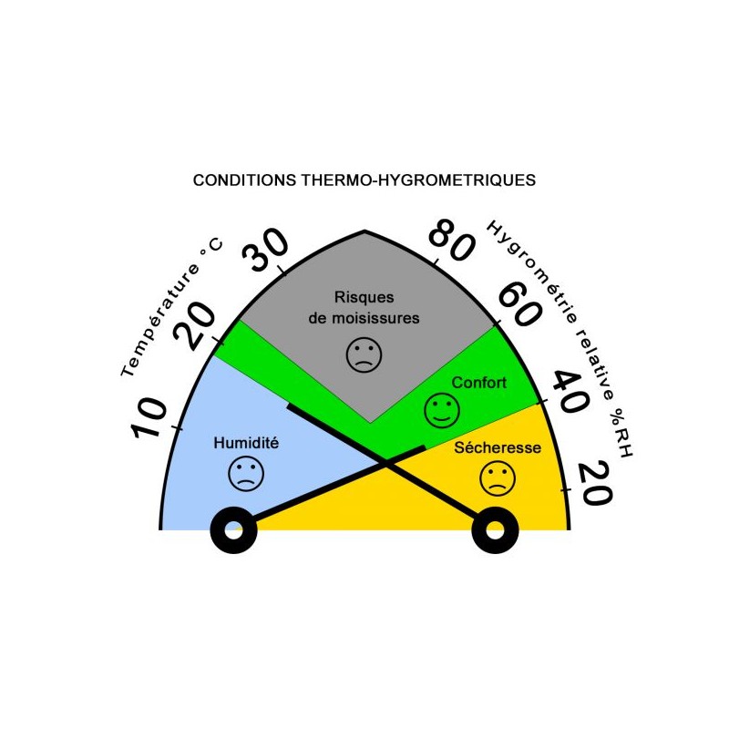

Sachant qu'il y a une zone de confort :
https://zupimages.net/up/21/03/2zyp.jpg
(En l’occurrence tu es pile en zone de confort)
https://www.instruments-mesure.com/ [...] nfort.html
Message édité par eeeinstein le 24-01-2021 à 10:49:15
