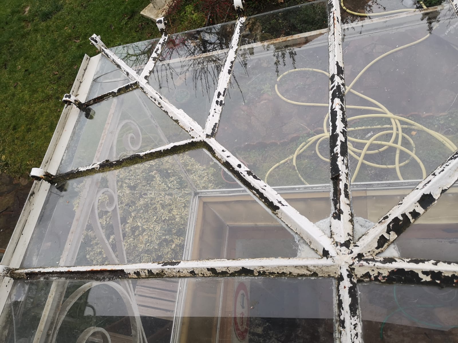

J'aimerais refaire les joints sur un auvent en verre mais je n'arrive pas à trouver quel type de mastic utiliser.
Aujourd'hui ça ressemble à ça:
https://rehost.diberie.com/Uploads/0/20210120-100027-027450d6-aea4-4cf4-83fa-74924bb522a5.0.min.jpghttps://rehost.diberie.com/Uploads/0/20210120-100058-be78d856-d627-4b7a-8abd-82f90917dd08.0.min.jpg
A votre avis je devrais mettre quoi ?
https://rehost.diberie.com/Uploads/ [...] .0.min.jpghttps://rehost.diberie.com/Uploads/ [...] .0.min.jpg
Du mastic de vitrier tous simplement : https://www.leroymerlin.fr/v3/p/pro [...] 1400089263
et un poignard à mastiquer : https://www.leroymerlin.fr/v3/p/pro [...] lbox-e8264
et le tuto qui va bien : https://www.youtube.com/watch?v=TWn4Qakb_S8

Ah ok merci  :jap:
Je n'en ai jamais utilisé, comme le joint à faire est très épais je pensais que c'était autre chose
