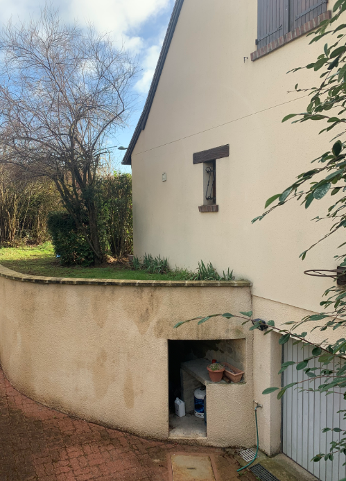

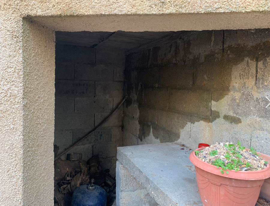

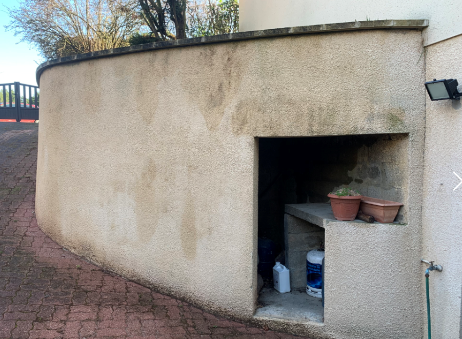

En parlant d'humidité, je me suis rendu compte récemment que  j'avais un mur en parpaing qui était mouillé à chaque pluie (ou neige)
C'est un mur extérieur mais couvert.
Au dessus , il y a un peu de terrain (herbe, terre, fleur, arbre) et il y a aussi un tube d'évacuation (PVC j'imagine) qui descend et va vers le puisard en bas du sous sol
https://zupimages.net/up/21/02/7bg4.png
https://zupimages.net/up/21/02/k2y8.png
https://zupimages.net/up/21/02/c6oh.png
Faut que je m'inquiéte et que je fasse quelque chose en urgence?  :o
Les photos sont de ce matin
Message édité par starlette27 le 17-01-2021 à 12:06:59

Ben il manque un drain pour évacuer l'eau ailleurs (pas d'étanchéité avec du delta ms par exemple où y a ton parpaing)
Posté le 17-01-2021 à 13:06:56  profilanswer
n°61869380
Posté le 17-01-2021 à 13:10:41  answer
Pas d'étanchéité sur une paroi enterrée est une erreur. En plus si c'est du parpaing creux, t'as pas le droit d'étancher directement.
L'eau doit s'infiltrer par la première fissure venue dans toute la zone j'imagine.
Solution : Faut tout raser et refaire une maison saine :o

Le "plafond" est sec pourtant
C'est juste que le mur de droite.
Bizarre
Bizarre
creuse frer  [:zyzz:4]
Bizarre
Oui c'est bizarre vu que le mur de droite n'est pas contre la terre si ? Tu as le garage de l'autre côté, si oui c'est comment ?

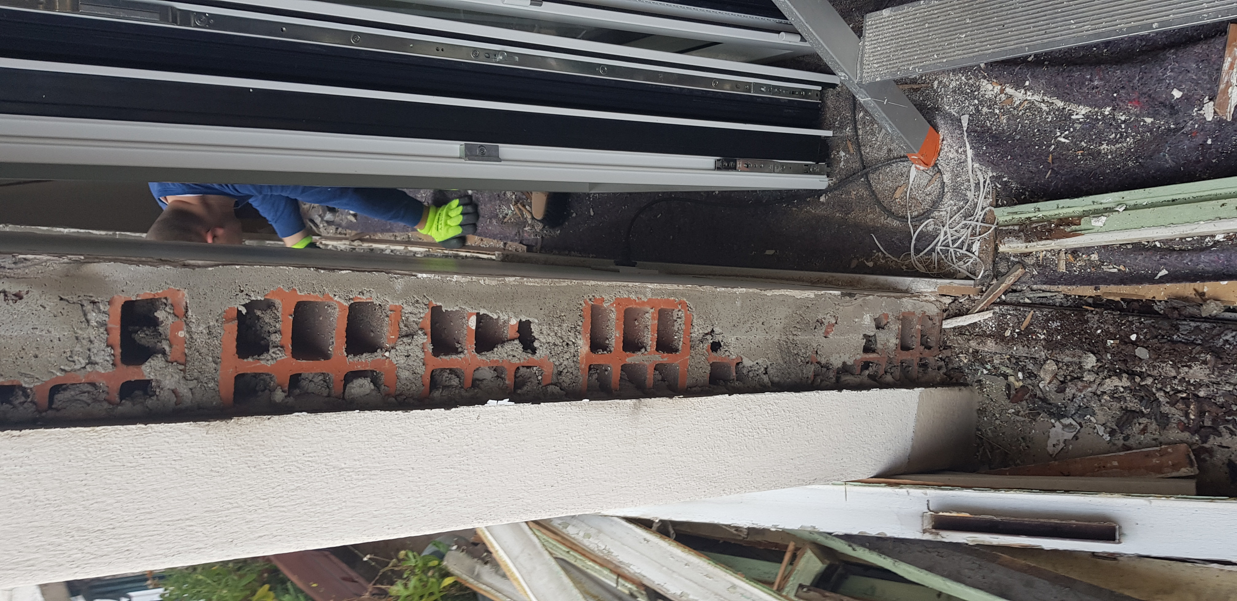

poxy a écrit :
Salut,
Petit CR de mes travaux. J'étais passé il y a quelques mois au sujet d'un changement de fenêtres et du grand débat dépose totale vs rénovation. J'ai finalement changé 5 fenêtres: 3 porte-fenêtres en dépose totale (avec changement de volets roulants en même temps) et 2 en rénovation avec délignement des cochonnets.
C'est une équipe de 2 poseurs très soigneux qui est venue, ils ont mis 2 jours et demi à tout faire - en particulier ils ont pris leur temps sur la 1è dépose totale pour bien comprendre où les bâtis étaient fixés au gros oeuvre pour pas tout arracher comme des porcs.
Je voulais maximiser le clair de jour et j'avais vu des profilés vraiment fins chez Millet: je suis passé de 96cm à 118cm de clair de jour par porte-fenêtre, la faute à mes fenêtres anciennes PVC qui étaient très massives. Le changement en terme de luminosité dans la pièce est vraiment impressionnant. Sur les dégats engendrés par la dépose totale, ils m'ont collé un plat en alu de 3cm de large de chaque côté de la fenêtre et ça suffit à masquer l'intégralité des dégâts. Je les enlèverai le jour où je referai le mur mais y'a pas d'urgence. Au final l'endroit le plus abimé c'est mes coffres de volets roulants, sur lesquels je vais devoir repasser un coup de peinture.
Enfin, niveau prix : clairement cette gamme n'est pas donnée, je m'en suis sorti pour 10kE pour l'ensemble, c'est pas mal plus cher que du PVC d'entrée de gamme mais visuellement y'a pas photo !
Merci pour le retour. Je n'arrive pas a comprendre comment ils ont pu faire que 3cm de dégâts autour du dormant, c'est très peu. J'ai effectué l'opération chez moi il y a peu sur une double porte fenêtre dans la chambre : les équerres de l'ancienne menuiserie était d'au moins 6/7cm. Idem d'ailleurs pour les nouvelles fixations. Tu as des photos de l'opération ?
En fait je pensais avoir un mur béton + lame d'air + brique creuse et qu'ils allaient devoir défoncer la brique pour fixer les équerres dans le béton, mais en fait j'ai pas de lame d'air et c'est de la brique creuse partout autour de la feuillure. De ce que j'ai vu, pas d'équerres de fixation ni sur l'ancien bâti bois (chevillé direct dans la brique creuse - ils ont meulé les fixations pour l'enlever), ni sur le nouveau (pas sûr de comment il est fixé, mais j'ai cru voir qu'ils l'avaient lui aussi chevillé directement sur le mur). Bon j'espère que c'est solide, dans l'ensemble les gars m'avaient l'air de bien savoir ce qu'ils faisaient.
Edit: une image de la feuillure après dépose de l'ancien bâti :
https://zupimages.net/up/21/02/w8ra.jpg
Oui, de l'autre coté j'ai le garage (ca n'a pas l'air d'être les mêmes parpaing (ils sont secs)
