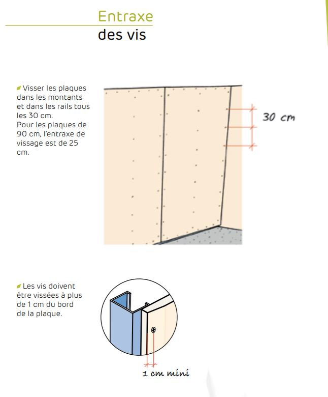

LA vis pas centrée sur le cadre :/
A new power is rising
n°61623043
eeeinstein
Électricien au CERN
Posté le 17-12-2020 à 07:23:17  profilanswer
Il manque un paquets de vis ouai.
https://zupimages.net/up/20/51/qzk4.jpg
https://www.siniat.fr/download/file [...] du%20bord.
DTU 25.41
Message édité par eeeinstein le 17-12-2020 à 07:29:50

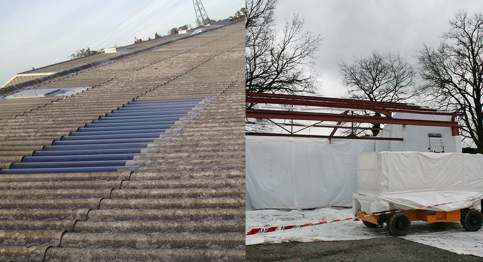

Posté le 17-12-2020 à 08:00:53  profilanswer
En parlant d'amiante, cette photo de reddit m'avait fait halluciner :
https://i.redd.it/a6dsamo6u4061.jpg
Un concours de remplissage de fût d'amiante :o
'murica [:zoophilhish]
Edit : ça semble en Australie mais ça irait très bien chez les ricains friands de Darwin awards

En parlant amiante, j'en ai des petits morceaux de tôles ciment (et donc probablement amiante) semi enterrés en limite séparative sur un morceau de mon terrain. L'ancien proprio était le roi de la récup et pour avoir un terrain plat, il avait posé cette merde, il y a 30 ou 40 ans. Depuis le lierre pousse dessus, je m'en occupe pas.
Sauf qu'avec mon extension en limite séparative va falloir les enlever. Mais semble t'il qu'on peut le faire soit même car le risque est limité :
https://protectiondirecte.fr/soluti [...] nt-amiante
C'est plus l'évacuation des déchets... A moins que je les mettes dans le futur VS (il sera inaccessible).  :o
