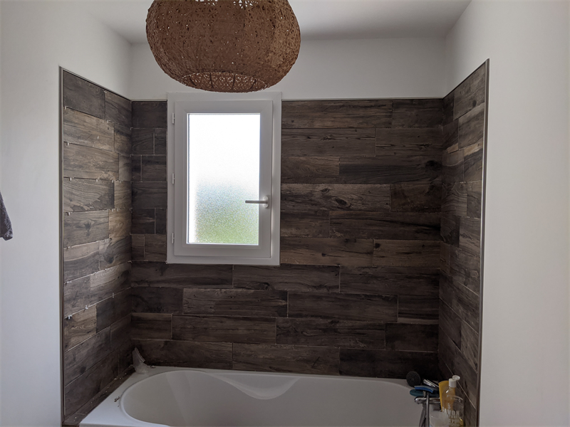

Ne sous estime pas la durée des travaux pour la salle de bain :jap: j'ai mis un sacré bout de temps pour finalement peu de mètre carré. Prends ton temps surtout en fait ne cherche pas à aller trop vite et faire une connerie que tu ne pourras rattraper qu'en cassant (c'est ce qui m'est arrivé)
https://rehost.diberie.com/Picture/Get/r/32346
Bon il me reste les joints prévus pour ce we
