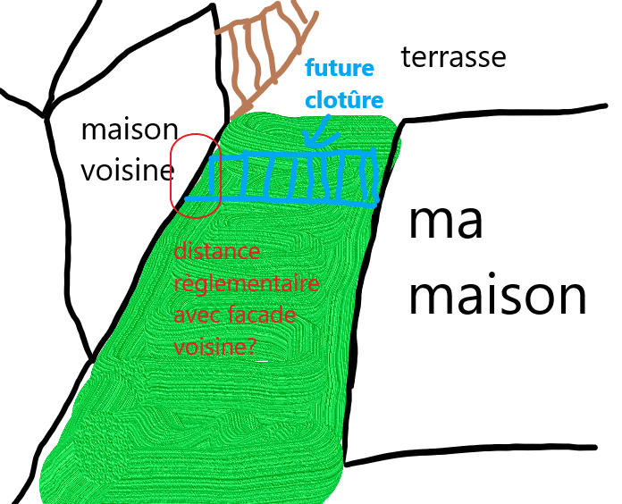

Je veux clotûrer l'accès à mon jardin, le passage se fait entre ma maison et celle de la voisine, je me demandais quelle est la distance réglementaire entre ma future clôture et sa façade? Vu que j'ai un chat je voudrais pas qu'il puisse passer faudrait que je colle quasiment à sa façade :/
Je sais que les Paints sont appréciés:
https://img.super-h.fr/images/186dd6fda6e8a6c326cf436e45a39f20.png

Posté le 19-08-2020 à 12:21:13  profilanswer
https://img.super-h.fr/images/186dd [...] a39f20.png
Y a des trous dans ta clôture, le chat pourra y passer

cisko
Posté le 19-08-2020 à 12:50:30  profilanswer
c'est quoi le projet de clôturer sans que ca aille jusqu'au mur :heink:  [:petrus dei]
https://i.redd.it/c8vrqoy2nfg31.jpg
demande à ton voisin si ca lui va & basta
tant que tu mets pas un encrage dans son mur, à priori pas de soucis
n°60516712
k-nar
Laqué.
Posté le 19-08-2020 à 13:06:33  profilanswer
Ben j'imagine que le jour où elle refait faire sa façade faut que les ouvriers puissent faire la portion derrière le poteau contre sa façade?
Le poteau de ta clôturé coté voisin affleurant la maison voisine, scellé au sol et non sur le mur, et voilou
Feedback d'achats-ventes
Tu comptes mettre quoi comme clôture ?
Car un chat, ça saute et grimpe facilement donc à moins de mettre une clôture de prison, j'ai du mal à voir ce que tu veux mettre.
Ca m'intéresse vu que j'ai des chats.
