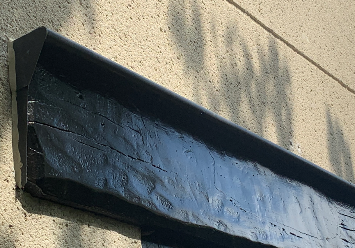

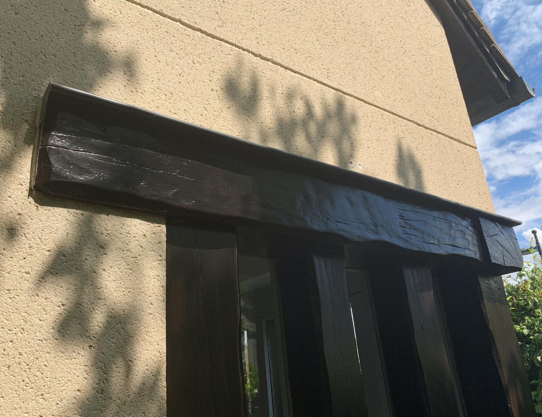

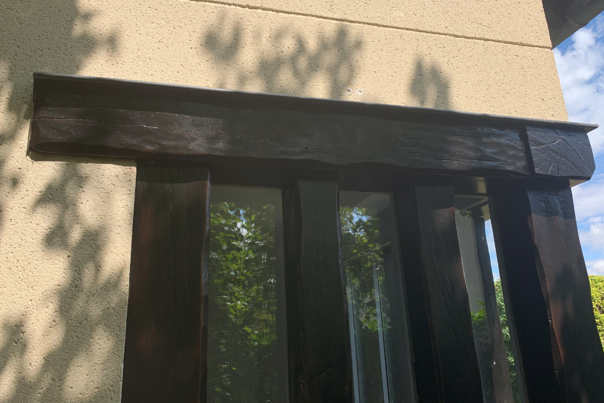

pour ceux qui se souviennent et qui m'avaient aidés au sujet d'une poutre en chêne de fenêtre d'angle type "claustra", et pour vous remercier, voici ce qu'elle est devenue:
1) Étanchéité de l'ensemble par une pose de casquette en zinc + mastic
2) Enlèvement de la partie pourrie + rebouchage avec une pâte à bois + durcisseur + poncage
3) Premier poncage de toute la boiserie de la fenetre (grain 40)
4) 1ere couche de Lasure foncé sur toute la boiserie de la fenetre
5) Deuxieme poncage leger de toute la boiserie
6) 2ieme couche de lasure (un peu plus fournie) sur toute la boiserie (16 heures apres la 1ere couche)
Et voila
https://zupimages.net/up/20/29/47es.png
https://zupimages.net/up/20/29/h9gg.png
https://zupimages.net/up/20/29/43c1.png
En espérant ne plus etre emmerdé (en tout cas pas pour les 2 ou 3 ans à venir  :o  )
Efficace et bien réalisé. Tua s trouvé la casquette en zinc et les profilés ou c'est toi qui les a faits?

Super propre la couverture en zinc! C’est toi qui t'en est chargé?
Je mise 2 centimes sur un travail d'artisan !   :o
Bingo  [:chtivain:3]
Je n'ai fais que le ponçage + lasurage.
Et je vais aussi m'attaquer à la véranda en Août.

Je me souviens du cas, beau rattrapage tout en conservant le charme de l'ancien !
En général on met une "goutte-d'eau" sur tout ce qui est casquette / rejingot ; je ne suis pas sûr d'en voir ici, espérons que ça suffise. Cependant même sans tu seras tranquille un moment.

Oui, la casquette en zinc possède un rebord en goutte d’eau.
Ca fait beaucoup plus propre et l’étanchéité est maintenu (il n’y avait rien avant)
La , j’hésite à repasser une troisième couche de lasure maintenant  :D
