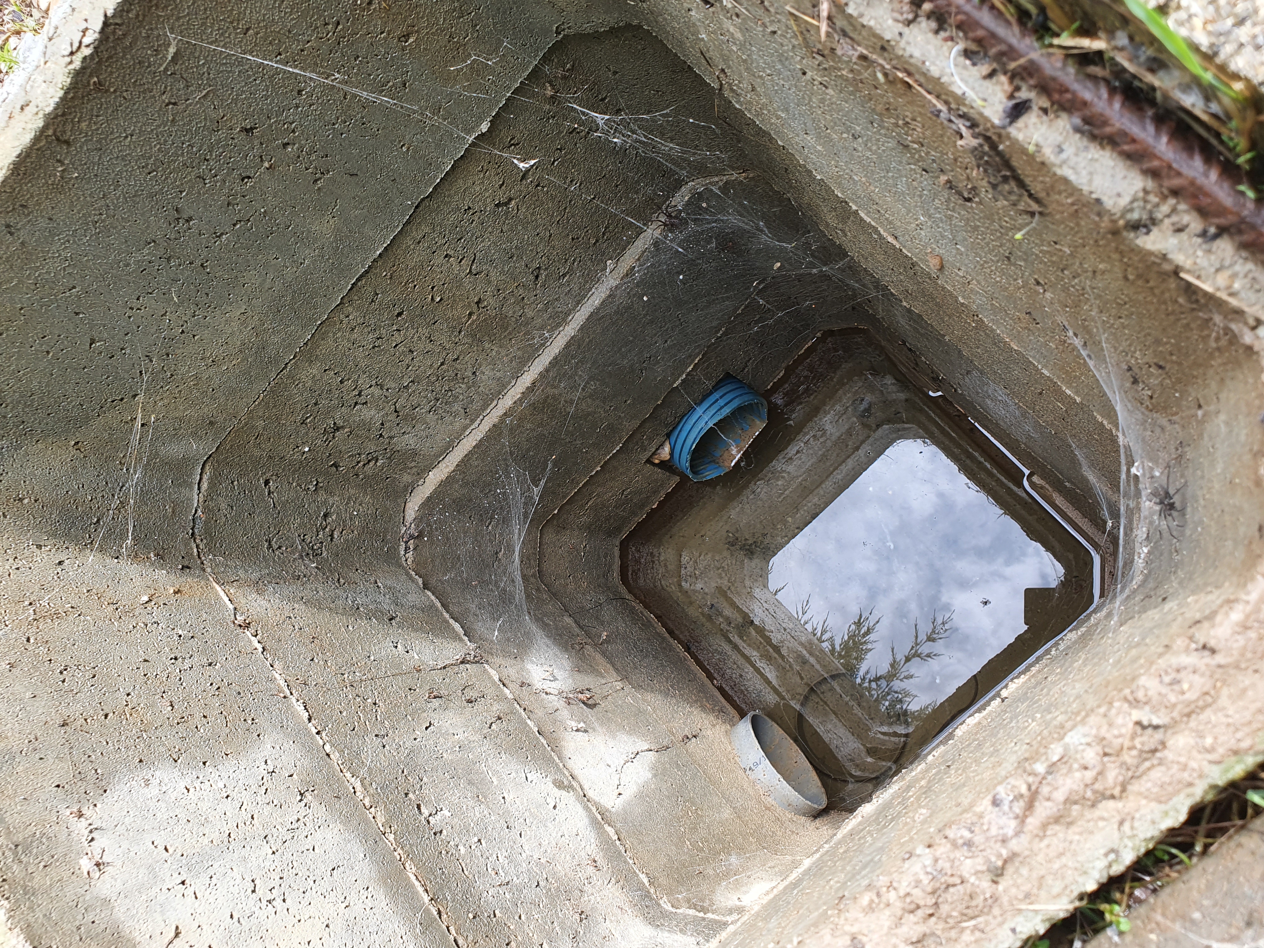

Posté le 05-05-2020 à 14:41:07  profilanswer
ma maison est en contrebas d'une colline et pour éviter l'inondation, j'ai drain en amont qui capte l'eau et la rejette dans les eaux pluviales.
C'est plutôt efficace, je n'ai jamais été inondé et c'est plutôt sec alors que mon voisin qui n'en a pas a une partie de son terrain marécageux et son vide sanitaire plein d'eau.
Du coup, je me dis c'est bête toute cette eau perdue et je réfléchissais à faire une petite cuve de récupération en parpaing béton.
Je sais qu'il coule pas mal d'eau mais j'aurais aimé avoir une idée de ce qui est récupéré avant de me lancer.
Vous auriez une solution pour mesurer la quantité d'eau récupérée ?
Elle arrive par la gaine bleue et ressort par le PVC gris.
https://rehost.diberie.com/Uploads/0/20200505-143944-70ec960b-cea6-43ae-a2e8-69b818477b51.0.res.jpg
https://rehost.diberie.com/Uploads/ [...] .0.res.jpg
Si tu as pas peur de te mouiller, tu bouches la sortie et tu regardes à quelle vitesse ça monte  :D
Il faudra se mouiller pour déboucher la sortie et ne pas oublier de le faire si un orage arrive à ce moment.
Comprend pas les gens

berlo a écrit :
La méthode la plus simple est de remplir une capacité d'un volume connu et de mesurer le temps.
En fait j'aurais voulu mesurer sur la durée. Genre 1 an. ça ne coule pas uniformément.
Je pensais à réduire le tube PVC et mettre un bidule avec une sorte de roulette qui compte le débit. Mais je sais pas si ça existe :o
Everybody can succeed, all you need is to believe
Tu achètes un débitmètre et sa centrale d'acquisition pour quelques milliers d'euros et pas sûr que se soit précis sur des petits volumes.
Sinon, si tu as la place, tu bricoles un débitmètre à auget et tu comptes les basculements avec un raspberry pi.
https://i.imgur.com/jB8UixT.png
(désolé j'ai supprimé mon post initial pour le ré-écrire et du coup il est quoté quand même  :D )
n°59692952
Remigio
Radio Flip, 72.8
Posté le 05-05-2020 à 15:01:18  profilanswer
Aaaahhh c'est exactement ce genre de truc qui serait bien.
Je pars de suite acheter ce débitmètre et sa centrale :o
n°59692956
Remigio
Radio Flip, 72.8
Posté le 05-05-2020 à 15:01:39  profilanswer
Blague à part, je trouve ça sympa de bricoler un truc pour calculer. Dommage que l'arrivée soit au même niveau que la sortie.
Message édité par Remigio le 05-05-2020 à 15:02:43
