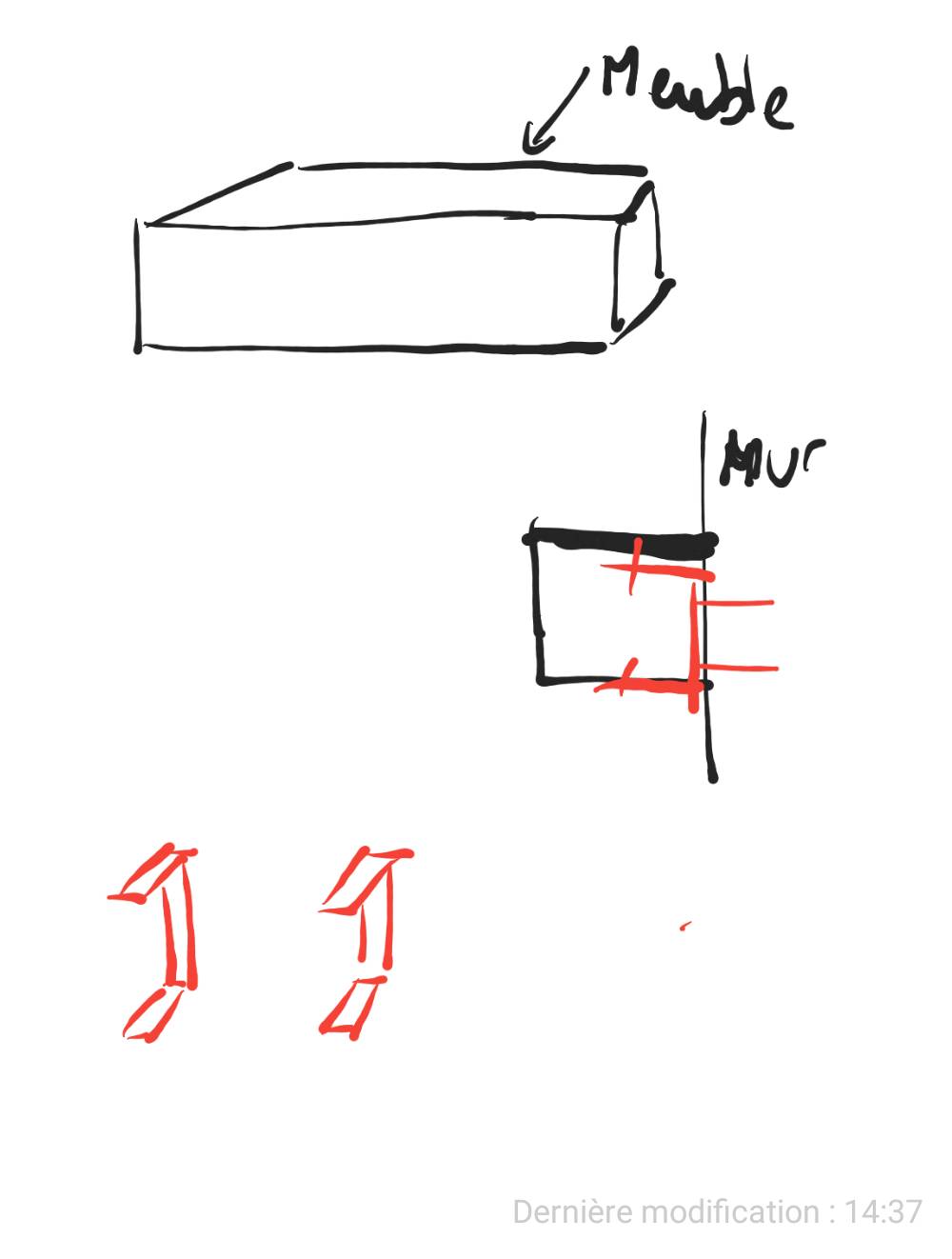

Je voudrais fixer au mur un meuble TV en bois massif assez lourd de base avec en sus pas mal de poids dessus (sans compter le futur chat).
Vous verriez quoi pour le faire tenir ? Le mur support est en pierre d'épaisseur 40cm.
J'ai pensé à faire deux voire quatre "U" en acier 10mm, chevillés au chimique. ça tiendra vous pensez ?
https://zupimages.net/up/20/19/i9eh.jpg
