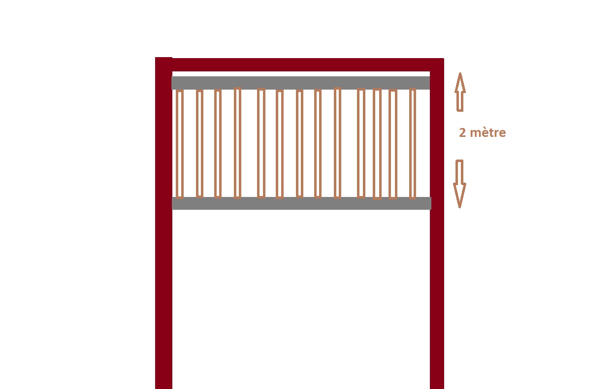

andre1980
Les gros nichons vaincront
Posté le 28-04-2020 à 16:14:33  profilanswer
Deux IPN en fer pour la partie support + des lambourd en bois pour la structure du sol .... !
https://s12.directupload.net/images/200428/lqp7nzhd.jpg

Namless
Doutez de tout
Posté le 28-04-2020 à 16:33:09  profilanswer
Si des doutes sur les murs, mets des poteaux le long des murs (à la verticale), et appui ta mezzanine dessus. Tu te sers des murs pour assurer la verticalité des poteaux.

paracyber
Posté le 28-04-2020 à 16:34:32  profilanswer
+1. Tu refais une structure ossature bois à l'intérieur du bâtiment pour la mezzanine. :jap:

andre1980
Posté le 28-04-2020 à 21:25:04  profilanswer
Je pensais aussi mais en faite non. Le prix de l'IPN de 4m20 que j'avais acheté m'a tellement pas choqué que je me rappel plus du prix.
C'est à prendre en compte car des grosses poutre en bois tout les 40cm, ça chiffre vite, surement plus que deux IPN et les poutre bois moins grosse de 2m de long.
tape "IPN nom de la grande ville du coin" pour trouver un vendeur
Point P ne vend pas de grand IPN, juste de quoi faire les fenêtre.
Message édité par andre1980 le 28-04-2020 à 21:29:15

Shaad
Posté le 28-04-2020 à 21:52:19  profilanswer
L'IPN n'est pas très cher. Compte environ 250€ l'IPN 200 en 5 à 6m de long (+ livraison).
L'image de truc onéreux que l'on a vient essentiellement des rénovations où les poses d'IPN lors d'ouverture de mur porteur par exemple sont facturées à prix d'or par les maçons car y'a un gros boulot et toujours un risque structurel.
Moitié moins chez un distributeur spécialisé. (1€20 par kilo environ)

n°59627266
Posté le 29-04-2020 à 00:09:07  answer
Tu loues une chèvre de levage, voire tu l'achètes d'occasion et tu la revends après, non ?
n°59627352
tonx2vg
Posté le 29-04-2020 à 00:26:38  profilanswer
150kg ça commence à faire beaucoup :o
n°59627519
andre1980
Posté le 29-04-2020 à 01:15:10  profilanswer
Palent que tu accroches à la charpente pour le monter.
Et t'inquiète, le bois aussi c'est lourd.
Et les poutres genre nailweb ? Tu en penses quoi ?
