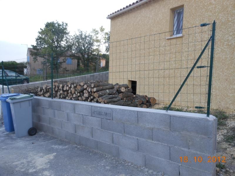

Pour moi, ça c'est une erreur a ne pas faire :
https://idata.over-blog.com/5/04/18/80/Grillage/DSCN2335.JPG
https://idata.over-blog.com/5/04/18 [...] CN2335.JPG
C'est ce que je prévoyais mais effectivement ça fait pas propre :/

StanCW a écrit :
Je me doutais que ça allais être caché comme un cb500 dans les hautes herbes :o :o
J'avais pas vu la petite mesquinerie au passage :D
n°59538550
Effectivement, acheter/construire quand il y a un voisin, plus mauvaise chose possible jamais :fou:

StanCW
Parle à Monkey ...
Posté le 19-04-2020 à 20:56:53  profilanswer
fegre a écrit :
C'est ce que je vais faire mais je vais quand même essayer de décaisser avant, j'ai déjà la meuleuse, manque que le disque diamant... Ca me permettra de coffrer et couler moins de hauteur
Au delà du propre c'est vraiment pour protéger le mur du dessous des écoulements d'eau  / infiltration d'eau stagnante du dessus.
Pourquoi ? je n'ai pas pigé là  [:moonbloood:2]

Posté le 19-04-2020 à 21:13:26  answer
Manque des chapeaux/couvertines
Pas de chaînage verticale ni horizontaux donc les poteaux sont scellé au mieux dans une alvéole du parpaing au pire juste scellé avec le cm d'arase de finition.
