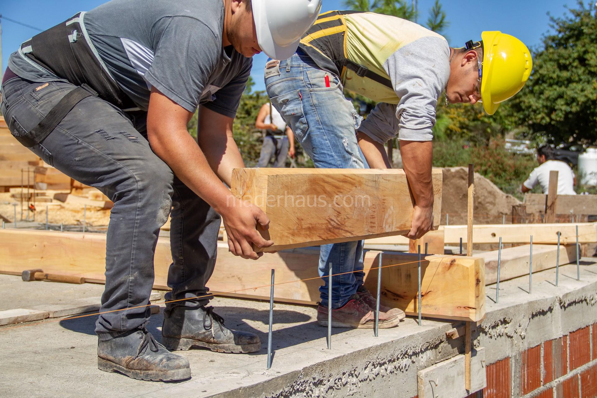

Les maisons en bois facon gros rodin de bois, c'est comment niveau isolation?
Ce genre la:
https://odis.homeaway.com/odis/listing/10249a14-b6d5-4c9c-88e6-f50e497b8caf.f6.jpg
n°59320566
Moreweed
Posté le 30-03-2020 à 21:40:14  profilanswer
Ce genre la:
https://odis.homeaway.com/odis/list [...] caf.f6.jpg
Maison en fuste  :jap:
Je ne sais pas pour l'isolation mais la technique pour l'aménagement intérieur est assez compliquée dixit un charpentier car il faut prévoir les mouvements du bois.
Ce genre la:
Si les rondins fond 30cm à leur point le plus mince, ça donne un R de 2,5 en isolation des murs ( l’équivalent de parpaing + 75mm de laine de verre) soit en gros 2 fois moins qu'un mur en parpaing avec 14cm de laine de verre.
Et attention, c'est pour 30cm d'épaisseur, pas les petit rondin de merde comme sur ta photo qui doit pas dépasser les 20cm d'épaisseur.
Message édité par andre1980 le 30-03-2020 à 23:47:34
n°59322209
Dkiller
Posté le 31-03-2020 à 01:36:00  profilanswer
eeeinstein a écrit :
C'est de la merde. Un copain d'un copain c'était fait vendre ça, ça a finis avec une ite, il consommait genre 50/70 stères l'hiver pour 100m².
Oui donc c'est dla merde :D
Ce sont eux:
https://www.maderhaus.com/wp-conten [...] aredes.jpg
Ils sont dans ma région et ont des prix très tentant :D

Apres les maisons sont faites comment en Amérique du sud telle est la question :o
Apres c'est un peu normal, le bois ça bouge, c'est impossible que ça reste bien ajusté, l'air s'infiltre partout.
Ce genre la:
C’est nul.
Le bois n'est pas du tout aussi isolant qu'un matériaux avec des bulles d'air...
