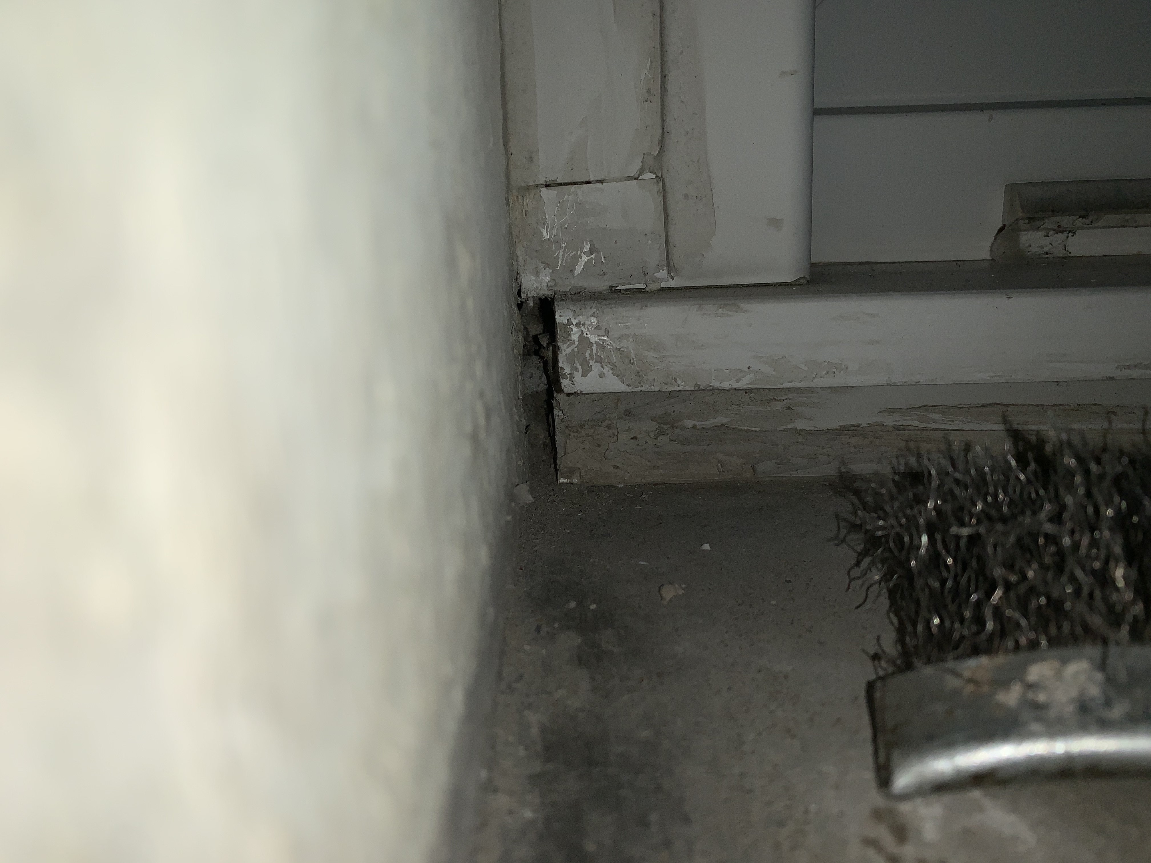

https://zupimages.net/up/20/12/hyob.jpg
Update de la fenêtre qui fuit :
Une fois le silicone enlevé, ben y'a un gros trou !
J'ai essayé de glisser un endoscope par le trou intérieur : c'est bien creux la dedans. Par contre, je ne trouve pas la lumière du jour qui viendrait de l'extérieur ... Sans doute qu'il reste du silicone que je n'ai pas pu enlever.
Je pense reboucher cela avec du scellement chimique pour les chevilles, puis mettre une couche de silicone par dessus. Peut-être une légère couche de peinture, pour protéger des UVs ?
Message édité par ouesh_ le 19-03-2020 à 11:15:10
