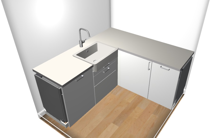

n°59044215
Posté le 10-03-2020 à 09:38:32  answer
Salut topic,
Voici une photo d'ensemble de ma cuisine.
Comme indiqué, l'objectif serait de remplacer les plaques électriques par des plaques à induction.
J'envisagerais bien un plan de travail en angle mais l'accès au lave-vaisselle serait compliqué...
Des idées ? En gros ça fait 1,75 m de large côté évier, 2 m sur le retour (après c'est la porte d'accès, fenêtre en face).
https://img.super-h.fr/dm/DEY3/20200309_211819.jpg

Posté le 10-03-2020 à 09:46:55  profilanswer
Pour avoir plus de surface de travail en fixant contre meuble bas tout à gauche quelque chose dans cet esprit https://www.google.com/imgres?imgur [...] egUIARDgAw pris sur https://www.google.com/search?q=eta [...] irefox-b-d
Du "tout fait " chez ikea que tu mettrais aux bonnes cotes  :??:

andre1980
Les gros nichons vaincront
Posté le 10-03-2020 à 09:57:32  profilanswer
https://s19.directupload.net/images/200310/5rjqgzrb.jpg
Avec dans l'ordre : frigo, évier, meuble d'angle à étagère + plaque induction , lave-vaisselle
Tu démontes les meuble haut pour les changer de place pour avoir la hotte au dessus de la plaque.
Model 3D : Ikea
Message édité par andre1980 le 10-03-2020 à 10:08:38
