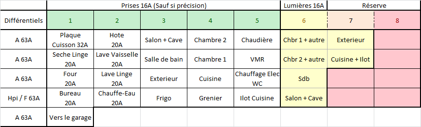

andre1980 a écrit :
compare avec 123elec
Merci :jap:
Ça vous semble bon pour le tableau? :whistle:
https://zupimages.net/up/20/09/0c8g.png
Ou vaut mieux mettre une ligne en plus?

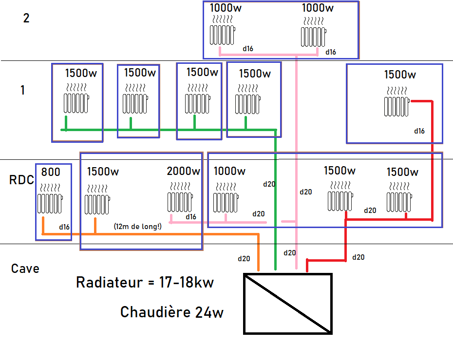

Pour le chauffage, ça vous semble bon ce genre de branchement?
Nourrice dans la cave, le tout en multicouche, et radiateur dimensionné "normalement" comme il le faudrait. :jap:
https://zupimages.net/up/20/09/qt2h.png
