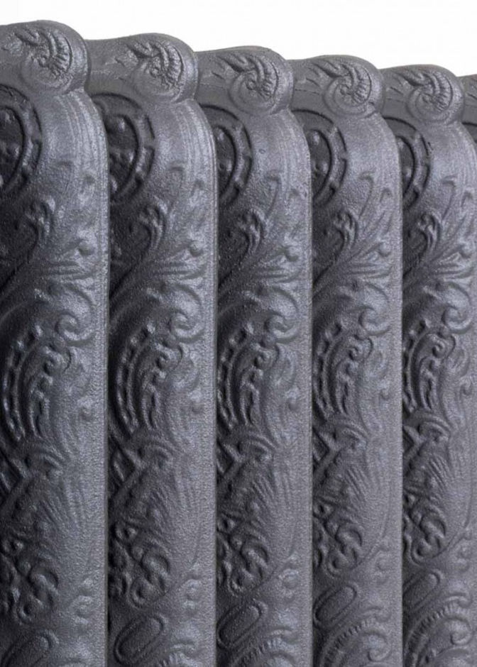

Petite question revêtements dans le cadre d'une rénovation en profondeur d'un salon / salle d'eau / entrée / cuisine dans le style "Haussmann mais meuble modernes / épurés"
Le salon est plutôt grand (40 m²) un poil plus haut que le moderne (2.7m) et traversant (grandes baies vitrées et fenêtres de part en part).
Aujourd'hui le sol est en sapin massif sur lambourdes. Le plancher est abîmé (dégât des eaux ancien, raccords mal fichus après 70 ans de réagencements, pâte à bois pour cacher quelques misères ...) : on veut le remplacer tout en donnant un cachet "moderne et bourgeois" et pour ça je vois deux options :
1 : le moins envahissant est de supprimer les lambourdes couler une chape et coller un plancher massif point de Hongrie https://www.premibel-parquet.com/Ba [...] N39241.jpg
Avantages : authentique, pas trop plomberie à prévoir, capacité à faire les travaux "pièce par pièce" sans trop de surprise
Inconvénient : demande de l'entretien, sensible à l'eau, les radiateurs actuels vont jurer avec le sol et la nouvelle déco. J'ai vu de très beaux radiateurs style ancien chez Cinier : https://img.archiexpo.fr/images_ae/ [...] 067777.jpg mais il y en a pour une fortune sans améliorer le confort
2 : le plus complet est de profiter de la suppression des lambourdes pour y mettre un plancher chauffant. On pourrait alors améliorer le conforts de la pièce et remplacer le plancher authentique par une jolie imitation bois : https://s1.lmcdn.fr/multimedia/e815 [...] -75-cm.jpg
Avantages : deux fois moins chère en matériel, pas d'entretien, "originalité" (je sais le carrelage imitation bois n'est pas original mais ça a de la gueule :o ), confort !
Inconvénients : je ne sais pas encore si la chaudière Frisquet 80/450 supporte un plancher chauffant (la pompe notamment) ni si elle sait gérer un double réseau (je laisse les radiateurs traditionnels à l'étage pour le moment), je dois refaire les autres pièces en même temps et elles ont un plancher solide, pas super authentique et casse gueule vu que je vois pratiquement jamais de parquet Versailles, Chambord, vieux Lyon ... et c'est peut être pas seulement parce que ça coûte normalement un rein [:tinostar]
Vous en pensez quoi ? en restant une approche "Haussmann mais meuble modernes / épurés" vous avez une autre idée ?
D'ailleurs, c'est un projet qui peut intéresser le topic (je vous poste du scrap book des idées, inspirations) ou pour les conseils d'association de moulures et faux bois c'est ailleurs ?  [:yoakhaz] :o
merci d'avoir lu :jap:
Message édité par neo world le 10-11-2019 à 23:05:58
