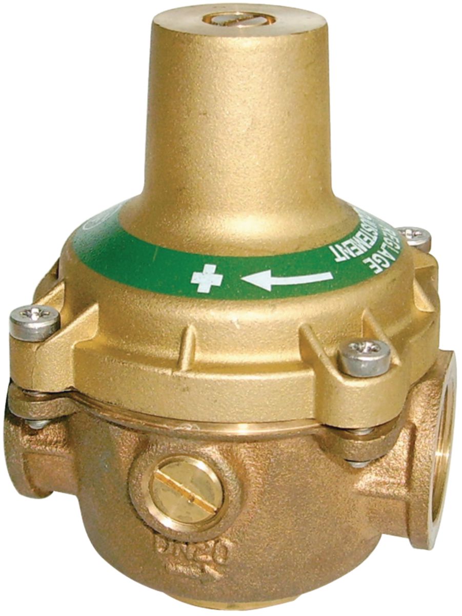

carbon38 a écrit :
Le mieux est d'appeler le service des eaux. Ils sont là pour ca. Mais avant toute chose, vérifie que ton robinet avant compteur ET après compteur sont bien ouvert.
C'est assez simple de savoir si tu as un réducteur de pression. Normalement, il est situé après le compteur d'eau.
Ca ressemble à ca :
https://www.cedeo.fr/asset/95/93/AST269593-XL.jpg
(dès fois le sommet est en plastique noir)
Le réducteur est surtout là pour éviter que si la pression dans le réseau monte, cela dégrade tes équipements (machine à laver, lave vaisselle).
Si tu n'a pas de réducteur de pression, demande au plombier de te rajouter un té avec un robinet avant ET après le réducteur de pression. Cela te permettra de connaitre la pression du réseau quand tu utilise l'eau.
H
Si, quand tu utilise de l'eau, la pression dans le réseau chute, c'est que la canalisation publique qui t'alimente est trop faible. Mais c'est assez rare tout de même.
edit : over grillaid, j'ai loupé une partie des messages [:ruxx]
Voici la photo que j’ai prise hier soir, le problème c’est que cela de trouve derrière le cumulus et donc difficilement accessible, on dirait un réducteur non?
Message édité par bo2by le 17-10-2019 à 08:36:45
[url=https://image.noelshack.com/fichiers/2019/42/4/1571293616-25c39a86-e773-4dc9-8fd8-5d2af1f8161e.jpeg
][/url]
C’est bien ça.  :jap:
Tu as vérifié les vannes? Elles sont bien ouvertes?
Pour le réducteur, essaye de balancer un téléphone et de prendre en phoito la ref du modèle... Il y a peut être moyen d'y connecter un flexible avec un mano...

bo2by
Posté le 17-10-2019 à 08:37:40  profilanswer
gloinfred a écrit :
Les deux inter sont branchés en série... Tu n'aurais pas une navette déconnectée?
J’ai démonté que d’un seul côté et pour le coup tout est bien connecté  :hebe:
n°57862558
bo2by
Posté le 17-10-2019 à 08:39:49  profilanswer
Ok je vais essayer de le faire avec une perche à selfie, la vanne en photo je ne l’ai pas vérifié mais elle semble ouverte à fond ou fermé à fond, mais je dois démonter un plan de travail pour faciliter l’accès.
Je reviens avec les infos, merci en tout cas!! [:athome]
yep tu as bien un reducteur de pression.
appelle ton service des eaux, dit leur que tout est ok chez toi mais pas de pression.
