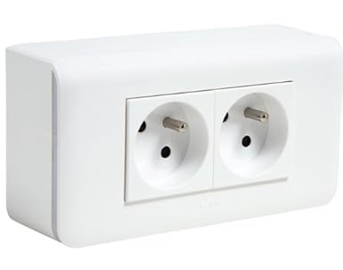

Au cazou, il faut savoir que dans les normes Françaises, un bloc de 2 prises accolées compte pour une :
https://images-na.ssl-images-amazon.com/images/I/31Mj9lCyufL._SX385_.jpg
Ça peut être pratique de le savoir :o
Ça permet d'avoir 16 prises physiques sur un disjoncteur supposé être pour 8 points de courant. C'est peut-être pas utile pour une chambre, mais si la pièce change d'affectation ça pourrait se révéler utile.
Si on attend la dernière minute pour faire quelque chose, au moins ça ne prendra qu'une minute à faire.
Euh non !
http://docdif.fr.grpleg.com/genera [...] er2017.pdf
https://reho.st/medium/self/10d8b4229a21badefbcd8550f1f4b3942889796e.png
https://images-na.ssl-images-amazon [...] SX385_.jpg
Non, ca a changé en 2015 (amendement A5)
https://professionnels.promotelec.c [...] ue-saviez/
Un bloc de deux compte dorénavant pour deux, un bloc de trois pour trois, etc..
