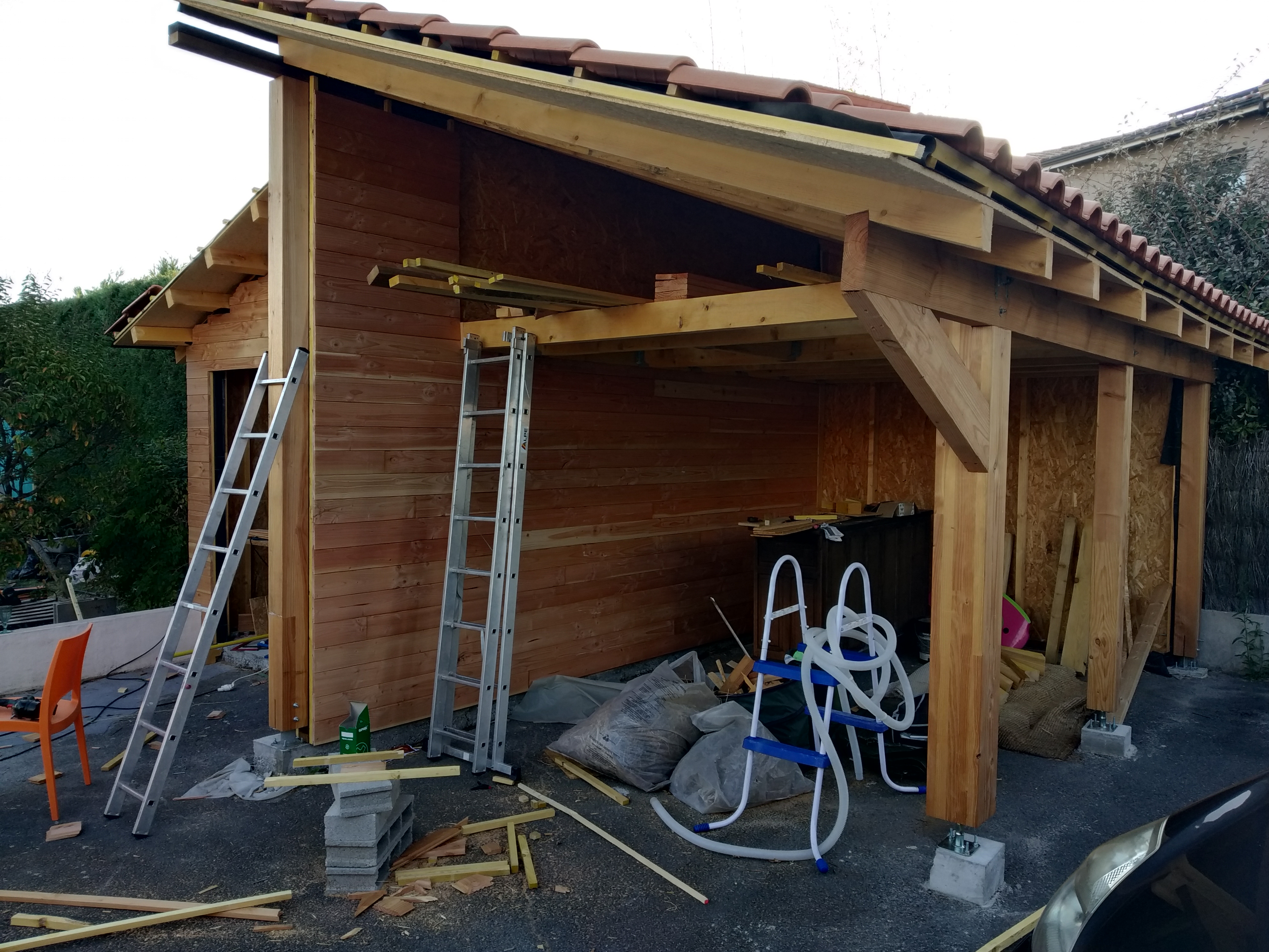

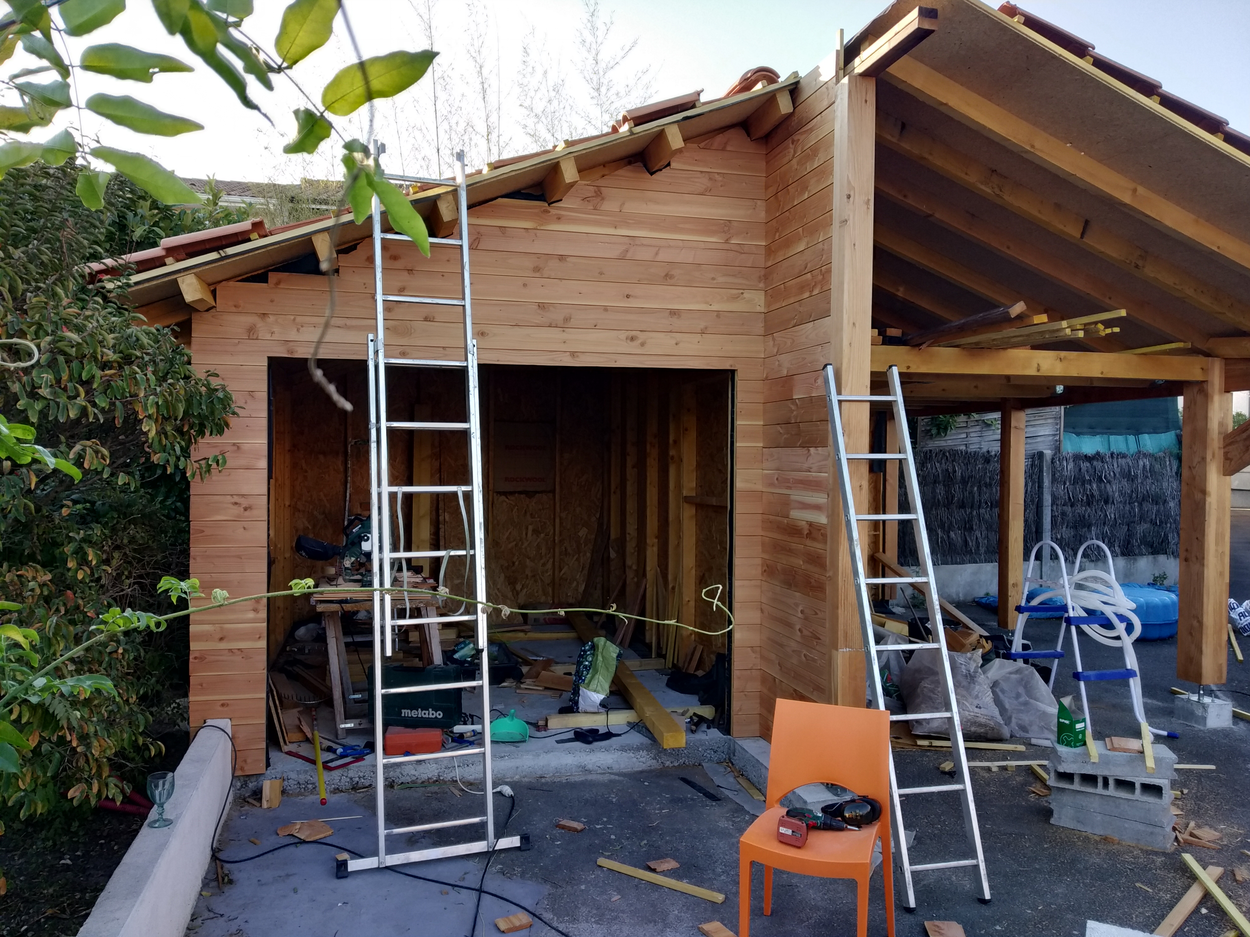

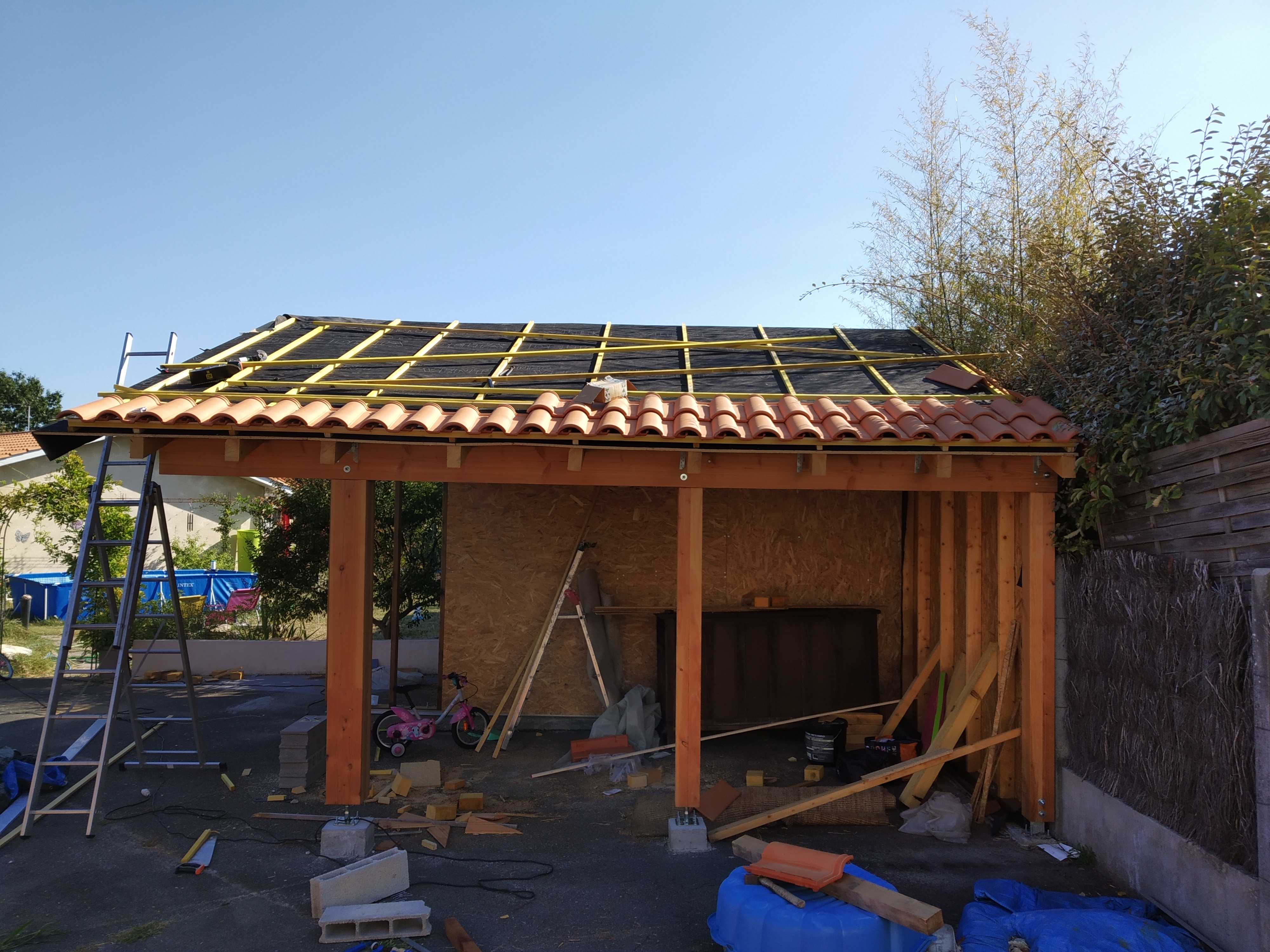

paracyber a écrit :
Beau boulot :jap:
Une semaine pour tout ça ?  :??: J'ai mis quasi 3 mois le mien  :sweat:  (seul, sauf le portage de mur et la panne des poteaux o`u Mme a aidé)
Le auvent sera entièrement couvert ? Quel essence de bardage pour tout ça ?
Le mien se termine doucement aussi : (#carport #para) Quasi fini la couverture et le bardage extérieur
https://i.goopics.net/bg880.jpg
https://i.goopics.net/OmAqw.jpg
https://i.goopics.net/jYppr.jpg
https://i.goopics.net/1XLLw.jpg
Ossature en sapin 9,5*4cm sauf les lisses basses et l'avancée de devant (traité classe 4). Bardage en douglas clouage masquée.
Reste à faire quelques bricoles (contreventements poteaux, entretoises avancée de toit carport, ...) + les finitions et rendre la partie garage hors d'air. Je pense envoyer la daact dans le mois en fonction de la météo des week-end prochains :jap:
Spéciale dédicasse au couple Thalis pour les pieds de poteaux ;) :o
Beau boulot ! tout seul c'est bien, chapeau. Mon frere y est depuis 3 mois aussi, avec des vacances et son boulot à côté.
C'est du douglas pour les murs : ossature et bardage. Les poutres du toit sont en sapin, c'est du contrecollé, 24x10 je crois. Portée de 5,80m, espacement de 54 cm.
