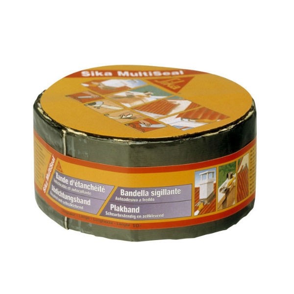

Ça y est, ma dalle béton est sèche, je peux monter mes boxes :D
C'est des boxes en résineux autoclave 4.
Pour isoler un peu mes planches et poteau du béton, je pense coller une bande bitumée d'étanchéité sur le béton, genre Sika Multiseal
https://www.materiauxnet.com/media/catalog/product/cache/1/image/9df78eab33525d08d6e5fb8d27136e95/s/i/sika-multiseal-75mmx10m-gris.jpg
Mais j'hésite sur la réalisation :
- Je colle la bande bien à plat sur le béton, et je fais mon montage par dessus. Je fais ensuite un gros joint de mastic acrylique entre la planche du bas et la bande pour étanchéifier totalement.
- Je colle la bande à moitié sur la planche/les poteaux, et à moitié sur le béton, et ça pour l'intérieur et l'exterieur (ce qui risque de revenir à une fortune)
- Je me contente d'un joint de mastic.
- Quelqu'un a une meilleure idée. :D

La bande d'arase, en théorie, c'est sur l'ensemble de la lisse basse et ca remonte côté intérieur et ca descend côté extérieur.
Voir ici (shéma 1) https://constructionbois.bilp.fr/gu [...] isse-basse
De toute manière, ta lisse basse ne devrait jamais être mouillée. Si tu as fait ta dalle dans les règles de l'art, tu as mis un film polyane en dessous pour éviter les remontées par capillarité. Ton bardage lui prendra la pluie mais sera "décalé" dans le vide par rapport à la lisse basse et l'eau qui coulera dessus tombera au sol et non sur la lisse.
