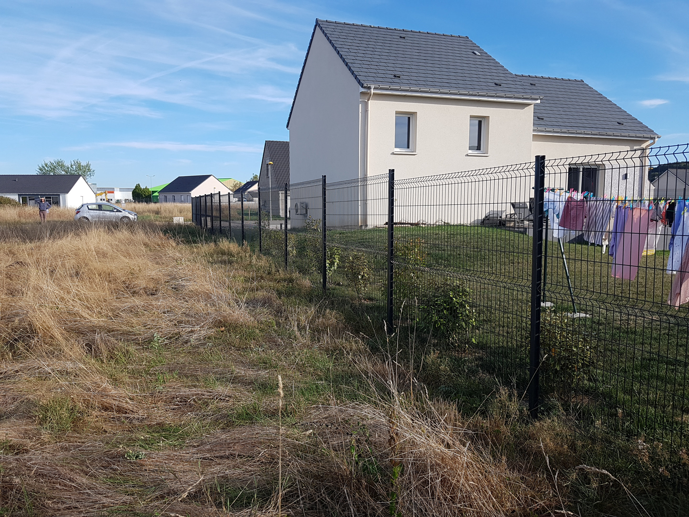

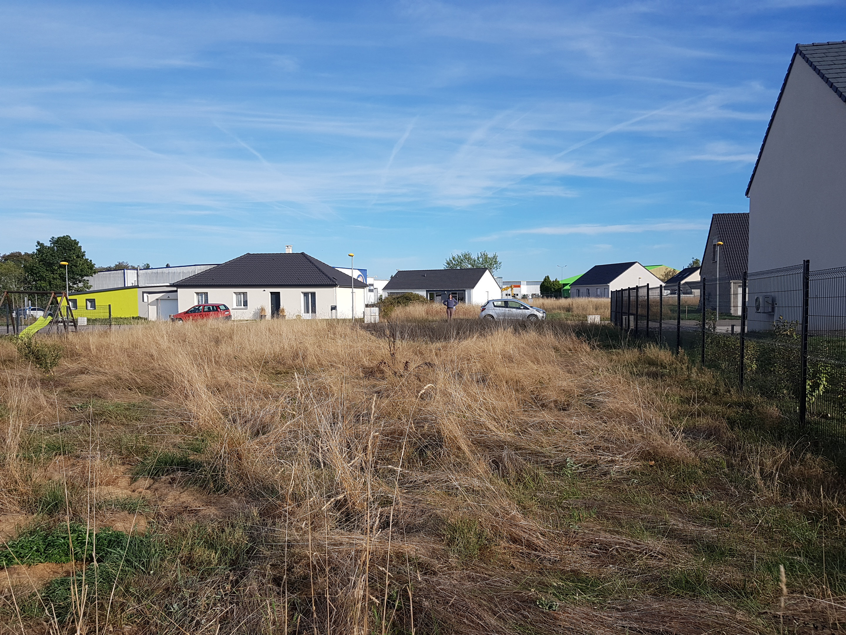

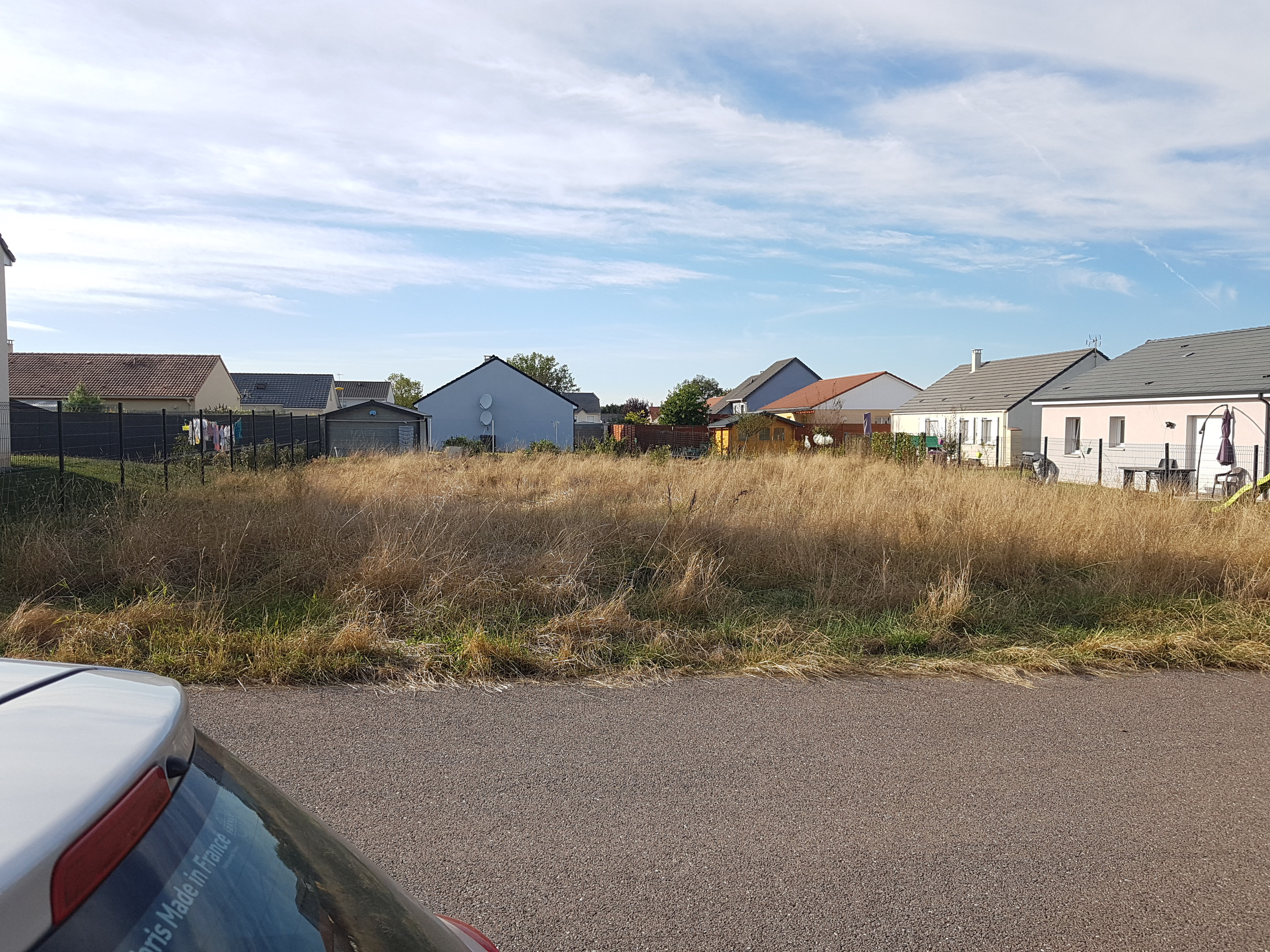

Hello
On est en plein dilemme,
On pense avoir trouvé un terrain de 715m2 pour notre maison. Le sud est sur la face gauche lorsqu'on est en face du terrain.
https://zupimages.net/up/18/36/wbvo.jpg
https://zupimages.net/up/18/36/bxsk.jpg
https://zupimages.net/up/18/36/4snh.jpg
Rappel : > 150m2 (environ 160-170, tout n'est pas déterminé) et surtout un gros garage de 100m2. On souhaite dans un monde idéal, le tout de plain pied avec une porte sectionnelle de dimensions un peu plus haute que la normale pour pouvoir faire rentrer un utilitaire type Trafic dedans.
De fait, je me demande si on pourrait pas faire construire sur sous sol que serait le garage.
Maxi contrainte : avoir la maison accessible sans escalier depuis l'extérieur (pas qu'on soit fainéants, mais on a donné avec les accès PMR)
Je ne trouve pas grand chose comme modèle de maison, c'est toujours avec des escaliers devant l'entrée.
Vous pensez que c'est possible sur un terrain plat comme ça ? Ou que de toute façon vu ce qu'il va falloir décaisser et reculer la maison, ce sera plus économique et logique de prendre 200m2 de terrain en plus, réintégrer la toiture, etc. et faire notre garage de plain pied comme le reste de la maison ?
edit : désolé pour la taille [:akt]

stripsky a écrit :
Hello
 [:ludo2604] Attention aux inondations en cas d'orage local ou par cru d'un cours d'eau proche.
La maison voisine est un peu sur une butte. Le terrain semble être dans un creux.
Etudier avec une carte du relief, par exemple celle de Google Maps en choisissant l'option relief, ou d'autres plus fines, et voir sur place les 500 mètres autour. L'humidité est l'ennemi naturel numéro un des maisons.
Message édité par billgatesanonym le 09-09-2018 à 11:29:26
n°54391180
stripsky
Abyssus abyssum invocat
Posté le 09-09-2018 à 12:56:01  profilanswer
Tout est effectivement très plat en local, la maison d'à côté est légèrement surélevée bien vu mais le reste du quartier est très plat.
A noter de faire gaffe aux évacuation, surtout qu'on est dans les Vosges

n°54394338
rody
Posté le 09-09-2018 à 21:04:17  profilanswer
Ça me paraît chaud un garage de 100m2 plus la maison de 160.
On vient de signer pour un terrain de 813 m2 et les différents constructeurs sont pas chauds pour un plain pied de 150 plus garage de 25/30 m2.
25 m de façade et même 30 en fond de parcelle.
Mon feed ici Origin : Urbain_Lambert

paracyber
Posté le 10-09-2018 à 00:29:07  profilanswer
stripsky a écrit :
C'est toute la difficulté. Des constructeurs nous demandent de commencer par le terrain mais pour connaître nos besoins il faut commencer par la maison... Maison qui se pose sur un terrain dont elle dépend.
Bref le serpent qui se mord la queue
Pas évident quand on n'est pas du métier
Et ils ont raisons. Ca ne sert à rien de regarder des plans de maisons tant qu'on a pas le terrain. Tu regardes les terrains qui te sont accessibles et ton budget et tu vois vite si le projet est réalisable ou pas.
@stripsky ; un garade de 100m², c'est énorme. Et on ne connait pas les règles applicables sur ton terrain pour d'aider.
On va dire que tu as un terrain de 27*27. Si tu dois respecter 4 mètres en limites de chaque côté, ça ne te fait que 18*18 soit 324 d'emprise au sol. Ca peut coller mais en plein pied, sauf à faire un carré, du mal à voir comment ça peut passer.
Sur sous-sol, c'est surement possible mais ça douille plus.
Quand on veut on peut, quand on peut on doit" © Bonaparte

n°54398046
stripsky
Posté le 10-09-2018 à 09:13:43  profilanswer
Ben oui mais pour connaitre le prix de la maison et donc ce qu'on peut placer dans le terrain, il faut bien faire des plans :spamafote:
Après il faut aussi adapter les besoins à ce qu'on veut faire.
Pour ma part je ne suis pas contre faire sur sous sol ou de plain pied mais les contraintes de recherche de terrains sont différentes.
Par contre tu m'intéresses sur le "Sur sous-sol, c'est surement possible mais ça douille plus." tu peux détailler STP ?
Car de prime abord je vois sur un plain pied garage extérieur, un crépi, une toiture, une charpente, etc. en plus alors qu'en sous sol, j'aurais dit que c'était "juste" des frais de décaissage
n°54398353

stripsky a écrit :
Pas d'activité pro, on a 3 véhicules dont un utilitaire et une longue routière, 2 motos, et il faut une partie atelier (moto compétition, fosse, etc.)
On a regardé l'ancien et la réno, mais on est trop chiants que pour passer dessus, au pire on prend un vieux bâtiment à 20K€ et on le boule pour faire un terrain sur lequel on pose notre maison.
En lotissement tu risques de faire des mécontents  :D
Il faudra que tu fasses tourner tes moteurs soit dans le garage ou juste sur une portion de route et pas à 15 km/h.

Pas de démarrage de moteurs si ce n'est l'entretien des autos, donc pas gênant.
Le plus pénible c'est le compresseur mais suffit que je ferme la porte et les fenêtres et pu de problème.
Trial et routières ;)
