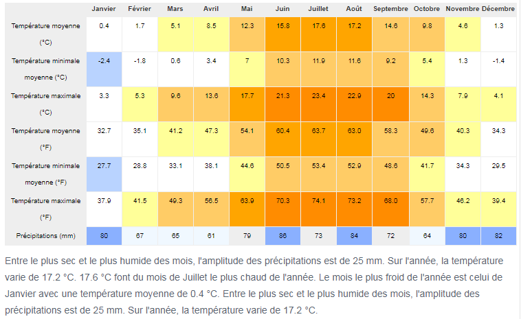

stripsky a écrit :
Expérience très négative.
Je viens d'un loft de 250m² avec 2 pacs en cascade, le coût à l'usage est très élevé, sans parler des entretiens et du prix du gaz à la recharge.
En outre, sauf à avoir des PAC au CO2 (cout +++), les gazs vont être très fortement taxés sous peu (je travaille dans le domaine) par M. Hulot.
De fait, avec un COP en chute libre sous 10°, dans une région où il fait très froid tout le temps avec de l'humidité :
https://zupimages.net/up/18/32/auxv.png
En vrai cette année, on est descendus aux -15° et l'année d'avant on a eu -22°. Donc là c'est 100% électricité avec les relèves.
Bilan : 3.5K€ d'élec/an sans compter l'entretien de la PAC et de l'hydraulique (ballon tampon 200l, pompes, etc.)
Mon chauffagiste m'a parlé d'une augmentation de prix, sans en dire plus  [:klemton]
Il faut recharger du gaz? C'est étonnant, c'est pas sensé ne pas fuir ?
C est pas sensé fuir effectivement, si elle fuit elle a un problème et tu verras vite qu'elle ne fonctionne plus bien dans ce cas
Après son cas est particulier, tu mets pas une PAC Air / Eau ou Air / air dans une telle région. Une PAC sur nappe phréatique ça partout. Après bien vérifier d'avoir un plancher chauffant et/ou des radiateurs basses température sinon le système n'est pas optimal et tu ne fait pas autant d'économie que prévu.
Une PAC bien calibrée dans une région ou les T° chutent rarement sous 0° c est moins cher à l'utilisation que le GAZ ou tout autre système "pour le moment"

Chez moi ils comptent 60w/m, donc 12-15kw c'est 200-250m de forage.
Mais c'est beaucoup 12-15kw, ça ne sert à rien de mettre trop gros, au contraire.
Je ne sais pas s'il y a toujours un crédit d'impôt la dessus, on avait payé 4000€ dont 2000€ de CI il y a quelques années (pour 100m).
Message édité par berlo le 07-08-2018 à 15:51:29
Le credit d'impots etait sur le forage ?
Je pensais que c'etait que le matos.
Tu as fait un forage vertical ou horizontal ?
Mon terrain arrive assez vite sur de la roche (moraine à 3/4m d’après l'étude de sol) donc moi ca serait plutôt horizontal.
J'ai aujourd'hui une chaudière de 12KW, qui doit me permettre de descendre jusqu'à -15/-20° (je suis en montagne).
Je ne pense pas partir sur un truc en dessous de 9KW dans tous les cas.

Oui en vertical
Oui CI sur le forage à l'époque.
Je suis pas loin de la Loire vers Nantes, au début c'est de la terre, puis après c'est du granit.
Mais dans mon cas, ils ont arrêter le forage à 60m pour en faire un deuxième plus loin de 40 m car le trépan partait en biais et le foreur a eu peur de le perdre en le coinçant.
