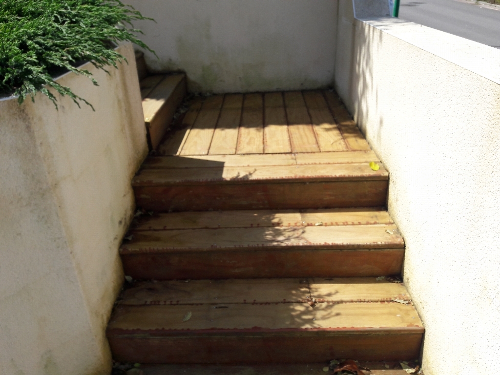

gimmeshelter a écrit :
J'ai posé des lames de pin radiata sur mon escalier béton (lambourdes sur cales 5mm pvc) sur le même principe qu'une terrasse
Ca fait 10 ans et RAS
Je posterai une photo si le rendu t'intéresse

trashfrann a écrit :
Je me permets de te relancer  [:supernannie:5]  [:vhalairy]
Je poste ça dans la soirée  :)
 [:vinceboulet]

http://www.image-heberg.fr/files/1524250915150886883.jpg
Bon c'est un peu sale et de plus l'escalier est au nord... Mousse toussa...   :o

trashfrann
Maître Poireau
Posté le 21-04-2018 à 08:33:46  profilanswer
Ah ouais maïs j'aime bien  :love:
Merci :jap:
