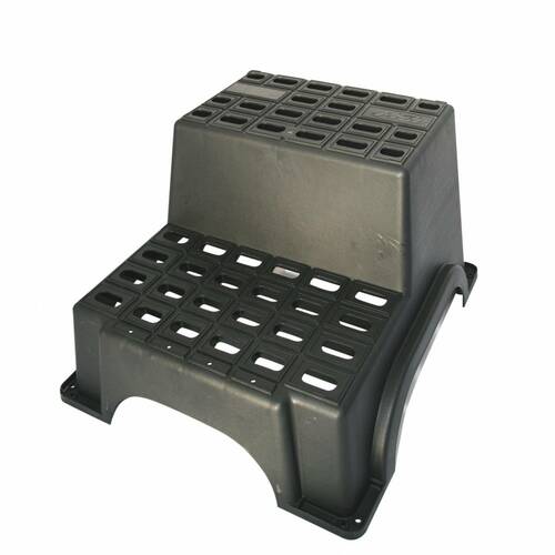

quelles sont les differentes facon et quel serait le tarif pour ajouter un marche bloc à l'entrée d'une maison dont le sol est legerment au dessus du niveau des dalles dans l'allée mais pour luaqelle aucune "marche" n'a été installée (i.e. la difference de niveau se fait directement entre les dalles de l'allée et le pas de la porte.

                                                          ________ _______  interieur de la maison
 niveau de la coure exterieur ____________| _______|pas de la porte
en rouge ce qu'il faudrait ajouter

Petit coffrage béton et roule. Tu fais ça toi-même.
4€ de bois de coffrage, 10€ de ciment/grave ou béton tout prêt, un peu de flotte et c'est plié.

Tu fais comme tout le monde, tu poses un parpaing :o

https://www.mon-camping-car.com/image/10815.jpg

ok donc apriori 3 fois rien, merci bien :)
