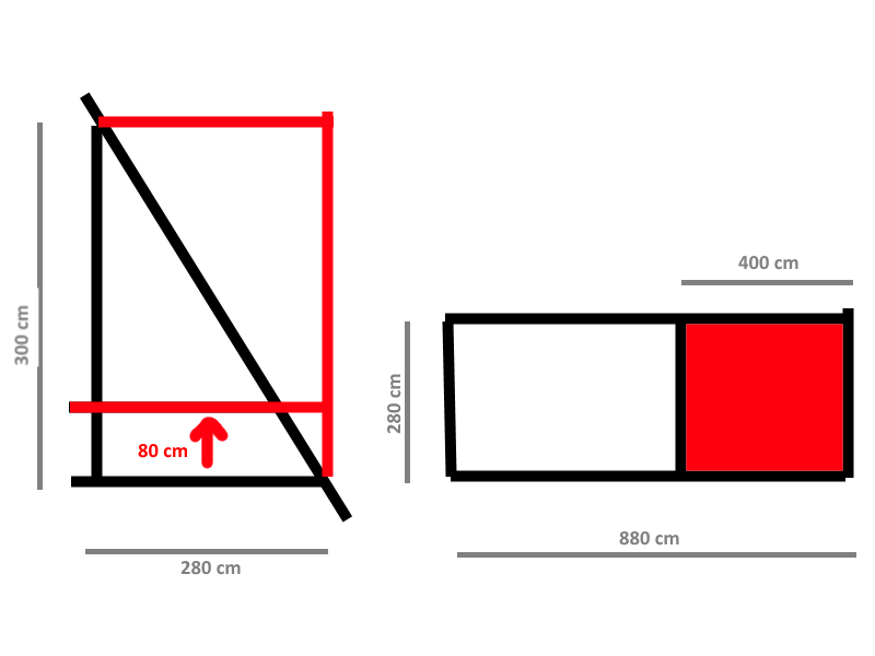

aleholi
Posté le 18-11-2016 à 13:09:40  profilanswer
Puisqu'on est dans les estimations, est-ce que qqn aurait une idée de chiffrage pour mes combles ?
L'idée serait de réhausser la toiture en passant d'une pente importante à un cube (ça passe au PLU a priori).
Il faut aussi réhausser une partie du plancher d'environ 80 cm (partie en rouge).
Soit en comblant directement comme des sagouins (en dessous c'est un cellier), soit en recréant le plancher plus haut.
En noir, l'existant.
En route, ce qu'on pourrait faire.
http://reho.st/self/4adf4f1846d361249774b0b94a71cbbd9de0d0d9.png

@jay_kay06 vue que t'as l'air de t'ennuyer, y'a aussi mon projet au dessus à chiffrer :o
25 à 30k€
Message édité par infrarouge le 18-11-2016 à 16:04:04
Je suis pas charpentier  [:cosmoschtroumpf]

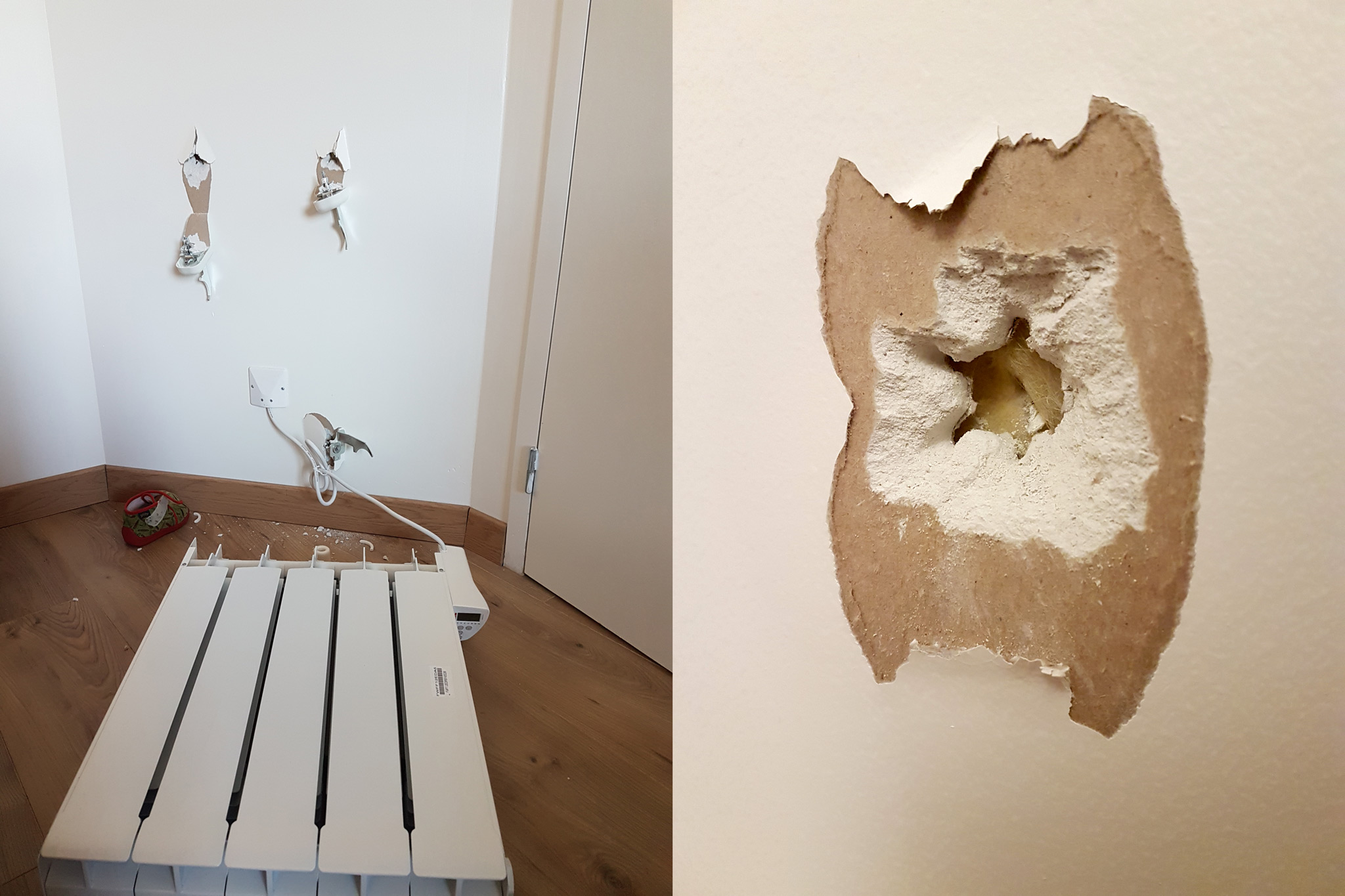

Posté le 18-11-2016 à 17:58:31  profilanswer
Bon, epic fail sur la fixation du radiateur dans la chambre du petit (faites des enfants). Il a sauté depuis le montant de son lit, s'est vautré et rattrapé sur le radiateur (électrique à inertie s_èche donc un peu lourd) Ca a arraché les 2 chevilles molly du support (plus la troisième en bas qui empêche le radiateur de s'écarter du mur).
http://reho.st/self/50232dc1072e0f6a8b175026b99317fd24f0464e.jpg
Questions :
- avant de pouvoir refaire le plâtre, comment gérer proprement le bord de la partie cartonnée pour que ça ne risque pas de peler ?
- des conseils particuliers pour le rebouchage ? Je pensais faire ça avec du plâtre un peu épais au départ, et faire ensuite quelques couches de finition. en ponçant entre chaque.
- Je pense malgré tout refixer de la même manière (molly métal) mais en déportant de quelques centimètres. Qu'est-ce que je pourrais faire pour que ça soit plus résistant ? Il n'y a aucun montant vertical à proximité, je ne peux rien passer derrière le placo (genre montant en bois), ...
voilà, je suis preneur de toute suggestion sur comment gérer ça au mieux.
Merci par avance
Message édité par depart le 18-11-2016 à 17:59:30
n°47760158
keos92
This is the way..
Posté le 18-11-2016 à 18:06:26  profilanswer
1° couper au cutter le papier
2° map pour boucher et enduit de finition pour finir
3° tu peux poser un morceau de bois derriere le placo
n°47760180
depart
Posté le 18-11-2016 à 18:08:16  profilanswer
3° -> j'ai pas accès à l'arrière, sauf à péter la cloison.
Je peux fixer un tasseau avec genre 4 molly au lieu de 2 et ensuite visser le radiateur au tasseau mais ça va être moche, déporter le radiateur (donc faire encore plus levier et prendre une place monstre)...
