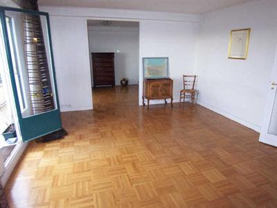

Oui, ce qui m'inquiète ce sont les finitions : que faire des cables électriques éventuels dans les murs et ... c'est du parquet par terre  [:slyengel]
En fait voilà : le passage à combler par une cloison et le mur de droite à virer (et les pendries derrières)...
http://lh6.ggpht.com/_1Mps_YEO_6I/SWXgE3MVoZI/AAAAAAAAABY/v2xfXBfXJeI/344546445644.jpg

n°17176072
gfive
Posté le 08-01-2009 à 12:09:49  profilanswer
Chez moi, j'ai tout fait le soir, entre 19h et 23h, pendant que Madame cuisait Junior! D
L'électricité, on a pas eu à s'en préocuper : on a tout fait refaire! Dans ton cas, c'est plus emmerdant : si c'est un appart, et que les fils passent dans les dalles du plafond et/pou du plancher, c'est la merde. Si ça passe dans les cloisons, par contre, tu devrais pouvoir t'en tirer.
Entoilage de plafond : avec un pote, on a fait les 2 chambres (2x12m2) + séjour/sam (40m2) en 2 soirées + une après midi.
On a pas entoilé les murs. On auraitdû : ça aurait été moins long et mieux fini que le ponçage approximatif qu'on a fait.
Pour le parquet, effectivement, tu vas galérer pour le raccord au sol.
Ou alors, tu bouches le trou de la cloison avec du ciment, et tu remet une couche deparquet flottant sur le tout, mais bon :/
Message édité par gfive le 08-01-2009 à 12:10:49

Le mieux quand une cloison abattue laisse un trou entre deux sols différents ou identiques, c'est de combler avec un matériau différent. Parce que c'est très difficile de reproduire à l'identique ce qui existe.

Posté le 08-01-2009 à 12:19:18  answer
Parce que ça m'étonnerait que cette cloison (à droite là) soit "posée" sur le parquet :/
n°17176198
Kalymereau
This is not a method
Posté le 08-01-2009 à 12:21:45  profilanswer
c'est pas grave ça, suffit de combler au mortier si le trou est profond. Y a quoi comme sol de l'autre côté ?
rm -rf internet/
n°17176249
Posté le 08-01-2009 à 12:28:52  answer
le même parquet
n°17176293
Kalymereau
Posté le 08-01-2009 à 12:35:40  profilanswer
alors entre les deux tu peux combler avec un parquet différent, je vois bien un modèle à lames droites plus sombres
rm -rf internet/
n°17176333
Posté le 08-01-2009 à 12:42:07  answer
C'est de la briquette de bois, ca se trouve super facilement. Et à 95 % c'est la même essence ( du pin)
n°17176343

Posté le 08-01-2009 à 12:43:55  profilanswer
ouais mais pour avoir le même fini faut tout reponcer et retraiter. Sans compter qu'ajuster les lattes aux raccords peut être galère.
Perso dans ces cas-là j'applique l'adage, ce que tu ne peux pas cacher tu le montres.

Dans tous les cas, il faudrat combler le vide.
Car il n y aura pas de chape à cet endroit

Posté le 08-01-2009 à 12:49:11  profilanswer
sur 10 ou 20 cm de large, un peu de mortier à la truelle, rien  de plus simple

Posté le 08-01-2009 à 12:49:45  answer
soit j'en mets une qui ressemble beaucoup mais l'immeuble à 40 ans et le parquet a bougé, etc donc ne sera pas droit comme à ses premiers jours...
soit je mets jesaispasquoienfait
