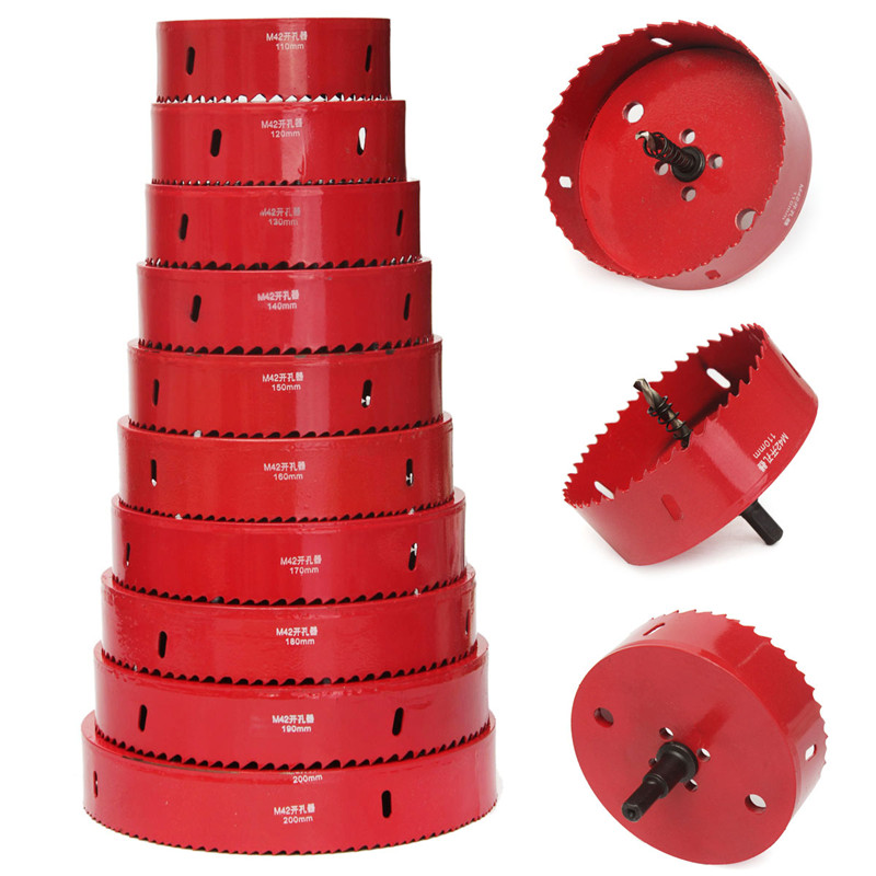

Trouer du béton banché pour une VMC ?
Wouahou [:tinostar]
n°45163046
Jay Kay
Posté le 18-03-2016 à 18:33:54  profilanswer
Sanitaire c'est 80, lidl fait des trépan en 80.
Cuisine ça devient plus compliqué, mais ça existe aussi, mais c'est plus cher.
Au perfo/burin tu vas avoir un trou de 50cm de diamètre. [:tinostar]
Sans trépan, faut faire des perçages en cercle puis casser au burin le centre, et si c'est trop grand /pas propre, mettre un morceaux de tube pour coffrer l'intérieur, et boucher au mortier.
Moi j'ai fait tous mes sanitaires en 100 et les sorties de chiottes que j'ai trouvées sont en 100 aussi :??:

Posté le 20-03-2016 à 11:20:09  profilanswer
Shitan a écrit :
Dites moi, est ce que des réductions pour gaine vmc ca existe? Actuellement dans les toilettes on a un diamètre 125, et avec la pose du lambris pvc au plafond on souhaiterait passer ce diamètre a 80 (largement suffisant, en plus on a une fenetre dans les wc pour évacuer les odeurs :o)
Ca permettrait de passer sur une bouche vmc design (une sauter diam 80 sans trou apparent :o
Merci de votre retour! ( si quelqu'un a une idée aussi pour mes questions précédentes sur le lambris pvc j'suis preneur :o)
Dernière question : Dans le cas d'un souhait d'agrandissement du diamètre d'un trou dans un mur en BA13, comment utiliser la scie cloche? Vu qu'il n'y a rien pour introduire le foret centreur la scie cloche ne mord pas dans le mur (passer de boites encastrees diam 60 en plastique souple degueulasse style petit pots de fleurs, ou les prises se décrochent des murs en permanence,a des vraies boites pour BA13 avec des griffes se fixant dans les cloisons..
Merci donc de vos retour :o
Oui il existe des réductions, et sinon il y a bien un foret centreur sur les grosse scie cloche, faut une bonne visseuse par contre.
http://g03.a.alicdn.com/kf/HTB1ffcEKFXXXXbPXpXXq6xXFXXXr/1pc-Metal-HSS-Drill-Bit-Holesaw-Set-Twist-Drill-Bits-font-b-Hole-b-font-font.jpg
Vivement qu'android soit moins médiocre pour qu'il y ait une vrai concurrence pour les iphone afin que ceux ci baisse de prix.
