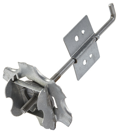

Bordel, j'ai commencé à installer une douzaine de suspentes sur deux solives extrêmes (en mettant à niveau sur chaque solive avec un fil de pêche), je les relie toutes avec le fil pour installer les intermédiaires et le fil touche les solives... Obligé de tout rabaisser de 2cm  [:ilovezadig:1]

Posté le 29-01-2016 à 16:41:32  profilanswer
Elles ne sont pas reglables des suspentes ?
http://www.bricodepot.fr/images/page_prod_big/26500/26734.jpg

Posté le 29-01-2016 à 23:14:43  profilanswer
Nop elles sont comme celles du milieu :
http://www.systemed.fr/data/ul/images/brico-03-46-02.jpg
