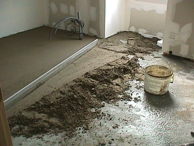

Salut à tous,
Il y a un peu plus d'un nous est venue l'idée folle à ma femme et moi de devenir propriétaire et de faire construire notre maison.
Étant complètement ignare dans la matière et à l'époque pas très bien dans nos têtes (c'est une longue histoire), on se rend compte que derrière les belles paroles du constructeur, c'est du soduculage en règle.
Bref, je viens demander vos lumières :
mon oncle devait nous faire le carrelage le week end du 5 décembre. C'est vu avec le constructeur depuis des mois afin qu'il nous laisse les clefs pour le faire... sauf que la chape (traditionnelle 5cm) sur laquelle sera collé le carrelage ne sera faite que mercredi :whistle:
D'après mon oncle c'est pas une bonne idée de le faire aussi tôt, elle n'aura pas le temps de bien sécher. D'après l'entreprise qui va faire la chape (on les a appelé en cour circuitant le constructeur), idem.
D'après le constructeur, l'entreprise qui va nous faire la chape lui aurait pourtant assuré qu'au bout de 48h on pouvait poser le carrelage.
Sur internet, on trouve de tout. Donc je m'en remets à l'élite HFR pour y voir plus clair !
Message édité par Narm le 30-11-2015 à 16:32:58

48h c'est ok pour la chape.

Posté le 30-11-2015 à 16:28:15  answer
Sérieux, 48h, ça me semble tellement court, ce n'est pas 3 semaines de séchage normalement, enfin moi c'est ce que j'ai toujours entendu  :)

C'est pour une dalle BA ca, pour virer les coffrages et étais. (on compte 1 jour pour 2~3 cm de mémoire)
Message édité par le_gribouri le 30-11-2015 à 16:30:42

Et ici, il parle de quoi comme dalle en fait ?
Parce que je n'ai pas suivit ses précédents posts :)

Par contre chape + gel ( au vue des températures actuelles) c'est pas super super ....

28 jours. Mais le lendemain, voir surlendemain en dehors de conditions particulière, la résistance est bonne pour continuer le taff :)

Comme je l'ai dis, j'y connais pas grand chose, désolé si j'utilise des termes impropres. Je parle de la chape finie et propre (5cm) sur laquelle est posé le carrelage. La partie de gauche de cette image :
http://p5.storage.canalblog.com/51/52/251258/11892985.jpg
La maison est neuve, non chauffée, et on me dit d'un côté que 48h c'est ok, que de l'autre l'humidité n'a pas le temps de s'évacuer et que ça pourrait poser des problèmes par la suite (carrelage qui se décolle ou bouge)...
Message édité par Narm le 30-11-2015 à 16:55:21

Posté le 30-11-2015 à 16:44:51  answer
Narm a écrit :
Comme je l'ai dis, j'y connais pas grand chose, désolé si j'utilise des termes impropres. Je parle de la dalle finie et propre sur laquelle est posé le carrelage. La partie de gauche de cette image :
http://p5.storage.canalblog.com/51 [...] 892985.jpg
Donc ici si je pige bien, on parle simplement d'une "dalle" de genre quoi 2 ou 3 cm qu'ils coulent sur la vrais dalle qui est, elle déjà sèche pour l'égaliser ?
Pour moi, oui, 48h et roulaiz :jap:
Mais si tu peux attendre plus, ce n'est que mieux :)

Posté le 30-11-2015 à 16:46:06  profilanswer
Une chape quoi :d
Une chape donc :o

Narm
3dfx gone, but never forgotten
Posté le 30-11-2015 à 17:03:51  profilanswer
C'est ça, sauf que ça fait 5 cm...

Ouaip on m'en a parlé mais c'est pas faisable : mon oncle nous pose le carrelage le weekend et c'est une autre boîte qui fait la chape.
Le problème de cette histoire de séchage c'est que si on doit attendre une quinzaine de jours, ça décale tout le reste. Mais si on le fait trop tôt et que par la suite on à des problèmes, c'est pas une avance non plus.  [:tim_coucou]
