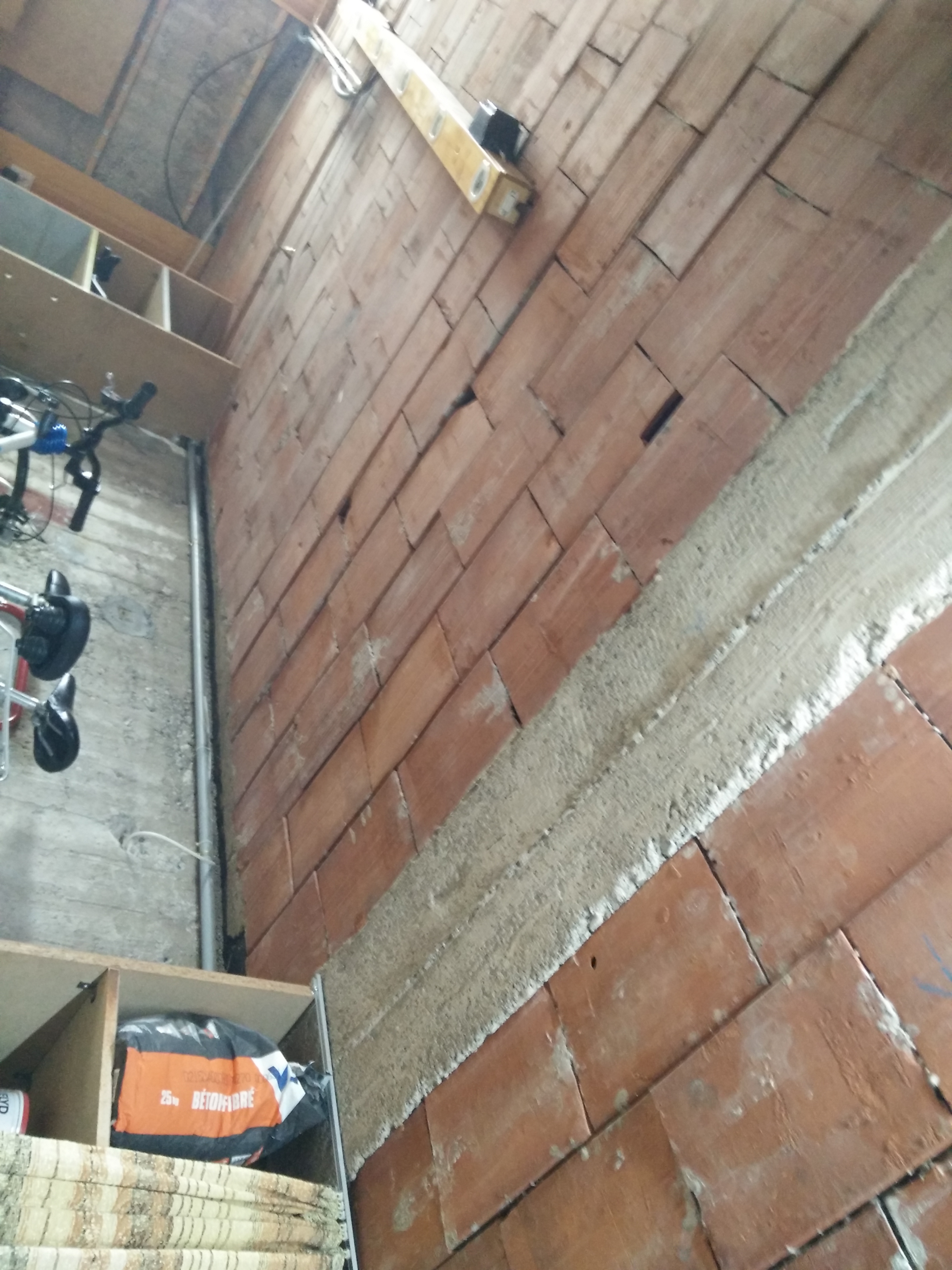

OK, je viens de faire un tour a la cave, on a affaire a deux systèmes constructif differents...
Chez moi, les briques sont bien remplies de béton, et porteuses. A priori, pas de solivage dessus, directement la chape (ou dalle de compression) :
Photos :
http://fs2.directupload.net/images/150525/rtndjrho.jpg
http://fs1.directupload.net/images/150525/pptqxtfk.jpg
Message édité par Jay Kay le 25-05-2015 à 09:20:42

gfive a écrit :
Et au dessus, tu as de la place?
Si oui, tu peux peut être mettre une seconde couche de solives :o
Je dis ça parce que le charpentier m'avait proposé de désolidariser complètement le plancher d'étage du plafond, dans notre salon.. bon, ça coûtait très cher, et ça faisait perdre ~15 cm de hauteur sous plafond dans les chambres, donc on a refusé (en plus l'escalier était déjà commandé), mais les mômes qui font la java au dessus, on les entend super bien :o Et pourtant, y'a 40 cm entre plancher et plafond :o
(après si c'est votre chambre ou un bureau au dessus, on s'en fout)
C'est prévu de mettre des lambourdes en plus :jap:
C'est une chambre de marmot [:velasquez:5]
n°42062871
R2medeu
Posté le 25-05-2015 à 09:24:43  profilanswer
GAS a écrit :
J'ai pas en tête les dimensions des solives, mais elles font entre 2m50 et 3m jusqu'à la poutre centrale, espacées de 50 à 60cm.
La grosse poutre centrale doit faire 30cm de côté.
En effet, c'est du balaize  :D
