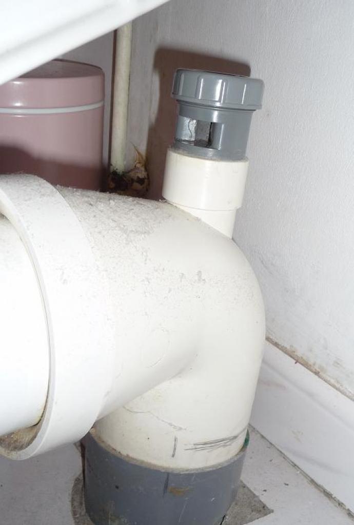

R2medeu
Posté le 22-03-2015 à 16:29:41  profilanswer
C'est probablement un siphon qui se désamorce lorsqu'une chasse d'eau est tirée ou beaucoup d'eau évacuée...
J'ai eu cela dans mon ancien appartement, après ajout d'une prise d'air/aérateur à membrane plus de soucis.
dixit : http://reho.st/www.brico-sanit.com/prestashop/img/p/142-406-thickbox.jpg

n°41433445
Posté le 22-03-2015 à 16:46:22  answer
dixit : http://reho.st/http://www.brico-sa [...] ickbox.jpg
Tiens, j'ai également besoin d'une solution de ce type.
2 questions:
- Il faut installer ça en extérieur non? T'as fait comment en appart?
- J'ai lu quelque part qu'il faut le mettre plus haut que le reste de l'installation, c'est bien ça?
Donc, chez moi, il faudrait faire un trou dans la cloison pour faire passer un tuyau pvc pour atteindre les combles, puis faire passer ce tuyau à travers le toit afin de mettre une prise d'air/aérateur à la fois plus haut que le reste et en extérieur. Donc enlever l'isolation, enlever tuiles, trouver une solution pour que ce soit étanche (mais laquelle?   [:kolombin:2] ) et croiser les doigts pour que ça ne fuit pas.
Y a pas plus simple?  [:tim_coucou]

n°41433528
R2medeu
Posté le 22-03-2015 à 16:55:34  profilanswer
Perso, j'avais percé la façade avec accord du proprio, et au final la prise d'air était à peine 15/20cm plus haut que le siphon le plus haut, avec une culotte positionnée pour ne pas avoir de reflux vers le clapet.
Sinon, j'en ai déjà vu des miniatures pour salle de bain donc à monter en intérieur. (sachant que l'air ne revient jamais depuis ce système.)
http://reho.st/preview/img.bricoleurdudimanche.com/IMG/jpg/event1323116377.jpg
Message édité par R2medeu le 22-03-2015 à 17:02:53

merci mais j'y comprends rien.
Cette prise d'air doit se mettre ou? Uniquement plus haut que le syphon? Faut refaire de la tuyauterie alors ?
J'ai aussi des toilettes dans la salle de bain de l'étage ainsi qu'un toilette au rez de chaussé.

R2medeu
Posté le 23-03-2015 à 13:29:52  profilanswer
Le truc est de savoir si la tuyauterie d'évacuation est accessible facilement.
Si oui, un montage comme j'ai mis la photo juste après sur la pipe des wc peut normalement suffire, voir même sous un évier en rajoutant une culotte pvc et 1 raccord. Il y a plein de possibilité, mais faut voir en fonction de chaque installation ce qui est faisable facilement.
Pour le montage des aérateurs il est conseillé de les mettre plus haut en effet (principe de la gravité, l'eau descend et ne monte pas).
Il faut mettre l'aérateur après un siphon, sur un des conduite de l'étage en gros, car c'est peut être les toilettes, lorsque la chasse est tirée qui aspire l'eau du siphon de la baignoire de par le manque d'air dans le conduit.
J'en ai déjà vu posé au même niveau que le siphon, mais la cullote pour raccorder l'aérateur était plus bas (raccordé à ras du carrelage) puis un bout de pc de 40/50cm et hop le tour est joué.
J'ai trouvé une vidéo youtube pas mal foutu : https://www.youtube.com/watch?v=zPnY0J5R2Rw (je fait de la pub mais spa ma faute)
