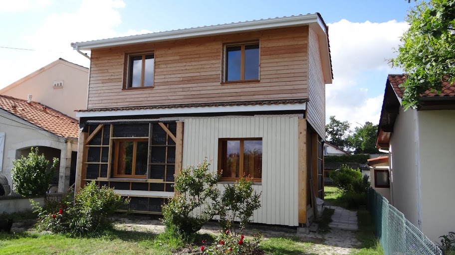

Sur ce genre de portée, il peut passer sans poteau, mais il faut soit une poutre plus grosse, soit mettre plus de poutres.
Exemple sur mon plancher d'étage :
https://lh3.googleusercontent.com/--D7ADWzOOV8/T548IbDSSFI/AAAAAAAACs4/6WRA_Q40Q8w/w958-h574-no/IMAG0137.jpg
Les solives ont une portée de 6m, à peu de choses près.
Elles font environ 35~40 x 12 (je peux plus donner les dimensions exactes, c'est planqué dans le placo, maintenant :o)
Dans son cas, les abaques de solivages sont à utiliser pour chaque "volée" de solives entre le mur et son double madrier.
Les solives qu'on voit sur les photos, y'a probablement pas de souci.
Le madrier, en revanche, il va prendre cher.
n°37968766

https://lh3.googleusercontent.com/-P4nKedVvVN8/UcChh5Rz1dI/AAAAAAAACtw/-CpRReZcUdc/s912/DSC00569.JPG
(c'est fini, maintenant. Là dessus, on peut imaginer la poutre qui porte les solives : elle va du bas des poteaux à qques centimètres sous le bandeau de tuiles, dans mon souvenir c'est du 350~400 x 120 en lamellé-collé (avec 3 appuis, donc une portée de 3,5m)
