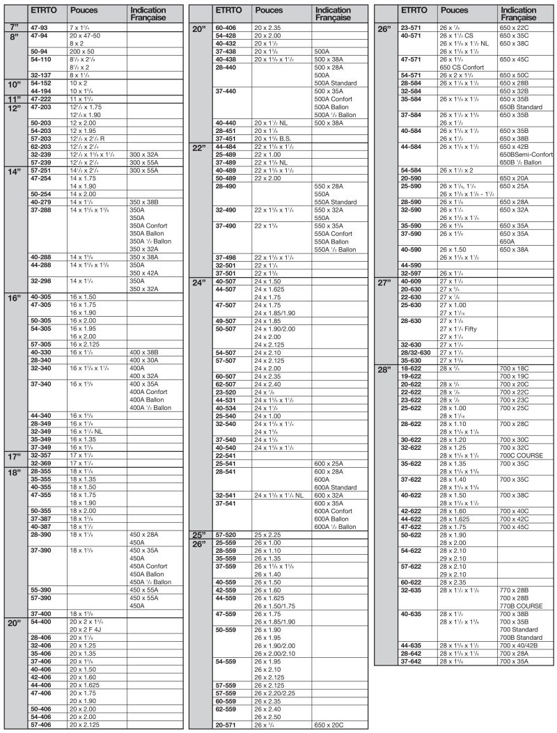

Ce tableau est plutôt clair, mais il date malheureusement un peu et les standards post 2000/2010 n’y sont pas.
Faudrait le mettre à jour.
https://rehost.diberie.com/Picture/Get/r/434925

C'est ouf, cette profusion de dimensions différentes. Et j'avais pas remarqué que le tableau posté par JK n'était pas à jour.
Perso, en 26" et plus, je n'ai vu que :
26" = 559
650B = 584 = 27,5"
650A = 590 (mais très rare)
700 = 622 = 28" = 29"
Le symbole "égale" est un peu abusif, mébon, en pratique, y'a pas tant de complexité que ça dans les dimensions de roues et pneus, àmha

C'est un enfer ces tailles de pneu :lol:
kaillou38 a écrit :
700B
590, c'est du 650A, en général cette valeur est écrite sur le pneu. mais oui, j'ai déjà vu du truc chelou marqué 26, même si il y avait la bonne référence à coté. Faut se méfier quand il y a une valeur en division de pouce à coté : genre 26 1 3/4. Ca va pas être du 559
Ce qui est marrant, c'est que le 27.5, c'est 584 ou 650B (donc plus petit en fait que le susnommé 26), et que sur certains truc de route on peut aussi trouver du 571 (650c)
Pour le 700 du B, ca arrive effectivement pas mal sur des vélos hollandais, et j'ai vu une fois du A, soit 642.
Que du bonheur
Moi c'était le cas, j'avais acheté des pneus marqués 26" et quand je suis arrivé chez moi j'ai vu que le pneu était bien plus grand que  ma jante [:tinostar]
chocomog a écrit :
sérieux? encore plus simple alors  :love:  :love:
Pour le grand plateau oui :jap:
Que du bonheur
Ca me fait marrer parce que je comprends parfaitement ton discours, alors qu'en expliquant ça à un client il a laché à 650A, au 4em mot :o
Et récemment j'ai vu une taille bien batarde, j'ai meme réussi à commander un pneu par mon fournisseur allemand (c'était un vélo allemand des années 70), c'est du 630, estampillé 27" dans le tableau de JayKay. Ca ressemble à du 700*28, mais c'est plus grand :lol:

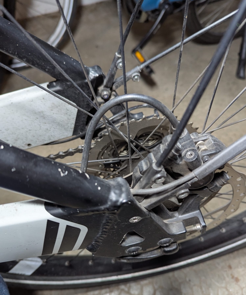

Posté le 26-09-2025 à 17:45:18  profilanswer
je cherche un PB pour mon biporteur (r&m packster 60) et ça semble un peu plus compliqué que prévu.
Le modèle officiel coute 162€ donc je cherche autre chose
J'ai 18.5cm à l'extérieur du triangle arrière au niveau des vis de fixation.
Je ne peux pas utiliser l'intérieur car le support du garde boue passe tout juste avec l'étrier de frein.
https://rehost.diberie.com/Picture/Get/f/435729
Vous connaissez des PB qui pourrait tolérer un écartement aussi important (18.5cm)?

Posté le 26-09-2025 à 18:16:56  profilanswer
Tu veux pas mettre un porte bagage classique et prendre un garde boue qui a pas besoin d'un point d'accroche là?
