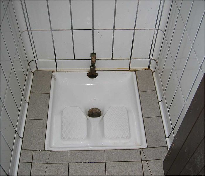

Posté le 04-10-2011 à 20:31:58  profilanswer
otobox a écrit :
Faire un caillebotis en bois pour niveler vers le haut le fond de la baignoire ?
Le relief est plus complexe que la photo.
Je ne vois hélas rien de mieux que cette image pour donner une idée:
http://data0.eklablog.com/vacances [...] 2.jpg?1765
Du bois, c'est difficilement modelable (et je n'ai pas les outils pour mais ça à la limite on s'en moque) :/

Posté le 04-10-2011 à 20:37:46  profilanswer
Le bois, c'est facile à travailler : tu fais un gabarit pour le contour à suivre puis tu fais un plateau suivant cette trace en croisant les lattes (caillebotis). Ensuite, tu cales à la bonne hauteur ce caillebotis avec des bouts de bois pour le stabiliser.
Pour nettoyer le baignoire, tu enlèves le tout.

gus84
Old school gamer
Posté le 04-10-2011 à 20:39:06  profilanswer
bah, je vois guère ce qui pourrait être plus modelable que du bois.
