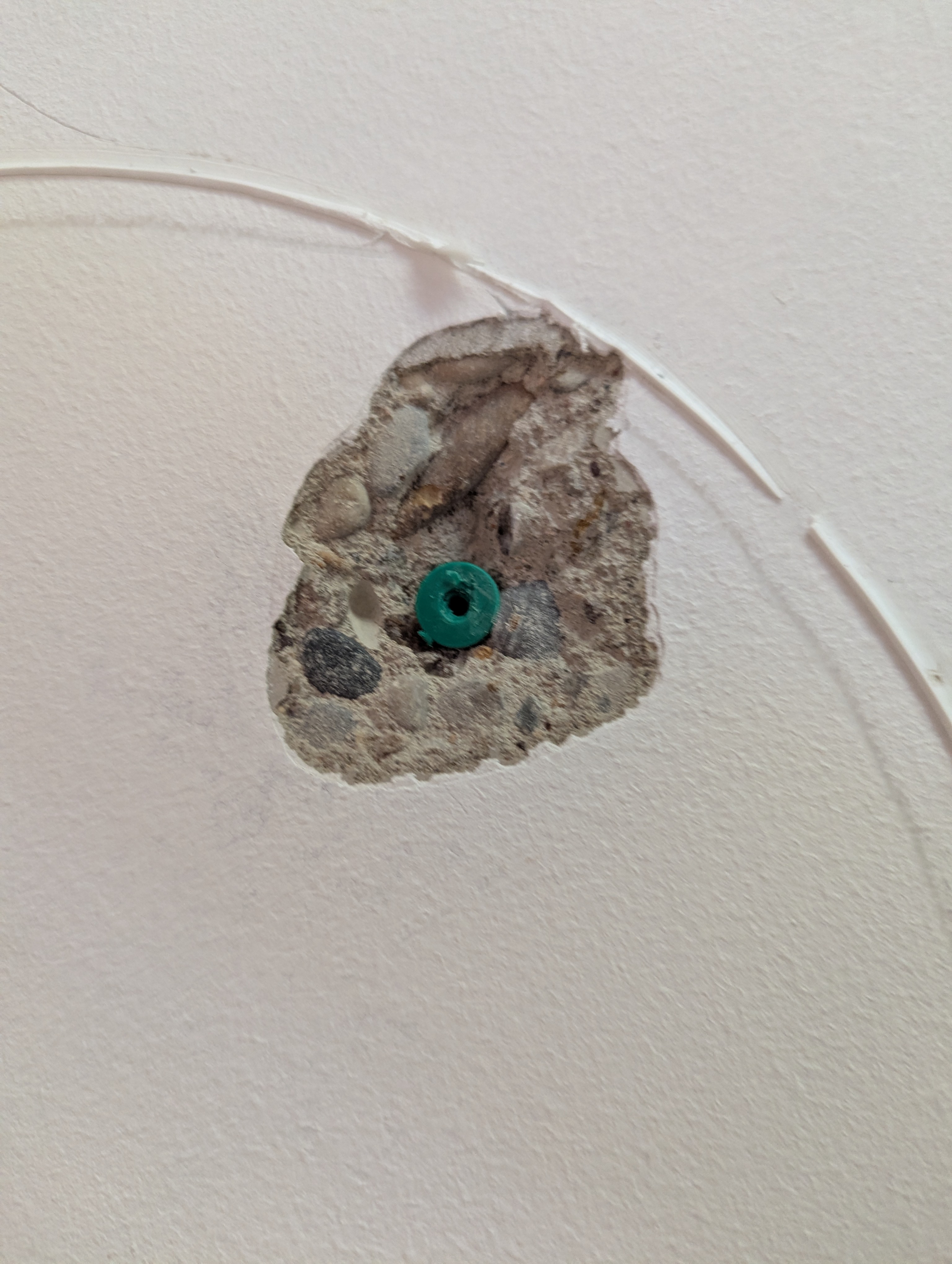

J'ai fait le plein de moustiquaires à installer mais je bute déjà sur un truc tout con, je m'y attendais vraiment pas ...
Selon la notice, les fixations du cadre se font en diam 4 pour les chevilles et à ma grande surprise, j'en trouve ... pas  :??:
C'est une taille maudite ? J'ai trouvé au mieux du 4,5 ou à l'extrême rigueur du 4x20 mais ça tiendra rien du tout donc je préfère viser du 30 ou 40 quand même ...
Trou de 4 dans ton cadre mais après tu mets une cheville de 5 ou 6 et tu va avec une vis de 5, non ?

Osef de la notice :o les tailles de chevilles tu mets ce que tu veux tant que t'arrives à rentrer ta vis dans le trou prévu, et encore si t'as envie de mettre de la cheville de 10, de la vis de 6 et de repercer ton cadre qui va t'en empêcher? :D
Prends ton stock de chevilles avec leur vis adaptées, regarde lesquelles passent dans le trou et zaï
Trou de 3 ou 4 dans le cadre, et tu choisis la cheville et vis qui va bien selon parpaing/brique/autre.
Il n'y ni vis ni cheville fournies avec les moustiquaires ?
EDIT : je viens de voir les captures de ta notice. Idem, j'ai envie de dire osef de la notice, fait comme tu le veux toi. Généralement les chevilles de 4mm c'est ce qui est fourni, et je crois qu'on est beaucoup à les mettre de côté ou à les benner pour mettre nos chevilles que l'on connait et dans lesquelles on a confiance.

En démontant le luminaire de la salle de bain j'ai découvert ça :
https://rehost.diberie.com/Picture/Get/r/526466
[:dipterolyse]
Je dois m'inquiéter pour les prochains trous que je dois faire afin de fixer deux ventilateurs de plafond ? [:ane-trav:3]

C'est que la couche d'enduit, rien d'inquietant.

Le béton a l'air d'avoir pris un peu cher aussi, on voit un trou à côté de la cheville.
C'est courant autant de cailloux ?

Cest du béton, rien de grave, ca se rebouche si tu n'as plus besoin du trou

C'est une chance... :whistle:

Un coup de Tipex pour reboucher proprement et roule pour le topic HB  [:stephan_lapaix]

Si ma mémoire est bonne le beton c'est
-Une part de ciment
-Deux parts de sable
-Trois parts de graviers
- une demi part de flotte a ajouter lentement
La taille de la " part" dépend de la quantité
Pour du domestique... on faisait ca au seau  [:shimay:4]
Donc la quantité me chagrine pas plus que cz  :D surtout s'ils ont coulé légèrement liquide et que le gravier as sedimenté au fond
