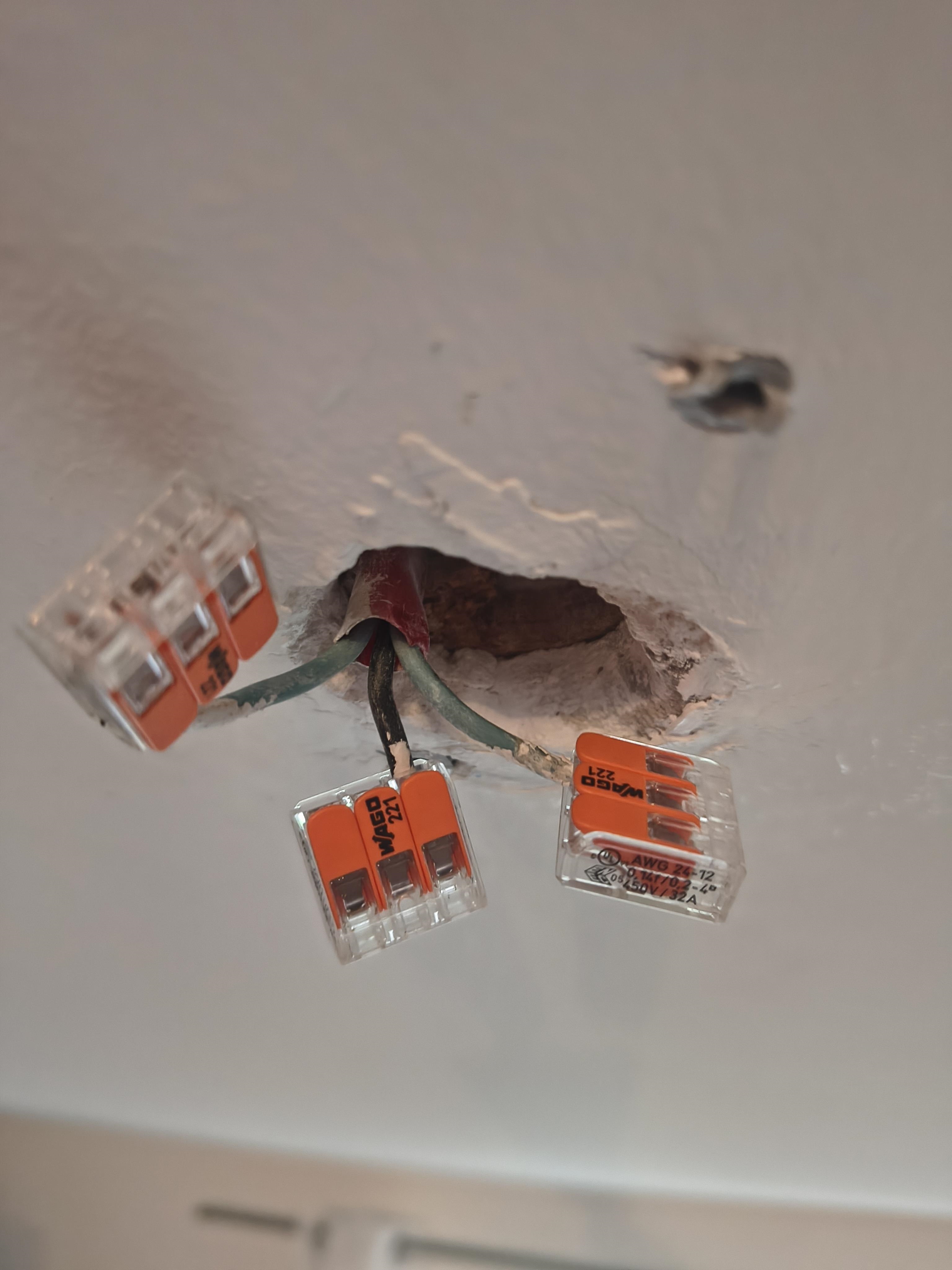

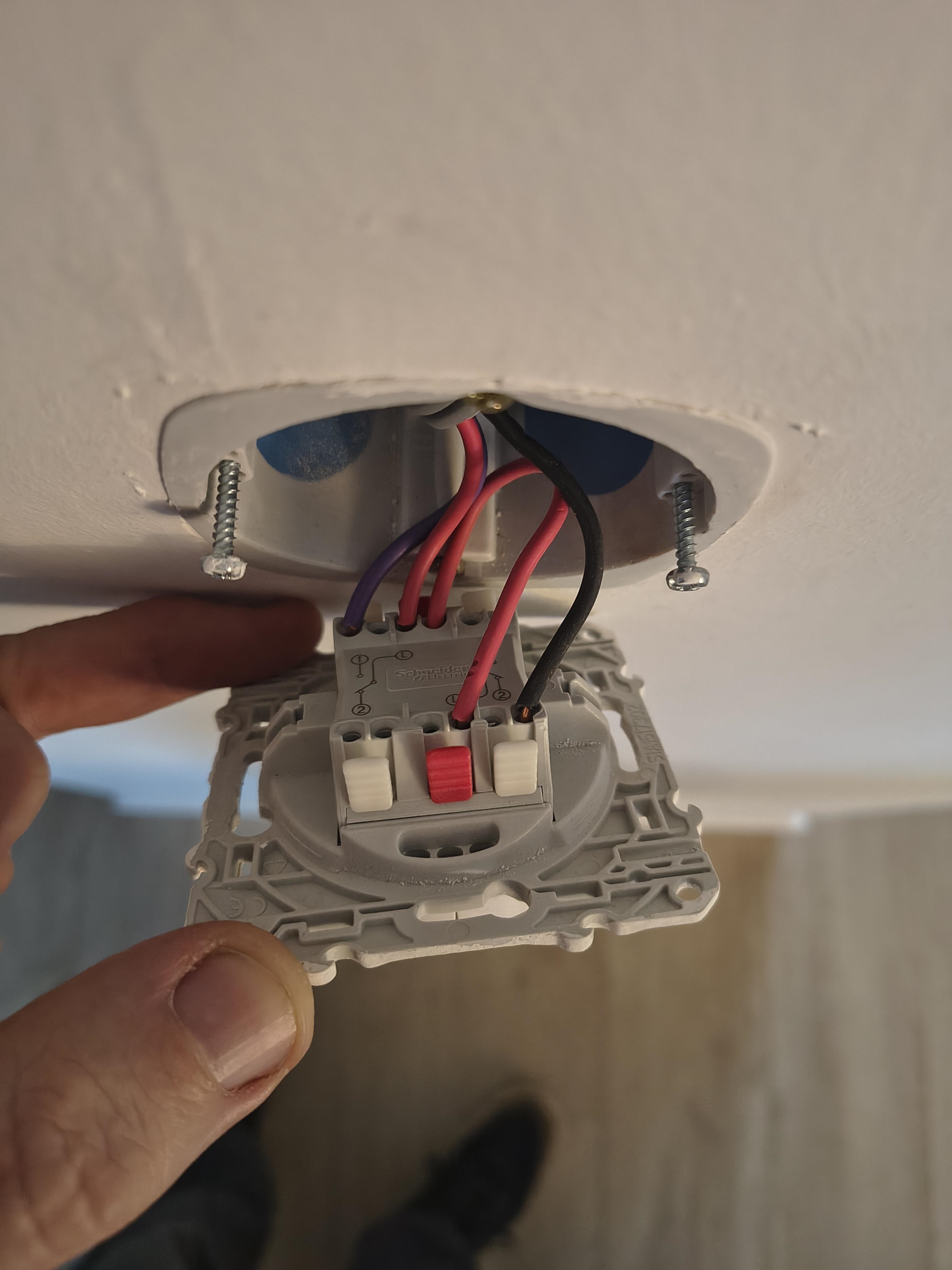

https://rehost.diberie.com/Picture/Get/r/487529
https://rehost.diberie.com/Picture/Get/r/487530
Petite découverte cette semaine, dans cette mer rénovée pour installer un luminaire.
Au plafond, 3 fils. 2 bleu, 1 noir.
Quand je suis arrivé, fils coupés à raz, pas d'isolation.
Je regarde l'interrupteur, c'est un double va et vient, phase commune qui ressort vers mon luminaire via un fil noir (partie de droite)
Manque de bol, après sécurisation des fils, aucune tension entre mon fil noir et un des fils bleu.
Non, bien entendu, la tension se situe entre les deux fils bleu  :fou:
L'interrupteur coupe bien le jus.
J'ai fait un test de continuité entre le fil noir et la terre, au cas où (disjoncteur abonné coupé bien entendu) mais rien. Dommage, le luminaire est métallique  :whistle:
Je n'ai pas pu faire de test de continuité sur les autres fils.
J'ai donc tout installé, y compris les ampoules, hors tension et indiqué aux occupants de faire toute manipulation disjoncteur baissé  :O
Au niveau du tableau refait et correct de ce que j'ai vu, tout est propre. Pas de boîte de dérivation visible, tout doit être dans la gaine de la gtl mais elle a été collée donc pas d'accès  :bounce:
Ça fonctionne, c'est l'essentiel, mais j'aurais voulu faire mieux

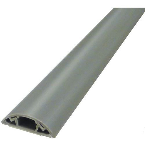

Est ce que vous savez où trouver une goulotte profilée, un peu dans ce genre:
https://www.manutan.fr/fstrz/r/s/www.manutan.fr/img/S/GRP/ST/AIG107759226.jpg?frz-v=128
Mais juste assez grande pour passer du cable audio de 2.5mm² (et en blanc :o).
En cherchant goulotte circulaire, je ne tombe que sur des trucs pour faire passer tout le bordel d'une télé, alim, hdmi ... c'est trop gros pour mon besoin...
L'idée étant que ce soit le moins moche possible...

libussa
Posté le 04-02-2026 à 22:13:52  profilanswer
https://www.manutan.fr/fstrz/r/s/ww [...] ?frz-v=128
Mur ou sol ?
Ce serait pas plus discret avec une goulotte carrée ?

e_esprit
Posté le 05-02-2026 à 08:17:46  profilanswer
Cherche passe cables ou passage de cables plutôt que goulotte.
C'est plutôt prévu pour le sol, alors que la goulotte est prévue pour les murs.

shadow lor​d
Posté le 05-02-2026 à 16:04:36  profilanswer
Je cherche pour une installation au mur, j'aurais dû préciser, my bad...
Il ne faut pas chourrer la batte de la voisine / Les populations du Cap mettent les échecs en valeur
n°74199734
e_esprit
Posté le 05-02-2026 à 17:29:10  profilanswer
Bizarre de mettre un truc arrondi alors :??:
Pas certain que ça existe.
Si c'est pour un angle (qui longe mur/sol ou mur/plafond), y en a en quart de rond par contre.
Sinon je vois pas trop le projet :D

Posté le 06-02-2026 à 16:18:11  profilanswer
C'est en plein milieu du mur, bien visible. Pas facile à cacher.
Les profilés carrés ou rectangulaires sont moches.
En forme d'arc de cercle, c'est moche aussi mais un peu plus discret, je trouve...

n°74204693
e_esprit
Posté le 06-02-2026 à 17:36:03  profilanswer
Si t'es proprio et que c'est du placo, c'est pas très difficile de rajouter des gaines + prises avec balai.
Sinon pour répondre à ta demande initiale :
https://d-line-it.com/fr/gaines-micro/
Dispo sur amazon : https://www.amazon.fr/D-Line-d%C3%A [...] 09LVR98SS/
