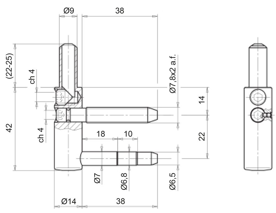

Posté le 26-05-2024 à 16:18:45  profilanswer
https://static3.foussier.fr/arbores [...] 3-B1@2.jpg
dites, vous utiliseriez un foret de quelle taille pour installer cette chose ?
edit: j'ai trouvé une doc:
https://i.imgur.com/xAZQsaO.png
Message édité par nraynaud le 26-05-2024 à 16:27:32
trainoo.com, c'est fini
n°70688300
arkrom
note, ca passait c'etait beau
Posté le 26-05-2024 à 18:13:17  profilanswer
Si je lis correctement c'est fileté en M7, donc pré percer à 6.7 puis taraudage
Édit le second document dis m8  :heink:
