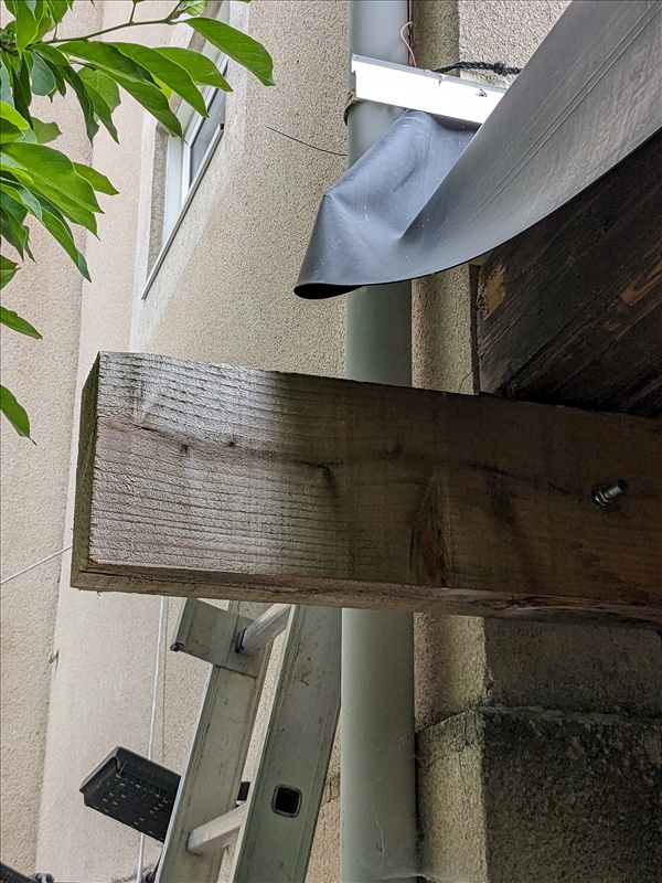

Batman-Fr a écrit :
Je cherche à suspendre des fauteuils sur une poutre extérieure. J'aurai une portée de 7.5m environ.
J'avais dans l'idée de doubler 2 poutres et les accrochant à un bout de poutre déjà existant qui dépasse d'un mur. Ce bout serait pris entre les 2 futures poutres. Ces 2 futures poutres seraient donc espacées de 100mm l'une de l'autre (épaisseur du bout de poutre existant). Ce montage permet il de diviser par 2 les charges des futures poutres comme je l'imagine ?
Je n'arrive pas à trouver d' abaques...
https://www.ctendance.fr/wp-content [...] Amazon.jpg
pour être explicite, on parle bien de ce genre de chose ?
C'est un poil chiant, c'est une charge cyclique latérale (parce que les gens se balancent), du coup il faut utiliser des facteurs de sécurité assez important, et penser à la charge latérale (genre poutre en H au lieu de poutre en I, dans le domaine de l'acier), ce qui sur 7.5m est un poil chiant.
Est-ce qu'une poutre en treilli serait envisageable avec le style de ce qui est autour ?
tu as regardé la disponibilité de poutres de 8m ?
Édit : je pense pas que tu puisses trouver un abaque pour 2 charges ponctuelles, mais ça sera une équation sans intégrale, donc ça doit pouvoir se démêler.

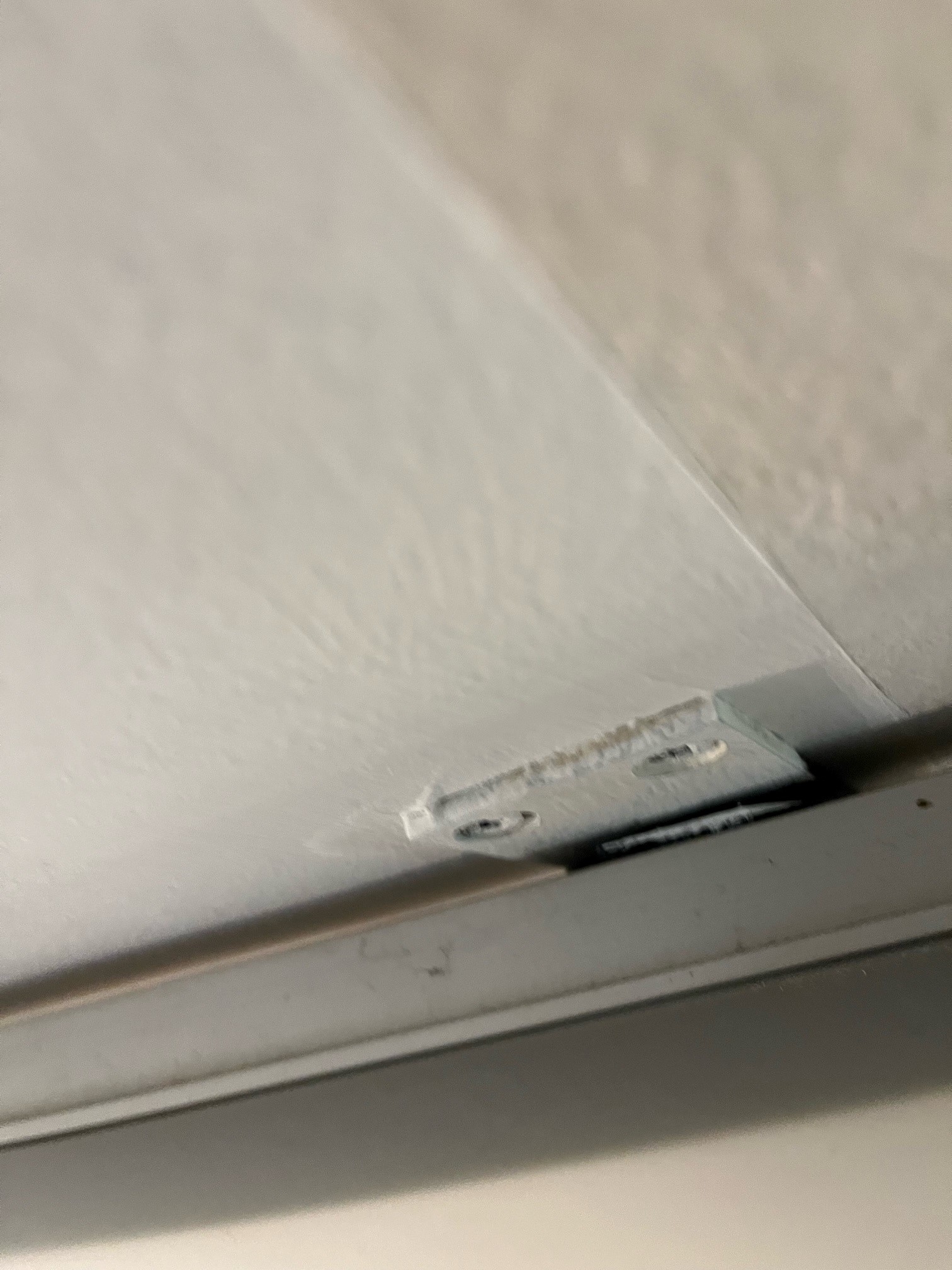

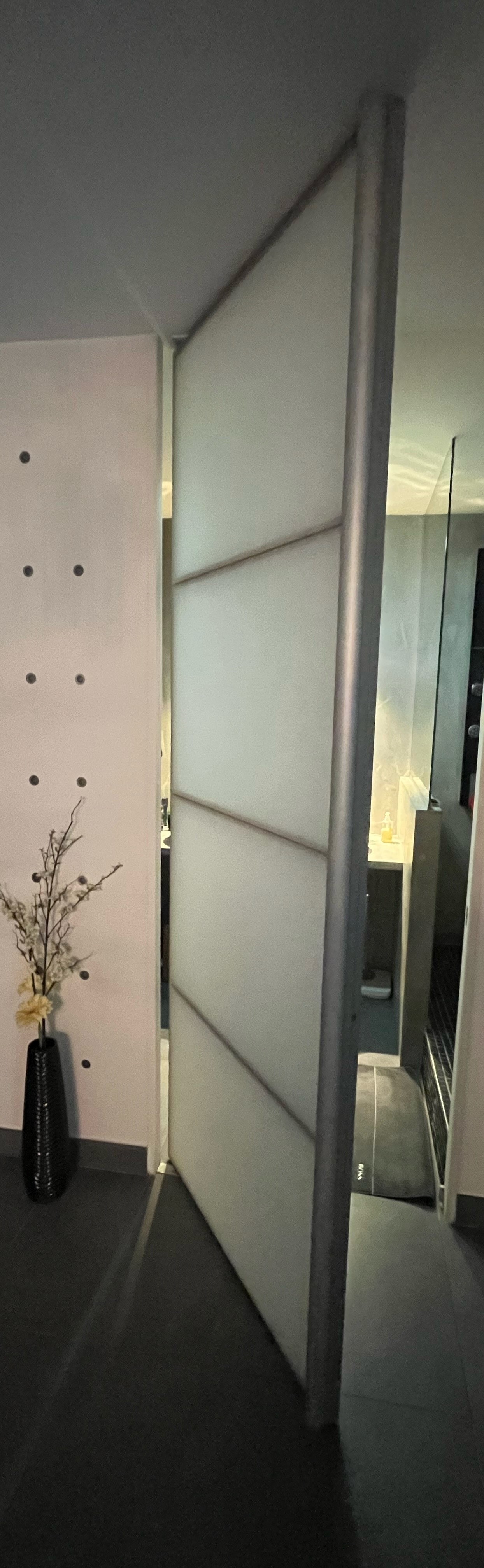

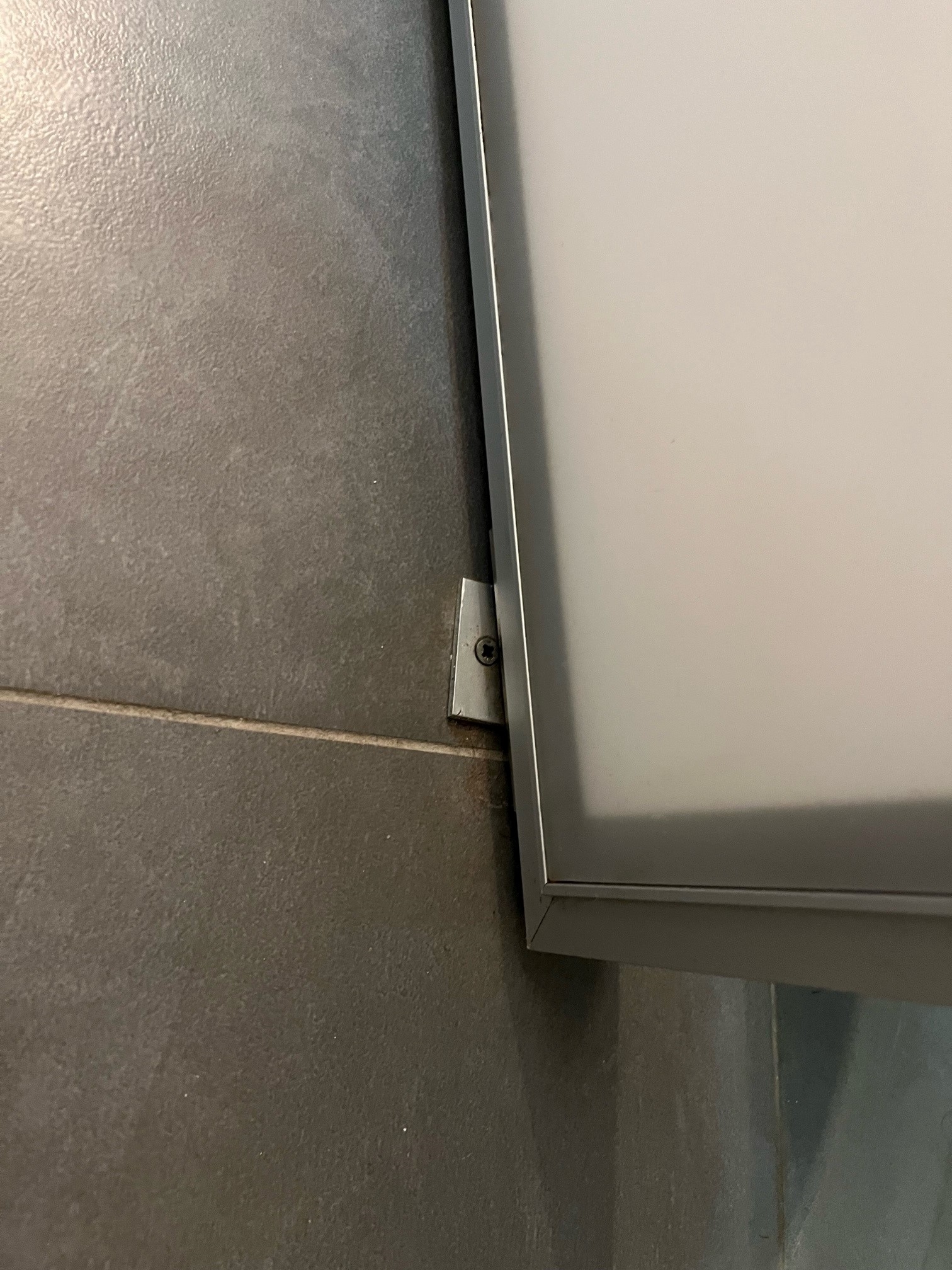

:hello: les pro du bricolage.

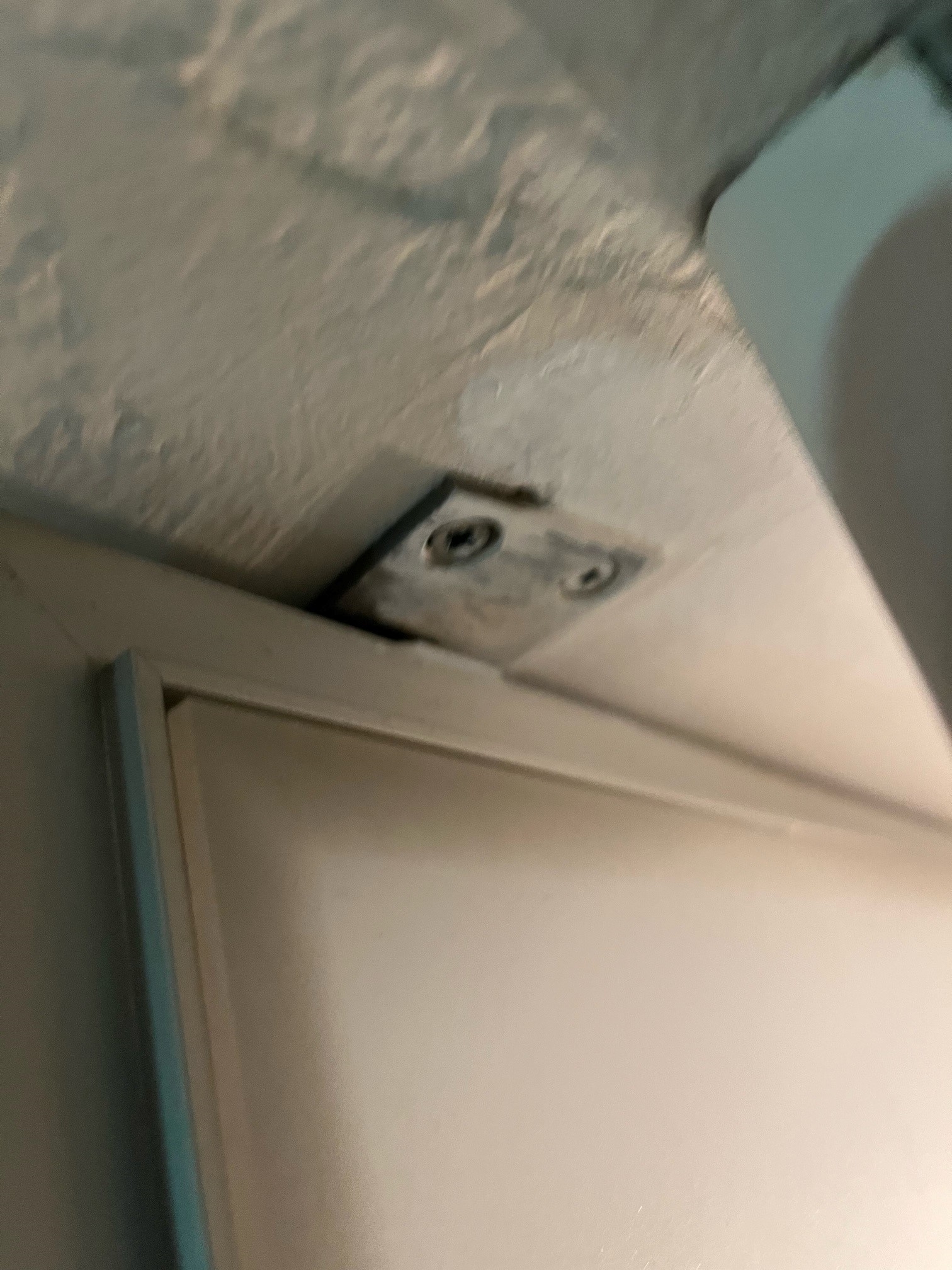

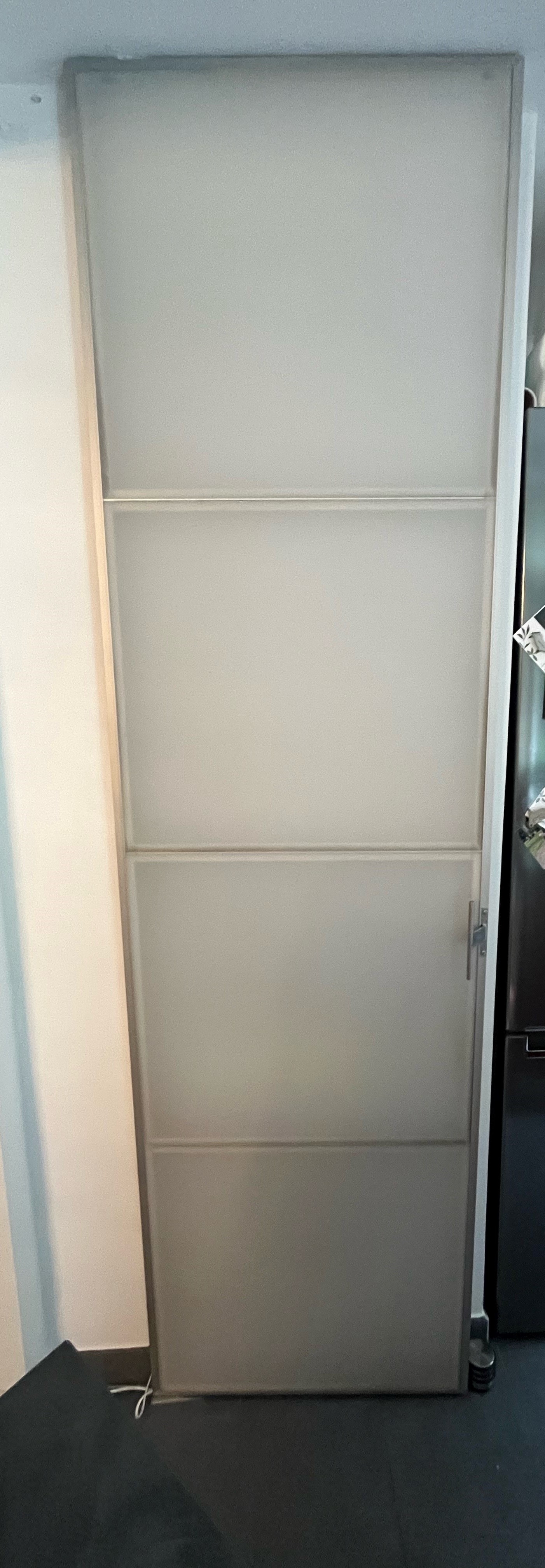

Je cherche à démonter une de mes portes pour sortir le lave linge.
https://rehost.diberie.com/Picture/Get/t/183209
https://rehost.diberie.com/Picture/Get/t/183210
https://rehost.diberie.com/Picture/Get/t/183211
Les portes font toute la hauteur, tenue par 2 platines (une au plafond, une au sol) qui ont 4 visées chacune. Je ne pense pas qu'il faille virer les platines, étant donné que peu importe l'ouverture de la porte, toutes les vis ne sont pas accessibles.
Je pense qu'il existe un accessoire spécifique, à passer entre le sol plafond et la porte pour la déclipser.
Quelqu'un aurait une idée ? Ou même une idée du modèle ?

Batman-Fr
powered by caféine
Posté le 30-06-2023 à 10:39:36  profilanswer
Oui je parle de ce genre de fauteuil. Dans l'idée un double et un simple...
Quand tu parles de poutre treillis, tu parles de poutre en béton armé ? Le cas échéant, non, je passe mon tour.
Poutre métallique bof, autant pour l'aspect que pour (j'imagine) la difficulté à se fixer dedans pour suspendre les fauteuils. Même si, de loin, il pourrait peut-être être envisageable de la coffrer avec du bois pour changer l'aspect...
La poutre en bois me paraît idéale tant pour l'esthétique que pour la mise en oeuvre.
Concernant le calcul de charge, c'est quelque chose d'inaccessible pour moi, les maths et moi, on n'est pas copains  :(
Tout ou rien mais rien que tout ! feed-back : http://forum.hardware.fr/forum2.ph [...] ost=121391
Soit tu peux ôter le gond par l'arrière de la porte, soit tu peux l'effacer dans la platine, soit tu as du jeux pour soulever la porte, soit tu es obligé de dévisser la platine du bas en ôtant les 4 vis les unes après les autres en faisant bouger la porte entre chaque.
Photo des deux platines needed.
C'est curieux, chez les marins, ce besoin de faire des phrases.

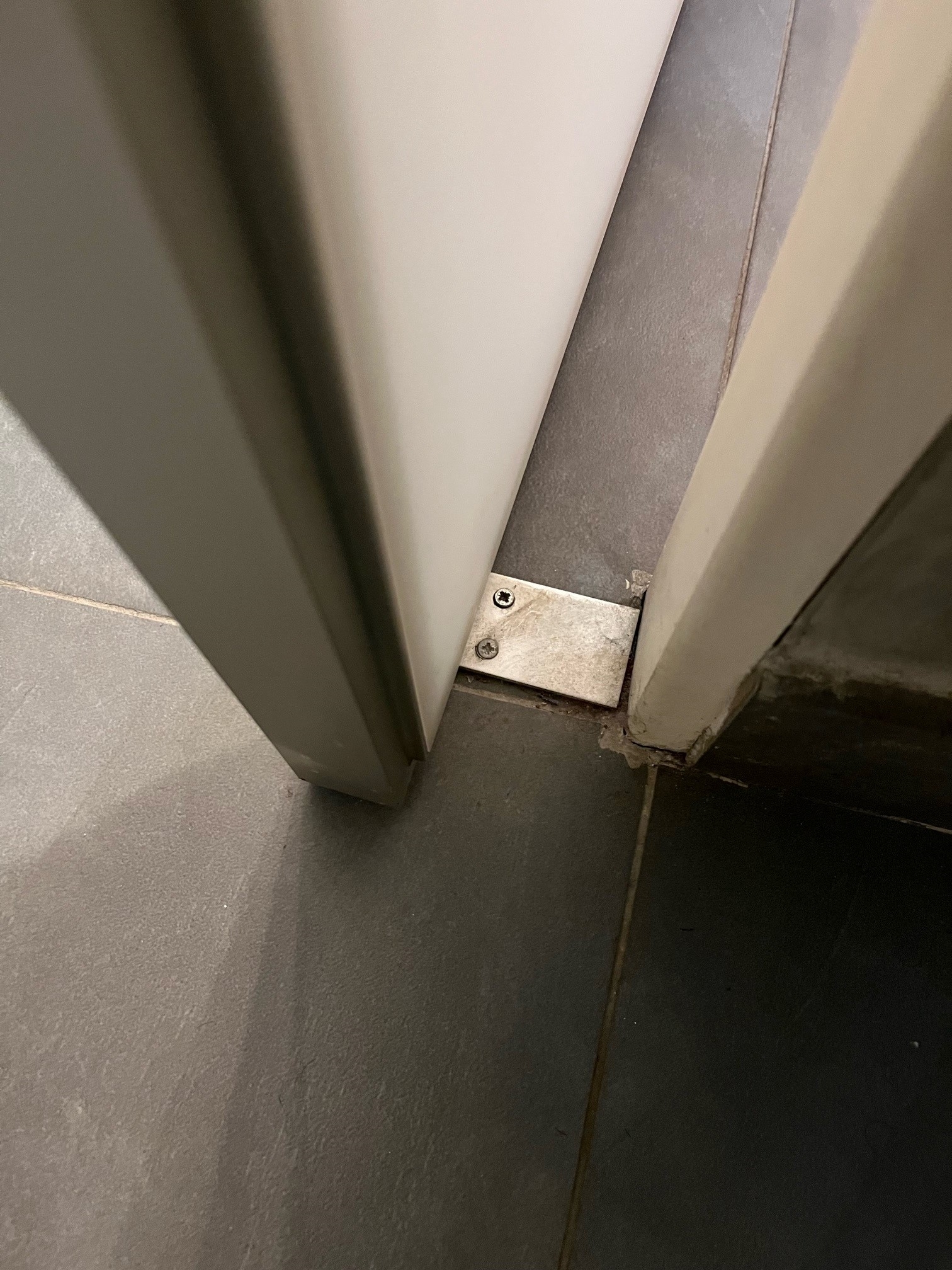

n°68727247
pizzix
Posté le 30-06-2023 à 11:07:32  profilanswer
Merci des infos.
Je ne vois pas de gond à virer par l'arrière.
L'effacer dans la platine ?
J'ai peur en virant les vis de la platine du bas que ça très compliquer de remettre tout ça après.
https://rehost.diberie.com/Picture/Get/t/183218
https://rehost.diberie.com/Picture/Get/t/183219
https://rehost.diberie.com/Picture/Get/t/183220
https://rehost.diberie.com/Picture/Get/t/183221
Feed Back -- "Squand même des trucs de warriors tes jeux :o" : hafrexx
Pour le treillis, j’étais vague.
Je pensais à toute la gradation entre les croisillons entre solives jusqu’à des poutres ajourées
http://3.bp.blogspot.com/-IqrdFOUWmUQ/TsGRUomkS3I/AAAAAAAAACc/nqN6Jv6nUi0/s1600/plancher1.png
Ou même une ferme de charpente.
Tu n’as pas répondu pour la longueur des poutres, si 8m c’est trop cher ou introuvable, une solution de repli c’est du bois d’usine, genre lamellé-collé ou un treillis d’usine.
Par contre sur la première question, poser 2 poutres parallèles et mettre un truc entre les 2 pour les forcer à rester parallèle est une bonne technique en soi de manière abstraite, ça augmente le moment d’inertie de la poutre équivalente sans rajouter une tonne de matériaux.
trainoo.com, c'est fini

Gnarfou
Gnarf pour les intimes
Posté le 30-06-2023 à 11:22:17  profilanswer
pizzix a écrit :
Merci des infos.
Virer par l'arrière en ôtant le profilé de l'arrière de la porte ce qui permet de desserrer le T tenant les gonds et de faire glisser la porte, mais j'ai un doute.
L'effacer en ôtant le le profilé de l'arrière de la porte ce qui permet de faire levier sur un gond et le faire rentrer dans la porte (mais j'ai un doute aussi :d) puis bascule pour la sortir.
D'expérience, il vaut mieux virer les vis en bas et tirer la porte pour faire sortir le gond d'en haut, opération inverse pour la remettre que d'ôter les vis en haut et d'avoir une porte qui se casse la gueule pendant qu'on revisse la platine.
Choisi ton camps ...
n°68727451
pizzix
Posté le 30-06-2023 à 11:24:13  profilanswer
Il n'y a pas de profilé à l'arrière ça aurait été trop beau :(
Ca sera donc par le bas ! Merci pour les infos :)

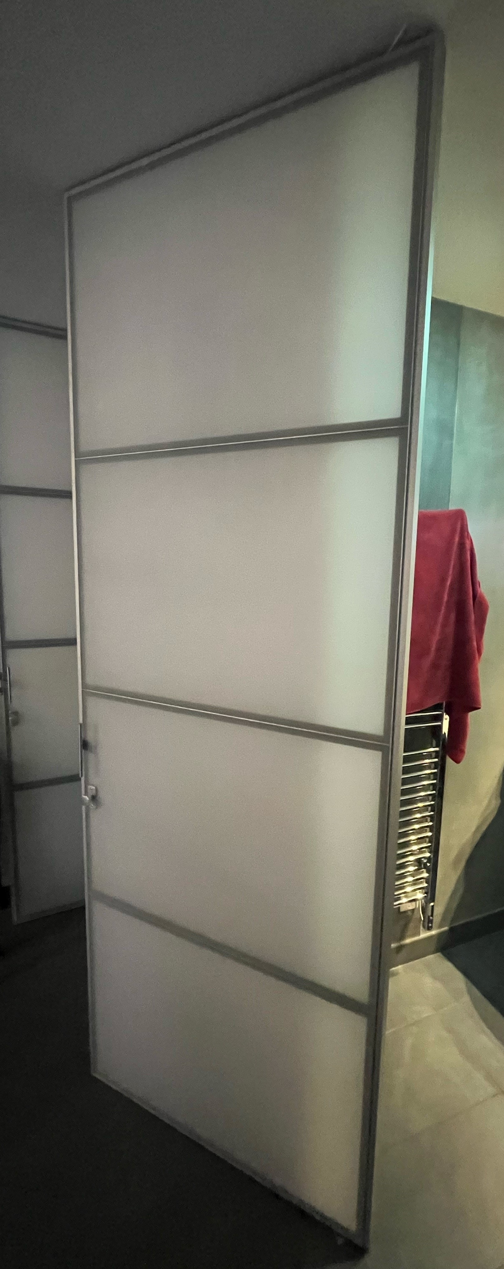

Les P1 sont des profilés nécessairement vissés aux murs. P2 c'est la porte, insérée dans les profilés P1, et éventuellement immobilisée par des vis.
Si les P1 sont trop haut il faut déposer la porte, dévisser P1 et les fixer plus bas. Si les P1 sont OK mais la porte trop haute, il faut la baisser, après avoir compris comment elle est maintenue.
Si c'est un autre type de montage je sais pas :D
Au temps pour moi, la photo et l'explication étaient pas claires. En voilà une autre : https://i.imgur.com/A06xoGP.jpg
Donc P1 clairement trop haut comme on voit, et qui pince la paroi en verre mais sans aucune vis. Impossible à faire bouger malgré ça :/
n°68729896
Batman-Fr
powered by caféine
Posté le 30-06-2023 à 15:02:10  profilanswer

n°68730021
Kalymereau
This is not a method
Posté le 30-06-2023 à 15:12:50  profilanswer
si ça se trouve y a du silicone dans la "pince" :/ Peut-être impossible à démonter sans tout péter
rm -rf internet/
n°68730075
Raziel
Noel sfini
Posté le 30-06-2023 à 15:17:01  profilanswer
Oui, c'est ce que la première photo essayait de montrer :D Il y a une bande en silicone avec des "dents" d'un côté, de l'autre un équivalent en aluminium.
Donc effectivement, je crois que je vais devoir la scier sur toute la longueur...
Message édité par Raziel le 30-06-2023 à 15:17:23

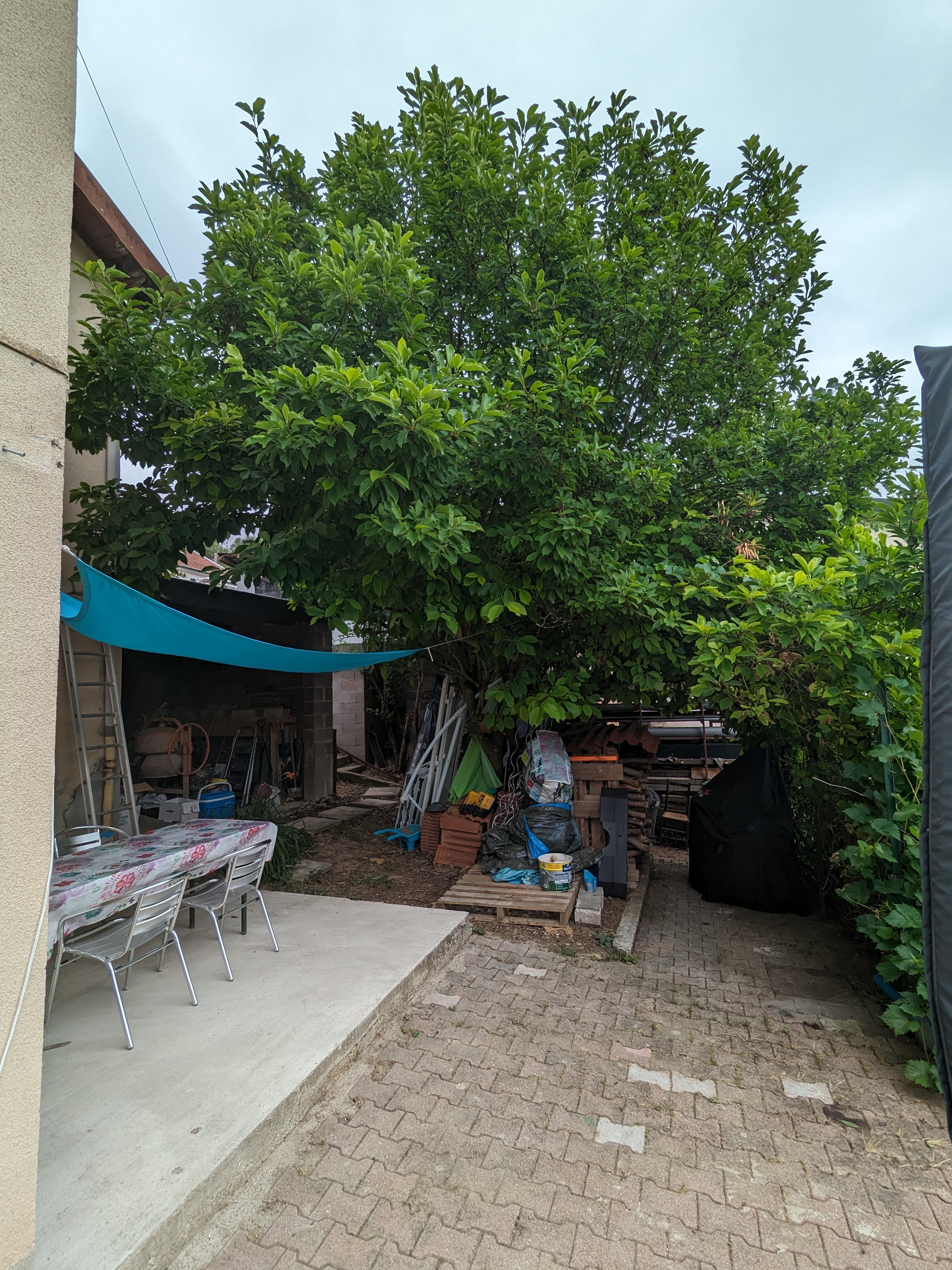

Posté le 01-07-2023 à 13:41:22  profilanswer
Voici des photos (on est en plein dans les travaux, ne vous formalisez pas, on est des museaux de surcroît :o)
J'ai une panne (100x200) qui dépasse de 40cm (j'imaginais mettre un bois debout de surcroît en dessous, plaqué contre le mur pour renforcer) :
https://rehost.diberie.com/Picture/Get/r/183464
Et j'aimerais qu'elle aille jusqu'à la vigne tout à droite, soit 6.5m environ depuis le mur :
[img]https://rehost.diberie.com/Picture/Get/r/183467[/img]
En sachant que je pense utile de venir renforcer à la perpendiculaire contre le mur (là où est fixée la toile, à l'angle, à gauche sur cette photo)
Qu'en pensez vous du coup ?
Message édité par Batman-Fr le 01-07-2023 à 13:47:05

n°68740271
lyksyr
Posté le 01-07-2023 à 18:35:07  profilanswer
https://rehost.diberie.com/Picture/Get/r/183467[/url][/img]
Que tu as tout intérêt à mettre un poteau caché par la vigne, j'ai peur d'un point de fragilité sur tes 40cm (mais je ne suis pas un expert)
Mes ventes : http://forum.hardware.fr/hfr/Achat [...] 0837_1.htm

n°68741036
lyksyr
Posté le 01-07-2023 à 20:36:49  profilanswer
Batman-Fr a écrit :
Oui comme je l'ai dit, je renforcerai avec un poteau au niveau du débord de ma panne
Moi je disais à l'autre bout
