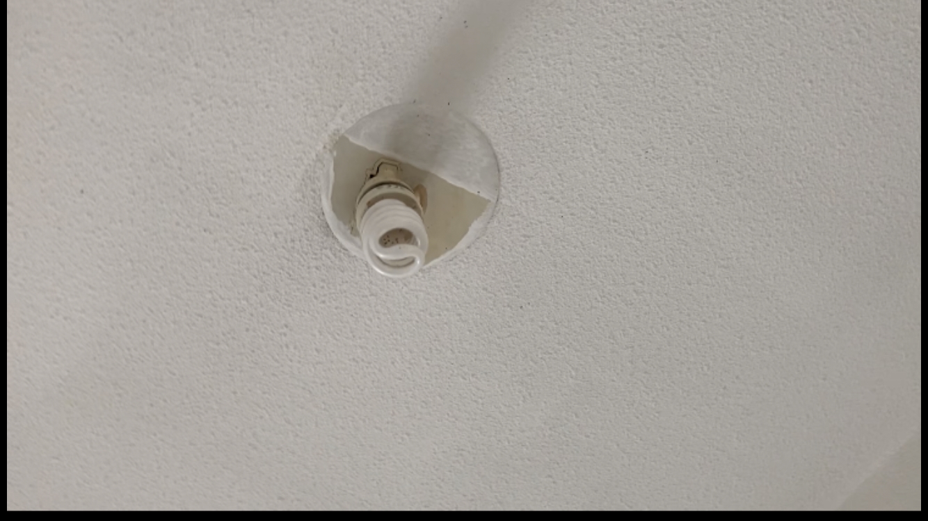

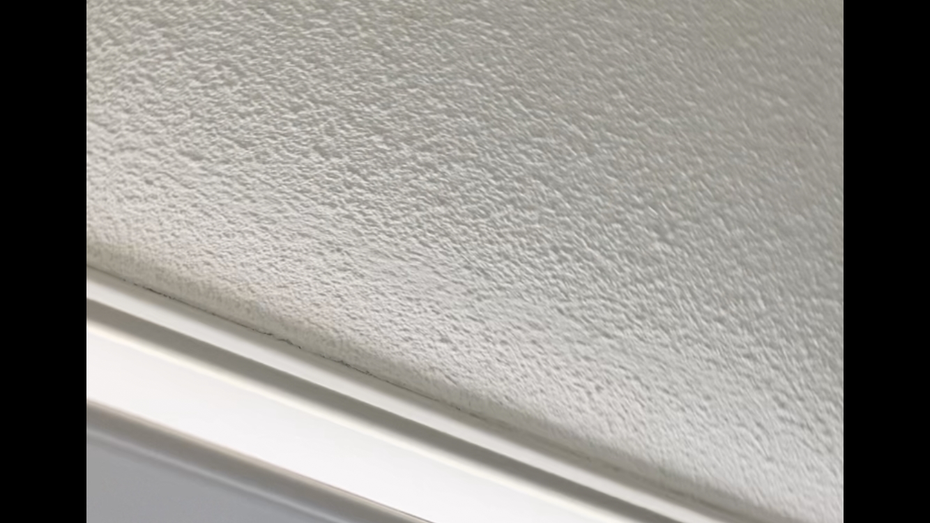

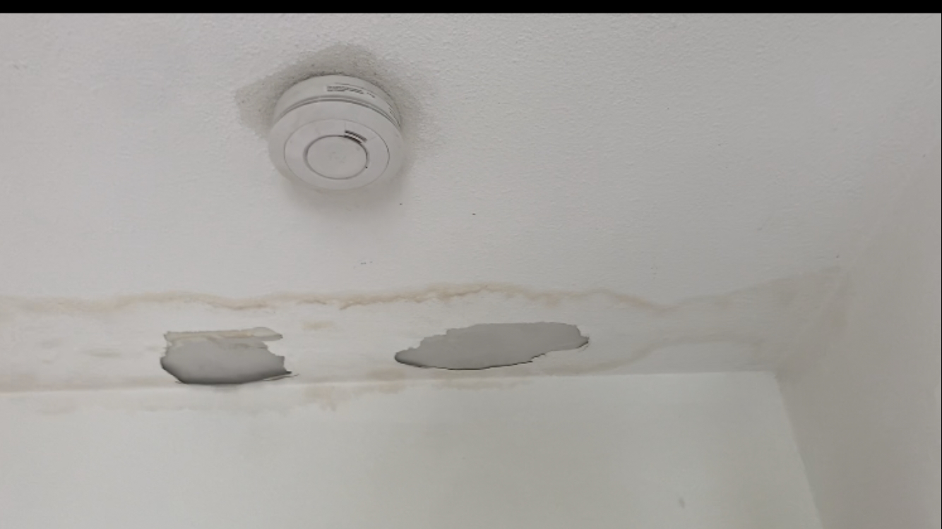

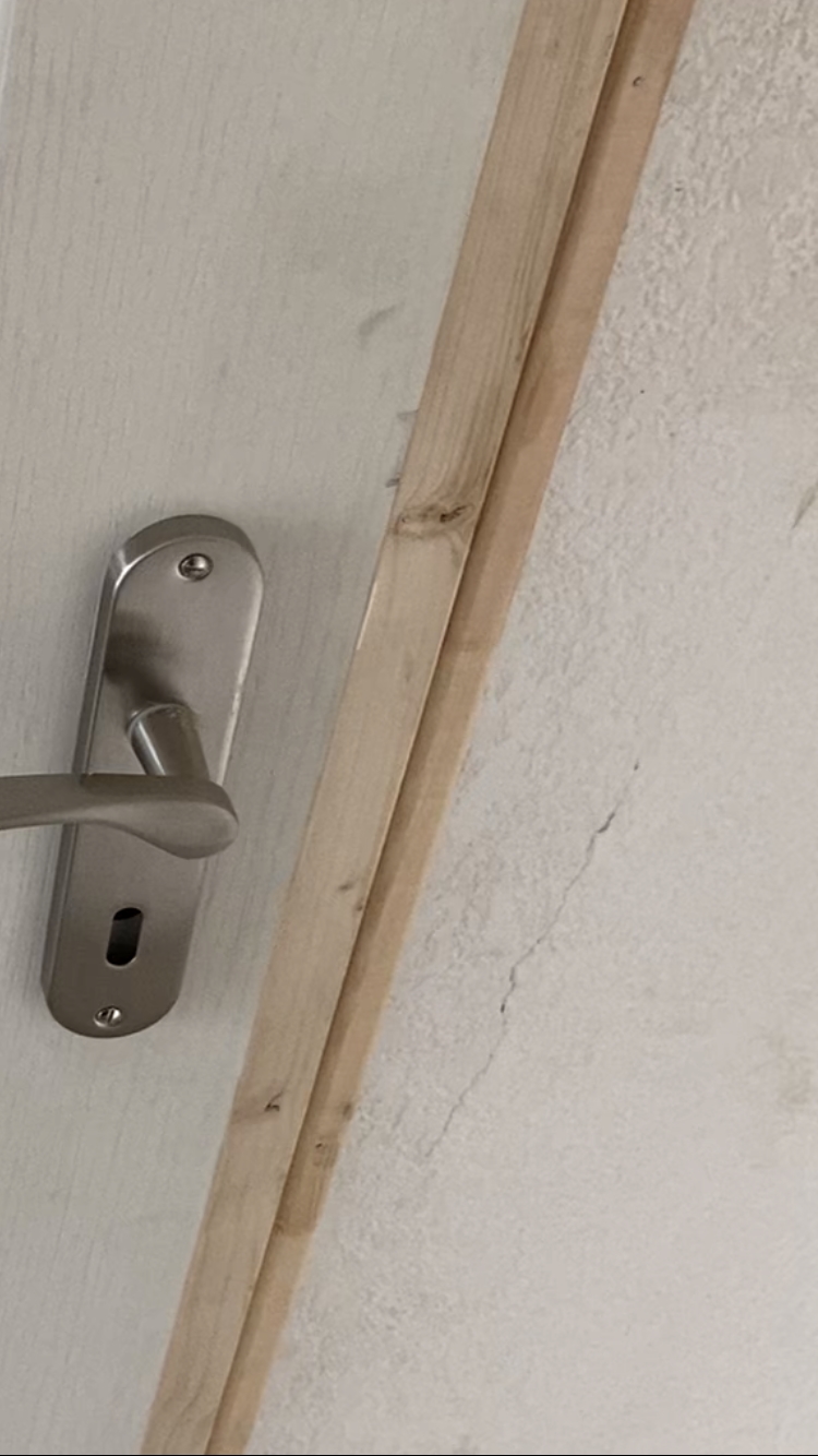

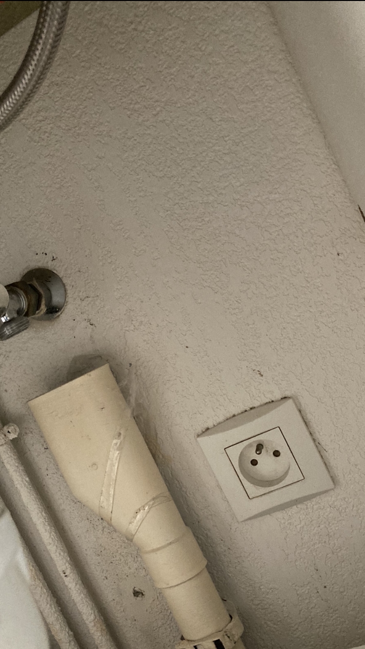

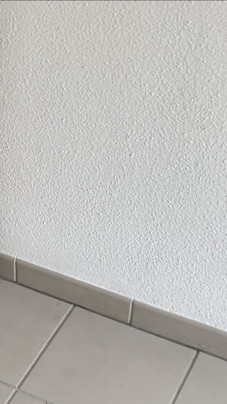

Bonjour,
Je vais avoir un appart prochainement qui sera mis en location.
Les murs sont faits dans une sorte de crépi (je déteste ça personnellement mais bon, osef)
Je m’interroge : si le crépi est « facile » à enlever, ça me tente. Car apparemment certains se retirent comme du papier peint.
Si le crépi est chiant à enlever, je pense plutôt repeindre dessus (mais les murs sont tellement sales, ça doit être une vraie merde à lessiver…). J’ai presque envie de peindre direct au dessus à l’arrache…
Est-ce que certains d’entre vous ont une expérience sur le retrait de crépi ?
Est-ce que les photos ci-dessous permettraient à certains de se prononcer sur la nature du crépi (apparemment ceux qui sont fibrés / plastique sont plus simples à enlever) ? Je vous mets une photo d’un dégât des eaux, au cas où ça pourrait être utile à l’identification de la nature du crépi.
Sinon, pour info c’est une résidence BBC qui a été faite il y a une dizaine d’années a peu près, donc ca doit être le crépi qui était à la mode à cette époque. Il y en a même au plafond  :sweat:
https://rehost.diberie.com/Picture/Get/r/84078
https://rehost.diberie.com/Picture/Get/r/84079
https://rehost.diberie.com/Picture/Get/r/84080
https://rehost.diberie.com/Picture/Get/r/84081
https://rehost.diberie.com/Picture/Get/r/84082
https://rehost.diberie.com/Picture/Get/r/84083
Merci d’avance aux experts en crépi :jap:

Tu as (as eu ?) une fuite au dessus de chez toi  :o
Commence déjà par voir si c'est réglé
Pour le crépi, essaie de décoller dans un endroit peu visible pour voir ce que ça donne
J'ai l'impression que c'est du papier peint

C'est pas une histoire de mode mais de rentabilité, ils mettent une machine au centre de la pièce qui projette tout autour, d'où le plafond crépi lui aussi

Oui je me doute, j'ai vu d'autres résidences de la même époque qui ont la même horreur aux murs et aux plafonds. C'est toujours la même histoire vers chez moi : des résidences vendues ultra-cher à des personnes qui défiscalisent et ne viennent pas sur place, avec des finitions minimales (j'ai même vu une résidence où tout était vraiment fait à l'économie, des mini-fenêtres de 60*60, les plafonds à 2m30 et l'agent immobilier qui me dit "Mais c'est la hauteur standard" )... Et au final, les vendeurs font des moins-values de folie quand ils vendent leurs apparts. Bref, des promoteurs qui se gavent sur des pigeons attirés par la défisc.

Je vais commencer le grattage là où il y a (eu ?) des soucis d'humidité : dans le couloir (ce qui est en photo) et dans la salle de bain (je pense que c'est la douche du dessus qui a fuit). On verra si cette horreur accepte de partir ou pas... Au pire, je réenduirai et il y aura des "tâches de lisse" au milieu du crépi...
Je vais également demander à l'agence des vendeurs le rapport d'expertise sur le dégat des eaux. Je sens qu'ils vont être à la ramasse et me dire "Ah heu ben on sait pas" :o
