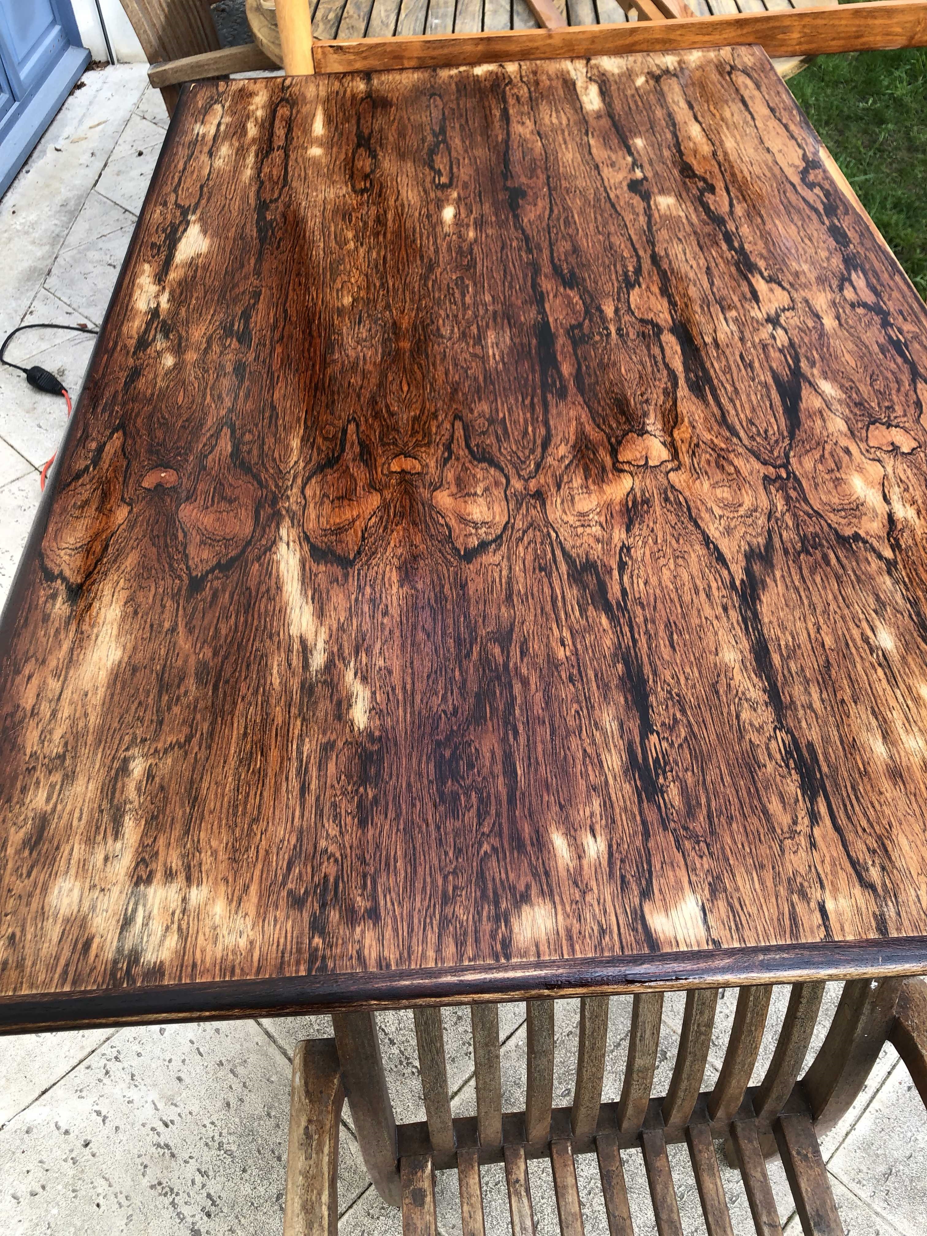

Comme tous les 4/5 ans, je décape ma table de SàM pour lui refaire une beauté et retirer des ronds de verre par exemple. Elle est en palissandre de Rio m'a t-on dit (les rallonges sont elles encore assez rouges) et des années 50, on l'a depuis un paquet d'années.
D'habitude, j'y mets un fond dur puis un vernis coloré, mais le marchand GMS me dit que le fond dur n'est pas utile, il m'a donnée ce vernis incolore pour faire ressortir le veinage du bois.
https://media.adeo.com/marketplace/LMFR/81987194/51f3fc95-d846-4187-bcaf-e26d37486fd5.jpeg?width=650&height=650&format=jpg&quality=80&fit=bounds
Ponçage bien à nue avec des zones assez foncées et d'autres très claires, je nettoie bien pour éviter les poussières et j'enduis. Voilà le résultat alors que la pose a été faite il y a 2 heures
https://rehost.diberie.com/Picture/Get/f/62997
Faire ressortie les nuances, ça me convient, mais les zones très claires beaucoup moins. Du coup, je fais quoi ? Une 2ème couche teintée après un léger ponçage ? La 2ème couche du même vernis va homogénéiser un minimum ? Je retire et remets du fond dur qui harmonise la couleur ?
Bref, je suis preneur de tout conseil :jap:

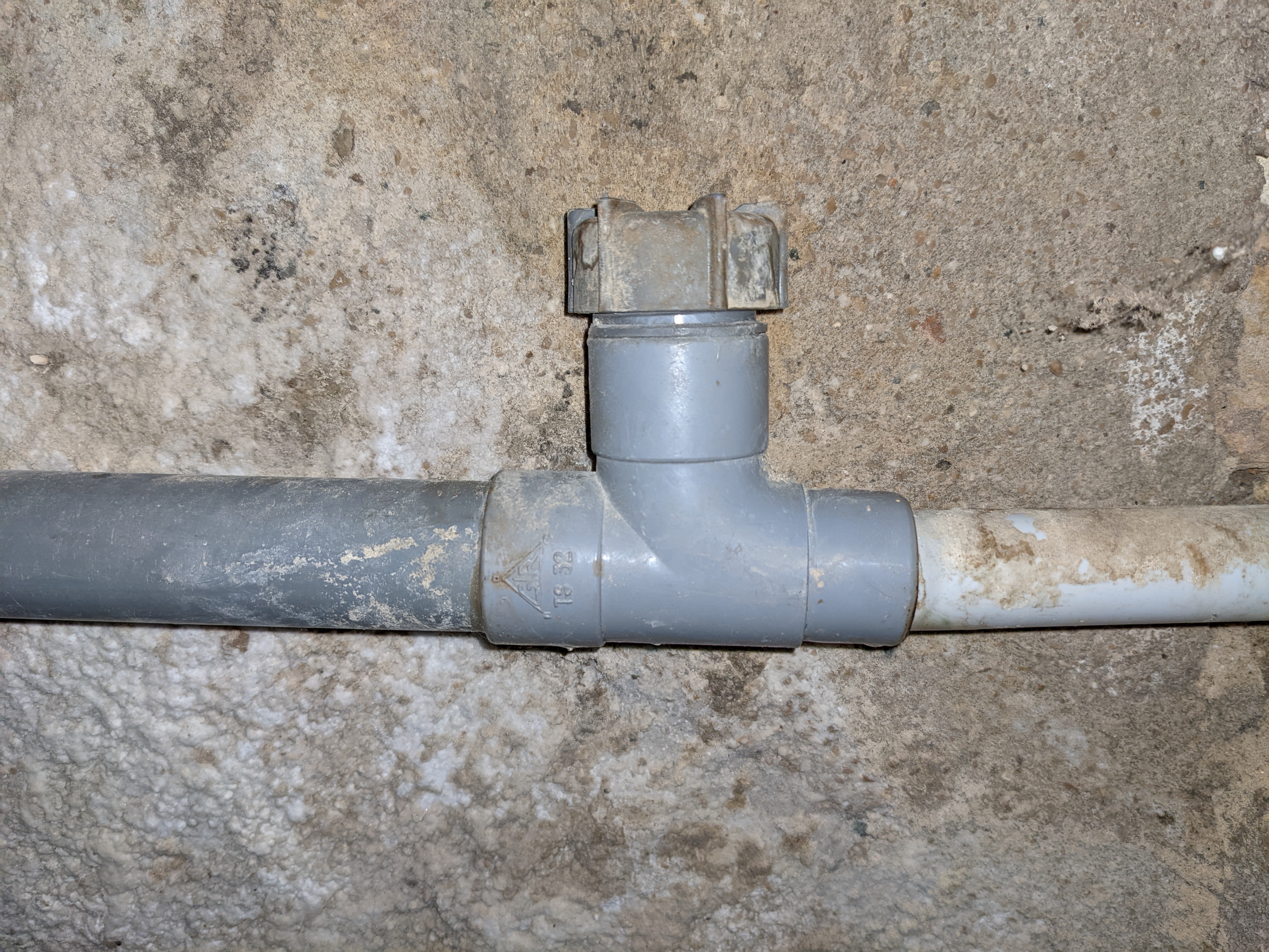

J'ai un soucis d'évacuation de la condensation de ma chaudière à gaz.
Le tuyau PVC qui collecte la condensation est raccordé à un tuyau d'évacuation de plus petit diamètre (pVC aussi) ça a été fait en forçant j'imagine, et jusqu'à présent ça fuyait pas, mais depuis quelques jours ça goutte :(
C'est quoi le plus simple pour fixer ça?
Avec une photo du montage actuel :
https://rehost.diberie.com/Picture/Get/r/63089
Édit : en lisant 2 ou 3 forums, il semblerait qu'il faille démonter et coller à la colle PVC, vous confirmez?

Spaune a écrit :
Salut les bricolos!
Personne?
Pour info, diamètre gris foncé 32, diametre gris clair 25 :o

Spaune a écrit :
Personne?
C'est a la verticale ou horizontal ? L'eau va du gris vers le blanc ?
Deja vu que ce n'est pas le meme dimaètre partout ce n'est pas top ...
Je propose de raser la maison ....
horizontal, du gris vers le blanc. Et comme je le disais, c'est l'evacuation de la condensation de la chaudiere, donc c'est un petit flux :o

Bonjour topic,
https://media.adeo.com/marketplace/ [...] fit=bounds
Up de fourbe  :o
