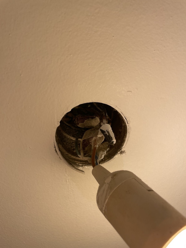

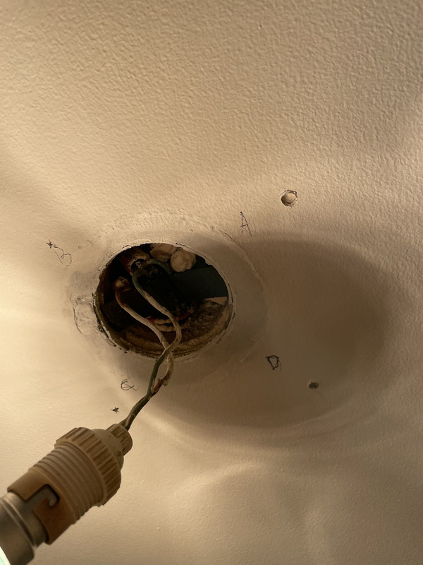

sdedededex
Posté le 24-12-2021 à 18:48:55  profilanswer
je suis à la recherche d'une solution simple pour mettre des luminaires au plafond et je n'ai pas vraiment l'habitude. J'aimerai éviter de percer si possible et je ne sais pas si il y a une solution simple avec le style d'installation que j'ai.
Les deux arrivées sont un trou dans le plafond plein, il ne s'agit pas d'un faux plafond.
https://i.postimg.cc/zBHyjXSc/lampe1.jpg
https://i.postimg.cc/X7LY9C6v/lampe2.jpg
si c'est possible de mettre des petites suspensions sans percer ce serait idéal mais c'est tres mal décrit les systèmes sur les sites et je ne sais pas comment se fait la fixation.
si vous avez des conseils je suis preneur, merci !

Electrocut
Posté le 24-12-2021 à 19:03:58  profilanswer
Quel diamètre fait le trou existant ?
Le plus simple serait d'installer une boîte DCL. Tu pourras y visser ton lumière luminaire.

sdedededex
Posté le 24-12-2021 à 19:08:31  profilanswer
les trous font 7cm chacun
les boitiers DCL apres tu peux mettre n'importe quel luminaire dessus ? par exemple ça ?
https://www.dmlights.fr/nordlux_william_20_blanc~19GUF
n°64784416

nraynaud
lol
Posté le 24-12-2021 à 19:12:30  profilanswer
https://encrypted-tbn0.gstatic.com/ [...] Q&usqp=CAU
Ça existe avec un crochet. Et on peut acheter la petite prise à mettre au bout des fils dénudés.
trainoo.com, c'est fini

jluc
Nothing else matters ...
Posté le 24-12-2021 à 19:38:41  profilanswer
Explications de chez Legrand
https://www.legrand.fr/mon-projet/t [...] -luminaire
Comme ton trou fait 70mm et que c'est prévu pour du 67/68mm standard
enfonce bien le boîtier histoire que les griffes mordent sur la partie intérieure qui a l'air plus étroite sur la 2° photo.
https://i.ibb.co/2kZ3Tp0/75bce5cb55-132415-norme-dcl-boitiers-obligatoires-2-02.jpg
Le dispositif de connexion luminaire se compose d’une boîte à encastrer (1), d’un socle formant couvercle (2) avec une empreinte en creux destinée à un bornier (3) dans lequel s’insère la douille (4) de la lampe. Celle-ci est pourvue d’une fiche 2 P + T amovible (5) permettant la connexion directe d’un luminaire sur le socle. L’obturateur (6) se clipse sur le bornier lorsque le socle est laissé en attente. Le crochet (7) se visse au centre du couvercle pour suspendre un lustre ou… une suspension. © Schneider

merci pour les reponses ! je me rends pas compte de la difficulté à installer ça, juste il faut enfoncer le dispositif dans le trou du coup en faisant passer les bons fils dedans ? j'ai l'impression qu'il y a plus de fils chez moi que nécessaire, je les laisse au fond ?
Les fils en trop, tu les repousses en douceur courant COUPE au fond du trou sans utiliser d'outils (pour ne pas risquer de griffer l'isolant)
Pour le boîtier DCL, il faut que tu prennes un modèle à griffes d'un diamètre de 67mm.
Ce modèle là : https://elec44.fr/legrand/94872-leg [...] 93606.html
https://elec44.fr/58800-large_default/legrand-kit-boite-point-de-centre-ecobatibox-etanche-a-l-air-ref-089360.jpg
En vissant les griffes, elles vont s'écarter sur le côté et EN PRINCIPE empêcher le boitier de descendre sous la traction du lampadaire.
Les pbs éventuels :
- Un boitier en 67mm => profondeur de 50mm, as-tu 50mm de libre dans ton trou ?
- Les griffes sont faites pour se coincer derrière une plaque de plâtre, pas sûr qu'elles accrochent bien dans ton trou.
brayf c'est pas garanti à 100% comme montage
dans la vraie vie, comme tu es en rénovation, tu n'es pas obligé de mettre ce DCL mais  [:frogaski62:3] on nous écoute ...
Mode  [:lalan28200]
2 vis vissées en bais dans le trou à 1 cm du bord en opposé
un fil de fer enroulé autour des 2 têtes de vis de manière à faire un crochet pour ton luminaire
fil de fer plastifié ou enroulé de chatterton pour isolation
un cache de finition percé en son centre pour le crochet et le câble du luminaire https://www.leroymerlin.fr/produits [...] 60832.html
ce cache masquera la connexion entre les fils venant du plafond et ceux du luminaire
tenu avec du scotch double-face ou un point de colle chaude pour démontage éventuel

Sinon un boîtier dcl apparent peut être
https://www.manomano.fr/boite-denca [...] gLd9PD_BwE

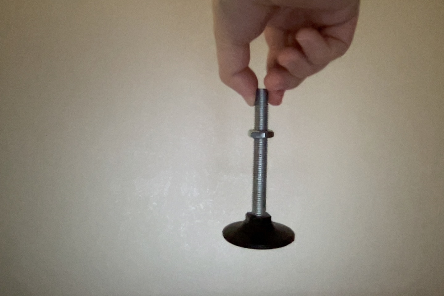

Bonsoir tout le monde.Je cherche une vis avec un bout en plastique comme sur la photo, mais en plus long, petit souci, malgré des recherches sur le net je ne trouve pas comment ça s'appelle. La vis a un diamètre de 10 mm.
Si ça dit quelque chose à quelqu'un ça peut bien m'aider.

Pied de stabilisation réglable
https://rehost.diberie.com/Picture/Get/f/57055
Pieds de meubles réglables à vis
Voilà du 100mm de long, je ne pense pas que tu trouveras plus long
https://www.amazon.fr/10-pieds-r%C3 [...] B01H1X31QS
Astuce pour rallonger :
un manchon M8 ou M10 plus de la tige filetée même diamètre vendue au mètre en GSB (CastoMerlin)
https://www.amazon.fr/Carbone-Hexag [...] B07QMR2LD5

Merci je vais regarder ca.
