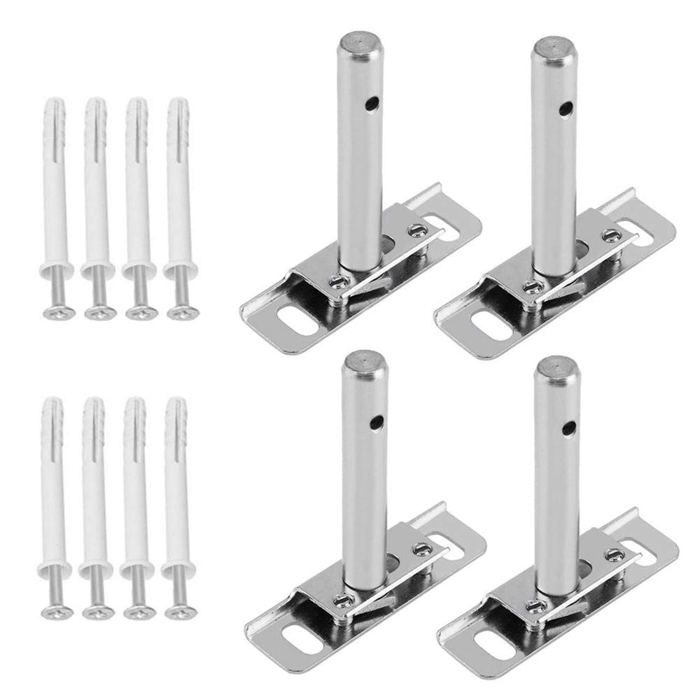

Il veut mettre quoi sur ces étagères ?
Parce qu'en invisible, je ne vois que la solution du support à poser sur le mur du fond pour enficher la tablette :
https://images-na.ssl-images-amazon.com/images/I/51-z6yHtB6L._SL1000_.jpg

pingouinnu​claire
Posté le 16-12-2021 à 13:48:42  profilanswer
Mur placo aussi  [:prozac]

Posté le 16-12-2021 à 14:23:31  profilanswer
https://images-na.ssl-images-amazon [...] L1000_.jpg
exactement ce type de système et au lieu de la cheville à frapper, molly, et vis tête fraisée
