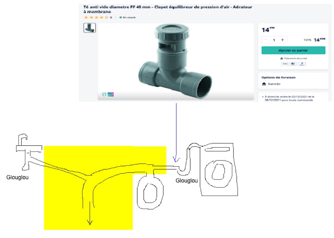

84mickael a écrit :
Bonjour,
Question plomberie ! [:mario_pervers]
J'habite en appartement et suis le dernier branché sur une des colonnes d'évacuation. Or il y a régulièrement des glouglous, rarement des odeurs. Les colonnes sont anciennes (en fonte ?) et remplacées au fur et à mesure. Mais on est en copropriété et cela se fait sur du temps long.
Dans la grande tradition HFR, j'ai réalisé sur Paint un schéma de l'installation avec WC encastré, lave-main et machine à laver :
https://rehost.diberie.com/Picture/Get/r/54361
La seule partie accessible et avec un peu de place disponible se situe au niveau de l'évacuation de la machine. Est-ce qu'y intercaler un clapet équilibreur de pression vous semblerait être une bonne idée ?
https://rehost.diberie.com/Picture/Get/r/54362
Merci [:saya]
84mickael a écrit :
Merci pour vos réponses !
J'ai le problème quand j'évacue mais aussi parfois sans intervention de ma part. Je suis au 6ème étage sur 8 au total. Il y a de nombreuses colonnes d'évacuation dans l'immeuble (3 rien que dans mon appartement) et pour celle qui pose problème, je suis le dernier raccordé, l'évacuation se faisant par le sol. Et effectivement c'est au point le plus haut (le siphon du lave-main, à 75 cm du sol) que le bruit se fait le plus entendre.
Pensez-vous qu'un équilibreur de pression placé avant le branchement de la machine à laver, à une hauteur ≥ 75 cm, permettrait de diminuer les bruits ?
EDIT : apparemment ça peut même se placer plus bas que le siphon…
https://rehost.diberie.com/Picture/Get/r/54439

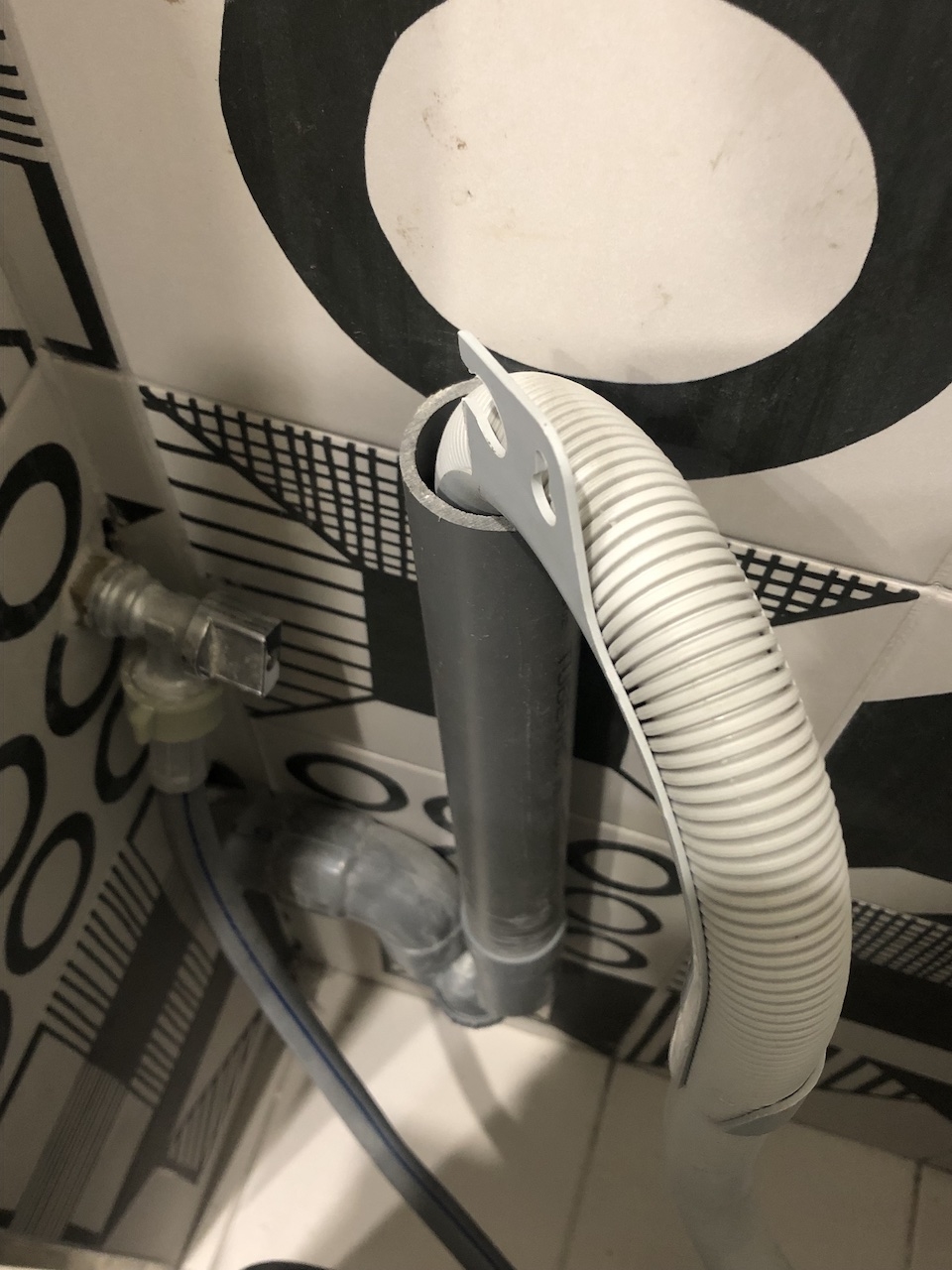

Ah bien.
Quand tu dis que tu l'as intercalé avant l'évacuation de ta machine à laver, c'est à dire ? T'as une photo ?
Par contre pour les odeurs, en théorie, ça n'a rien à voir. C'est vraiment les siphons qui font le job. Mais si t'as plus de glouglou, t'as plus de vidage de siphons, donc plus d'odeur ...

n°64693728
84mickael
Posté le 13-12-2021 à 11:06:30  profilanswer

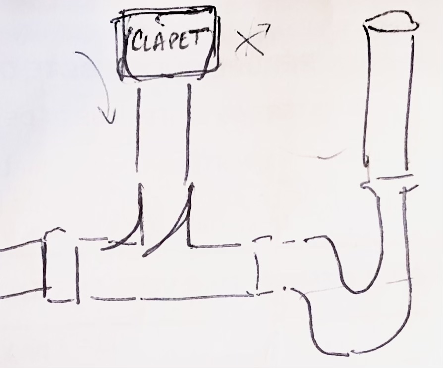

bigboss_91 a écrit :
Ah bien.
J'ai oublié de prendre la photo avant de tout replacer, mais voici ce que j'avais dessiné pour faire ma liste de courses :
https://rehost.diberie.com/Picture/Get/f/55818
Ce que j'ai cru comprendre c'est que quand un appel d'air provoque des glouglous dans un siphon, il y a de l'air vicié qui peut s'échapper. Avec ce montage, l'appel d'air se fait via un clapet d'où l'air ne peut pas sortir.
n°64696335
tails38
Posté le 13-12-2021 à 14:59:45  profilanswer
Oui car appel d'air = vidange du siphon donc l'air des canalisation passe.
Avec ton clapet, appel d'air = l'air entre par le clapet. Et uniquement en entrée et pas en sortie.
Donc l'eau du siphone reste en place
n°64697271

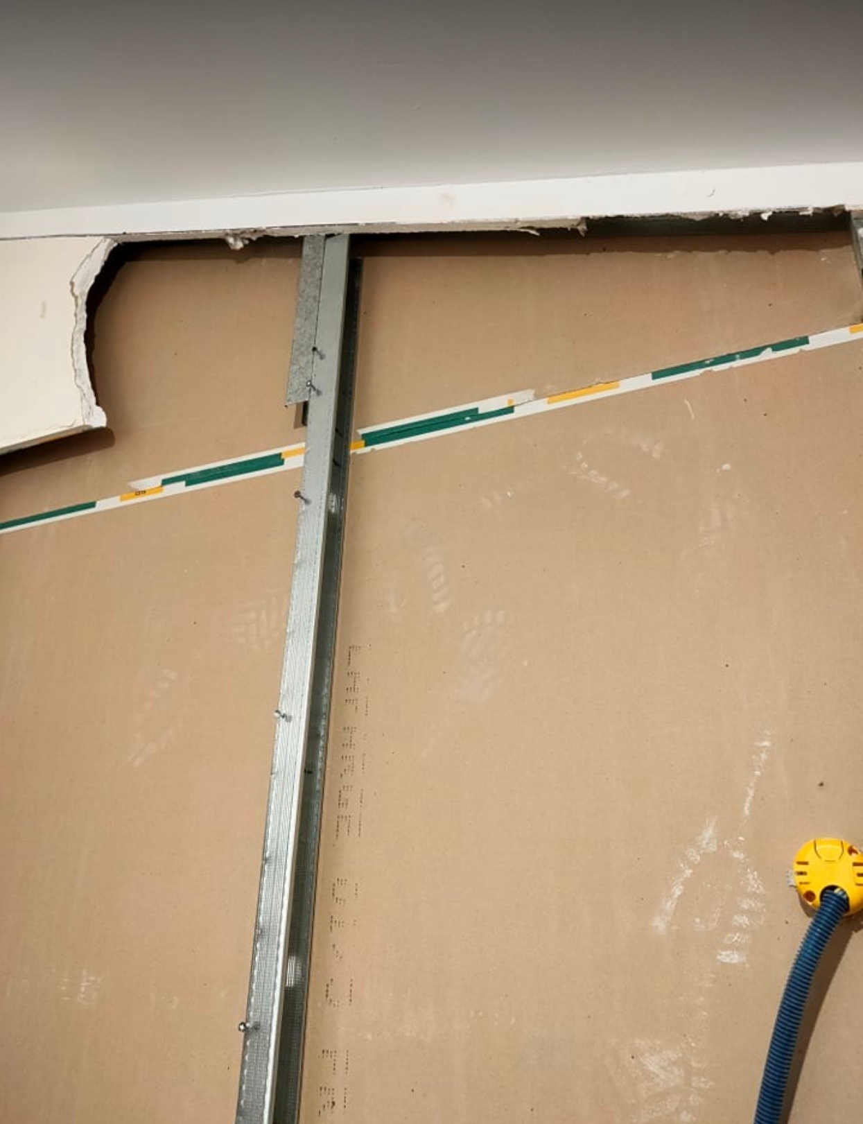

Laska-
Posté le 14-12-2021 à 15:18:42  profilanswer
Je me demandais pourquoi mon mur était pas très solide. Je l'ouvre pour doubler les rails, voilà sur quoi je tombe :o
https://i.gyazo.com/1346b335fb25b7d6c0f762817dcdbf46.jpg
Il y a bien des montants (simples) tous les 60cm, mais montés comme ça pour certains..
Forcément, quand on pousse dessus, l'effort repris par le rail du plafond que par l'intérmédiaire de la plaque de placo, et de vis dans le montant qui ont du user leur trou et prendre du jeu à force..
Je vais doubler tous les montants.
Mais comment doubler un montant qui est posé comme ça.. Sachant que je peux pas enlever la plaque de l'autre côté qui est finie (plinthes, peinture, boitiers électriques..). C'est absurde.
n°64705222
jluc
Nothing else matters ...
Posté le 14-12-2021 à 15:35:01  profilanswer
https://i.gyazo.com/1346b335fb25b7d [...] cdbf46.jpg
Tu mets un autre montant dos à dos avec le premier et tu le colles avec de la colle MS Polymère contre le placo que tu veux conserver
ça remplacera les vis TTPC noires
Edith : les 2 montants seront solidarisés avec des vis à tôle ou une pince à sertir

n°64707545
Laska-
Posté le 14-12-2021 à 20:23:52  profilanswer
Mais spécifiquement celui là ? Leur bricolage m'empêche de faire un truc propre, sauf à tomber l'autre face du mur aussi, ce que je vais éviter.
 J'hésiterais à remettre un montant coupé correctement jusqu'en haut, effectivement le coller comme tu le conseilles pour l'autre face, et ça fera plein de vis à mettre en plus, mais au moins on aura un montant dans le rail en haut. Et si j'ai la quantité disponible, le doubler lui aussi :o
n°64707633
nraynaud
lol
Posté le 14-12-2021 à 20:37:11  profilanswer
un bout de rail de chaque côté, et ça a même le nom pédant d'"assemblage en bout à mi-bois" : https://fr.wikipedia.org/wiki/Assemblage_en_bout
pour être honnête, une fois les rail collés sans jeu, ça doit être assez solide. C'est le genre de cas où mettre une tonne de sikaflex peut être utile.
Message édité par nraynaud le 14-12-2021 à 20:38:01
pas besoin de casser le côté fini
tu enlèves tout le placo de ce côté que tu nous montres
tu vas doubler les montants dos à dos partout en veillant à visser dans les rails du haut et du bas et n'hésite pas à y mettre des renforts en diagonale
pour l'aboutage du montant coupé, utilise un morceau de rail (20 cm débordant du bout à raccorder) vissé (le truc gris foncé sur mon magnifaïk paint)
https://i.ibb.co/C5z2KJT/montants-laska.png
comme tu ne peux pas accéder à l'autre face fini, AVANT de tout visser, tu mets un trait de colle MS / Sika sur la tranche du montant qui touchera le placo existant
si en plus tu doubles les plaques en les décalant (pour ne pas avoir les joints au même endroit), ça va être bien plus rigide
