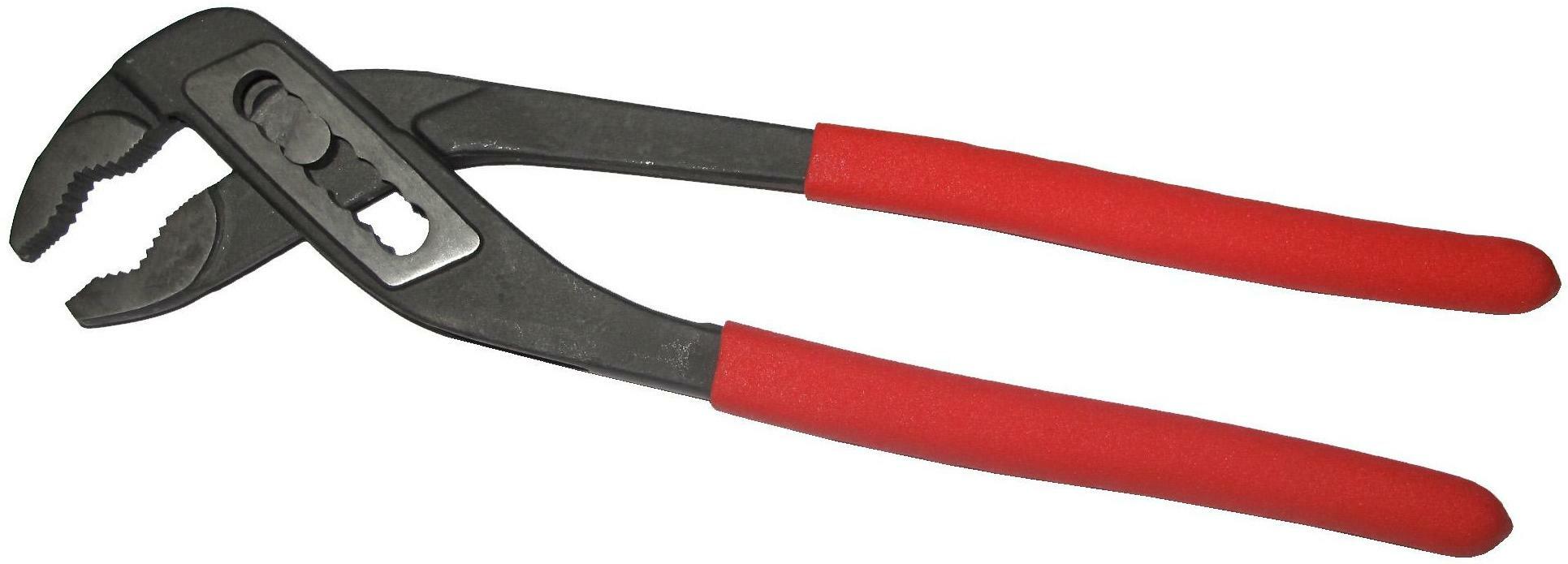

Au lieu de prendre la mince spécifique, il le faisait avec une pince multiprise :
https://zupimages.net/up/21/22/phou.jpg
n°63088280

eeeinstein a écrit :
J'ai donné la méthode du dtu, après tu fais comme tu veux. Dicton du batiment : "l'eau est une salope, elle fini toujours ou il ne faut pas".
Perso, entre faire bien les choses, ou faire pourrir la maison parce que j'ai pas fait correctement les choses, le choix est vite fait.
Encore une fois : Chacun fait comme il veut chez lui.
L'ouvrier qui pose des km de tube pvc dans des conditions  de travail et de stockage n'ont rien à voir avec celle d'un particulier qui a tout le loisir de vérifier si ça goutte ou pas. Les DTU c'est bien de s'y référer mais elles s'appliquent dans un cadre professionnel qui n'est pas équivalent à celui d'un particulier (volume de travail, poussière, nombre d'intervenant, etc ...). Il n'y a aucune pression dans les évacuations, donc aucun intérêt. Un ponçage au grain fin  et un nettoyage au chiffon suffit largement.

J'ai déjà vu des "plombiers" qui sertissaient les raccords pour le multicouche à la multiprise, donc bon..
Ou ceux qui utilisent des colles pour PVC-P sur du PVC-EU PVC-EP alors bon.

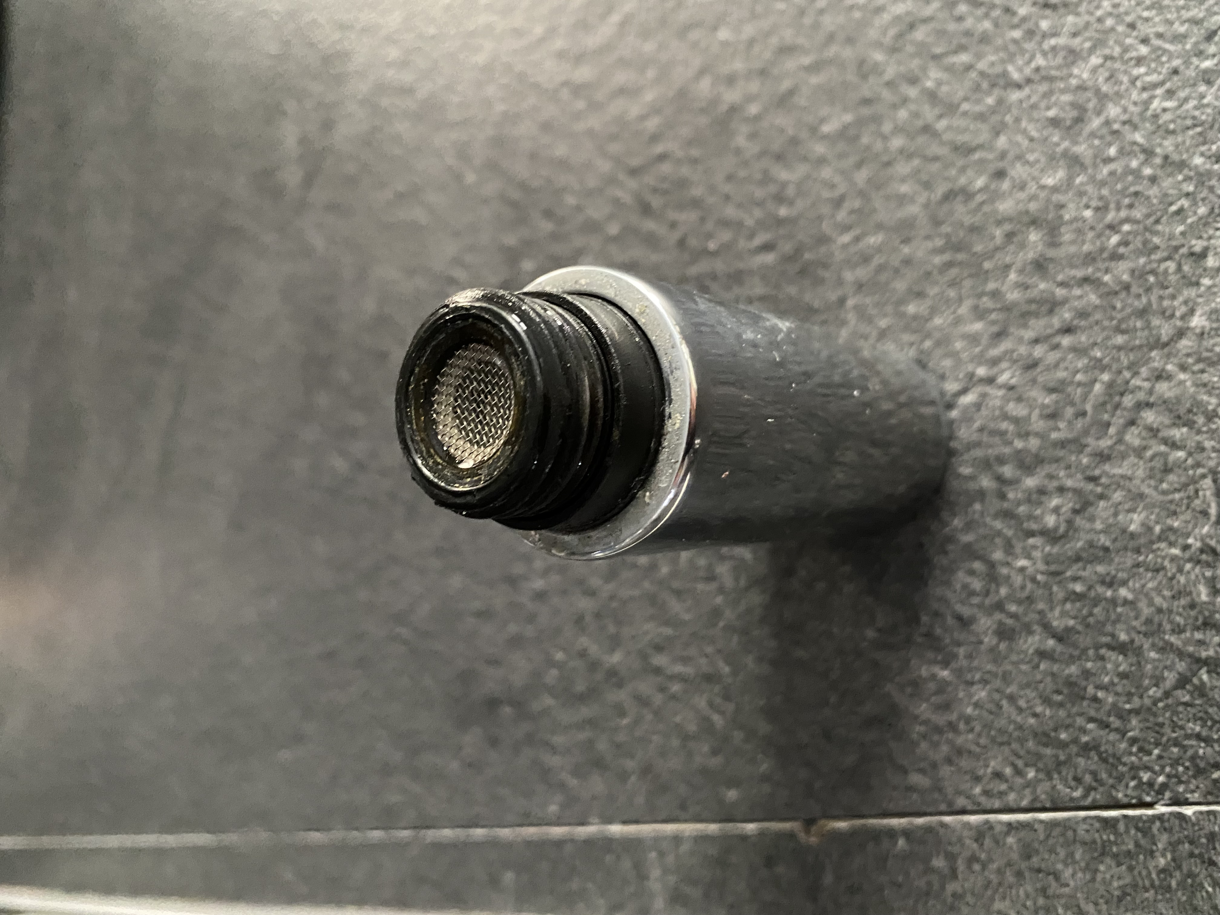

Posté le 02-06-2021 à 12:43:30  profilanswer
Je reviens pour mon histoire de raccord de tuyau d'arrosage sur des robinets de cuisine/WC/SDB.
Bon, WC/SDB, la plupart des adaptateurs, c'est mort car il y a pas de pas de vis dans le mitigeur, c'est le mousseur direct à fleur du robinet, sans possibilité de démonter => 3 robinets différents, out donc :/
Dans la cuisine, j'ai un robinet/douchette donc la tête est trop large pour poser un adaptateur. Par contre, en dévissant l'embout, j'ai de quoi viser un adaptateur de 20mm de large (bord à bord externe) :
https://rehost.diberie.com/Uploads/0/20210602-122115-098d811d-8782-4801-b553-51d20d61e272.0.min.jpg
J'ai commandé sur amazon https://www.amazon.fr/gp/product/B0 [...] UTF8&psc=1
Mais erreur sur la fiche produit, c'est dur filetage externe de 26,5mm :/
Du coup, vous savez si ce type d'embout en 20mm se trouve quelque part ?
:jap: :jap:
