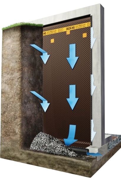

ya surtout à empêcher l'eau de s'infiltrer depuis l'extérieur
voir avec syndic pour les travaux de drainage
L'idéal
https://i.ibb.co/DMBgmBv/3d-ms.jpg

ah je pense percevoir un détail mal perçu / expliqué.
le long du mur de gauche j'ai les voisins, il est pas en direct vers l'extérieur, en haut oui c'est le jardin

donc zone humide avec parquet décollé, près du jardin : logique
ne fais pas trop de frais dans la remise en état, laisse plutôt sécher sans parquet
et vois avec un expert d'assurance pour diagnostic étanchéité de ce mur extérieur
la pente du jardin vient bien vers toi ?

la pente ? c'est un batiment de 2014 avec l'isolation a l'extérieur, et un vide de 40/50 de cailloux blancs avec du polystyrène en dessous.
la terre ne touche pas le mur
ils appellent ca bande stérile je crois
