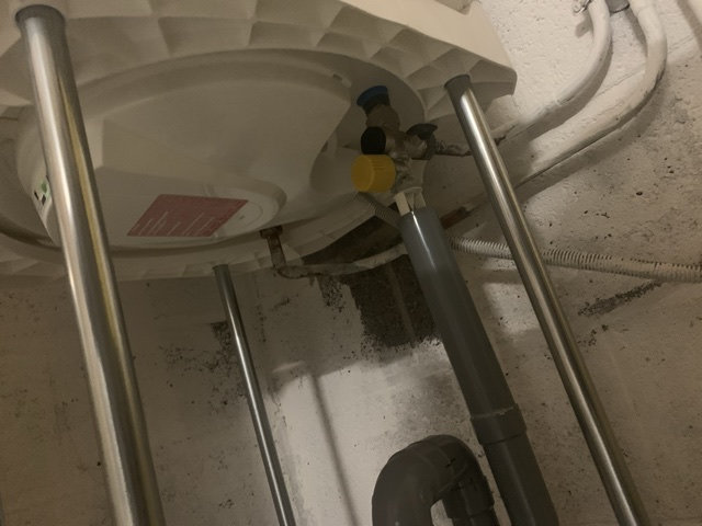

n°61446679
starlette2​7
Posté le 26-11-2020 à 11:04:32  profilanswer
pwarlk a écrit :
Tu as un mitigeur en sortie de ballon sur l'eau chaude ?
Si oui, tu peux régler la température de sortie.
Édit: grillé par eeEinstein qui le dit mieux que moi  :fou:
Je ne pense pas avoir de mitigeur
Voici une photo
https://zupimages.net/up/20/48/7yio.jpeg

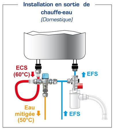

eeeinstein a écrit :
Il faut installer un mitigeur de chauffe-eau, devenu obligatoire.
https://zupimages.net/up/20/48/h18s.jpg
Un ballon thermodynamique pour faire des économies.
La consommation d'énergie pour un chauffe-eau thermodynamique occasionnera une dépense de l'ordre de 160 € TTC par an. En comparaison avec un chauffe-eau standard de type cumulus qui lui aura un coût de l'ordre de 900 € TTC, pour une consommation annuelle de l'ordre de 400 € TTC par an.
Sans compter l'achat un peu significatif du ballon thermo :o

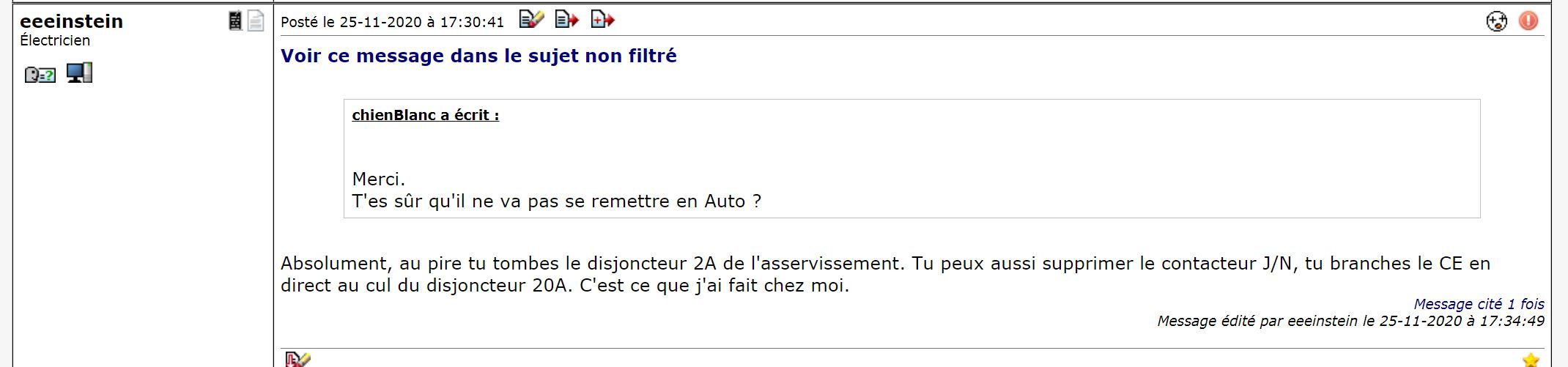

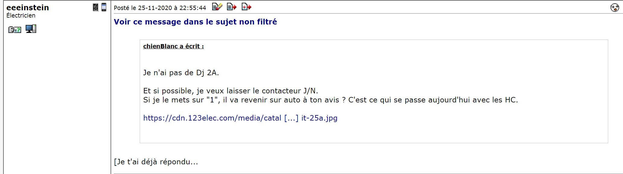

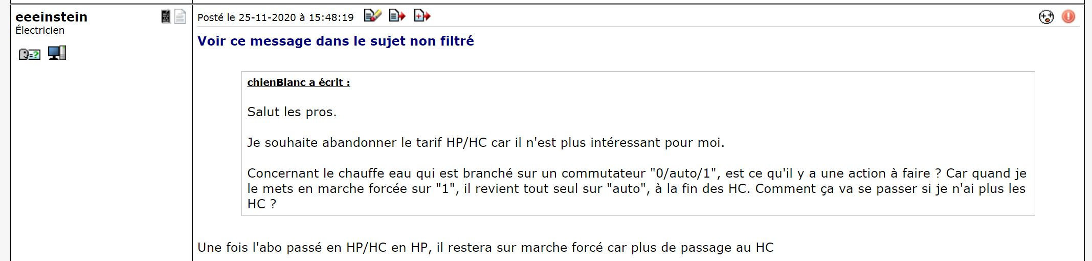

chienBlanc a écrit :
Déjà tu vas te calmer. Ma réponse ne s'adressait pas à toi.
https://zupimages.net/up/20/48/9v0a.jpg
https://zupimages.net/up/20/48/3zp4.jpg
https://zupimages.net/up/20/48/76yt.jpg
CQFD, Je t'ai déjà répondu 3 fois sur le sujet.  [:eeeinstein:7]
De rien  [:eeeinstein]
edit : donc je te le répète gentillement : c'est normal que le contacteur HP/HC revienne sur "auto" car tu as encore l'abonnement HP/HC. Une fois que le technicien sera passé te mettre en tarif base, l'asservissement du compteur (l'interrupteur qui indique quand les hc s'active) ne fonctionnera plus, donc le contacteur HP/HC restera sur 1.
De rien² [:eeeinstein]
Message édité par eeeinstein le 26-11-2020 à 15:55:51

n°61451895
Gnarfou
Gnarf pour les intimes
Posté le 26-11-2020 à 20:34:18  profilanswer
starlette27 a écrit :
de quel cache tu parles? [:absolutelykaveh]
J'ai posté la photo plus haut, tu as vu?
Je ne vois rien qui se devisse...  :(
Le gros cache blanc avec une étiquette, il y a une vis sur le côté gauche, ça fait basculer ce cahe qui se déclipse. En dessous tu trouve un truc qui sert de thermostat avec généralement une fente pour tournevis avec un + et un - pour régler la température. Tu disjonctes, tu ouvres, tu règles en moins et tu testes le lendemain si ça a baissé comme tu le souhaites.

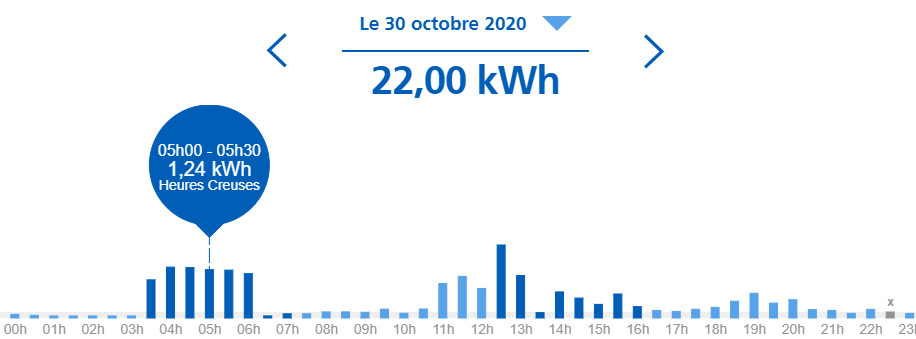

Chez moi ca donne ca la conso du ballon :
https://zupimages.net/up/20/48/63vq.png
Apparemment, entre 5h00 et 5h30 il consomme 1,24kWh ?
C'est bien cela?  [:absolutelykaveh]
Du coup, la je suis carrément plus que vous en consommation (j'ai aussi un 200L)

Posté le 26-11-2020 à 20:50:58  profilanswer
S'il fait 2400W oui, il consomme 1200Wh en 30 min
 [:pk-at:1]  Merci , je regarde ca demain  :jap:

Comment expliquer cette différence avec mdrlucky, qui consomme 1,7kWh par jour, alors que le miens consomme 1,24kWh en 30 min ?  :pt1cable:
Message édité par starlette27 le 26-11-2020 à 20:56:03

la consommation perso d'eau chaude ?

Tu veux dire que le fait que Madame passe 15 min par jour sous la douche, influe sur ce pic de consommation, et que le ballon d'eau chaude passe 3 heures / nuit à réchauffer l'eau ?  [:absolutelykaveh]

conso, isolation du cumulus + température de la pièce où il est installé, entartrage de la résistance de chauffe...
ce ne sont pas les paramètres qui manquent.

Oui, forcément. Le ballon ne se vide jamais, quand tu tires de l'eau chaude, elle est remplacée par de l'eau froide. Si tu remplaces 30L d'eau chaude ou 80L c'est pas la même chose, dans le second cas t'as 50L de plus à réchauffer ensuite.

Effectivement, je comprend  maintenant  :jap:
