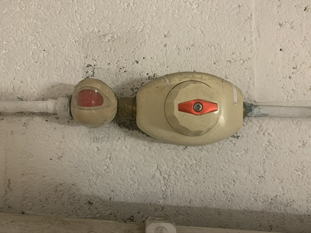

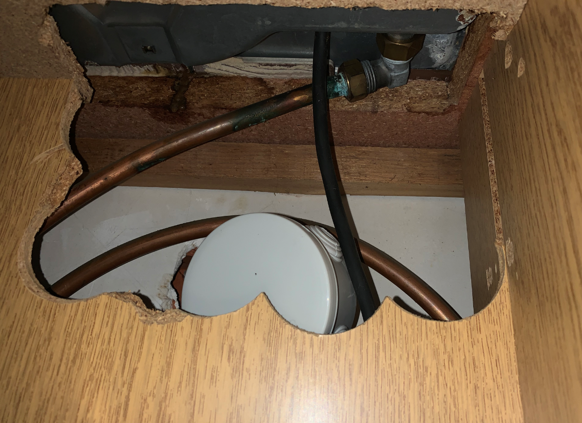

starlette27 a écrit :
Pas con  [:absolutelykaveh]
Tu m'as mis le doute et j'ai été voir.
Tout est encastré et je n'y vois rien à part ca
https://zupimages.net/up/20/48/k6dm.png
Est ce possible que ce soit le tuyau en cuivre qui envoie le gaz?
Est-ce que tu sais comment couper le gaz de ta plaque cuisson au gaz ? Parce que là ce sont juste les tuyaux sous la plaque c'est ça ? Ca te sera utile pour changer tes bouteilles aussi. Perso j'ai une installation certainement aussi ancienne que la tienne, et j'ai bien un système de coupure du gaz sous mon évier, placé avant le tortillon de la plaque de gaz (comme sur ta photo). Ça me sert à amorcer l'arrivée du gaz après un changement de bouteille aussi (j'ai 2 boutons en fait, je ne sais pas trop pourquoi, un gros rond et un plus petit plus loin, comme sur l'image de Electrocut).
En gros, suis les tuyaux depuis tes bouteilles de gaz, et regarde comment c'est foutu jusqu'à ta plaque.
Oui j’ai ce système dans mon sous sol:
https://zupimages.net/up/20/48/fx4r.jpeg
C’est bien ça?

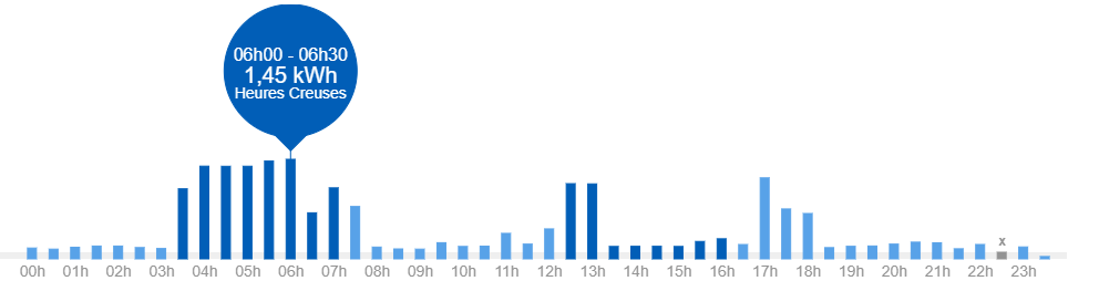

Posté le 26-11-2020 à 07:36:15  profilanswer
chienBlanc a écrit :
Economie de bout de chandelle.
C’est pourtant la plus grosse consommation
Il se déclenche la nuit et un peu l’après midi ( j’ai deux plages horaires en heures creuses)
Sur mon relevé, je consomme plus en heures creuses.
On le. Lit bien sûr ce relevé
https://zupimages.net/up/20/45/p3nq.png
Les pics correspondent au fonctionnement de mon chauffe eau
Message édité par starlette27 le 26-11-2020 à 07:39:39

Carbon'R
Fahren macht frei
Posté le 26-11-2020 à 08:08:15  profilanswer
Oui, mais si tu le coupes, il refroidit + et chauffera + pour compenser. J'avais fait des mesures et calculs pour le mien (200 litres dans placard non isolé, dans une zone non chauffée), il n'était intéressant de le couper que pour plus de 4 jours, car la consommation électrique pour passer les 200 litres d'eau de la température ambiante à 65 degrés correspondent à 4 jours de consommation d'entretien. En dessous, aucun gain significatif.
Il est bien plus efficace de l'isoler,  perso ça à baissé sa consommation d'environ 30% pour un coût dérisoire ( j'ai bourré le placard de ouate de cellulose en vrac ça fait entre 5 et 20cm d'isolant) qui est amorti en à peine plus d'un an.

Posté le 26-11-2020 à 10:07:33  profilanswer
Voici quelques chiffres pour participer au débat sur la conso électrique d'un ballon ECS dans un volume chauffé à ~22°C (chauffage collectif)
Ballon basique de 100l 1200W en direct sur le 220V.
Famille: 2 adultes, 2 enfants bas ages.
Je constate une conso d'environ 6kWh par jour sur ce poste. Et l'ECS représente environ 40% de ma conso élec
Image 1 - Conso instantanée sur 24h en Wh: on remarque des pointes de conso de 90/120s toute les heures pour le maintien en témpérature.
On voit bien le petit bain des enfants vers 18H et les douches adultes à 20h et 21h30 :)
https://zupimages.net/up/20/48/f1lp.png
Image 2 - Conso journalière sur 7j en kWh:
https://zupimages.net/up/20/48/zaji.png
Je réfléchis à piloter ça "intelligemment" mais pas sur que j'y gagne en €€
Et pour le "fun", quelques chiffres
https://zupimages.net/up/20/48/yang.png
Super intéressant  :love:
Arrives-tu à calculer l'énergie utilisée aux heures d'utilisation et l'énergie utilisée pour le maintien (et faire un ratio) ?
Le cout du maintien me semble énorme par rapport à ce que tu consommes
Message édité par PressurE le 26-11-2020 à 10:11:39

Digaboy
Posté le 26-11-2020 à 10:22:41  profilanswer
Génial.
je ne pensais pas que ça chauffait toutes les heures pour compenser. C'est un ballon classique ?
pas encore tenté de calculer ça mais voit qu'on a presque 1kWh de conso de maintient à 10h donc je dirais que le maintient me coûte 2kWh par jour
C'est ballon ultra basique.
Et la conso totale par jour est de combien, pour qu'on voit le % du maintien ?

Digaboy
Posté le 26-11-2020 à 10:34:38  profilanswer
environ 6kwh. Mais c'est compliqué de comparer ce maintient vs une chauffe plus longue continue.
Alors oui si je chauffe uniquement en une fois juste avant le premier bain, je vais consommer moins car de l'eau tiède va perdre moins d'énergie que de l'eau chaude. Mais j'ai jamais fait de thermo donc impossible pour moi de quantifier ça.
