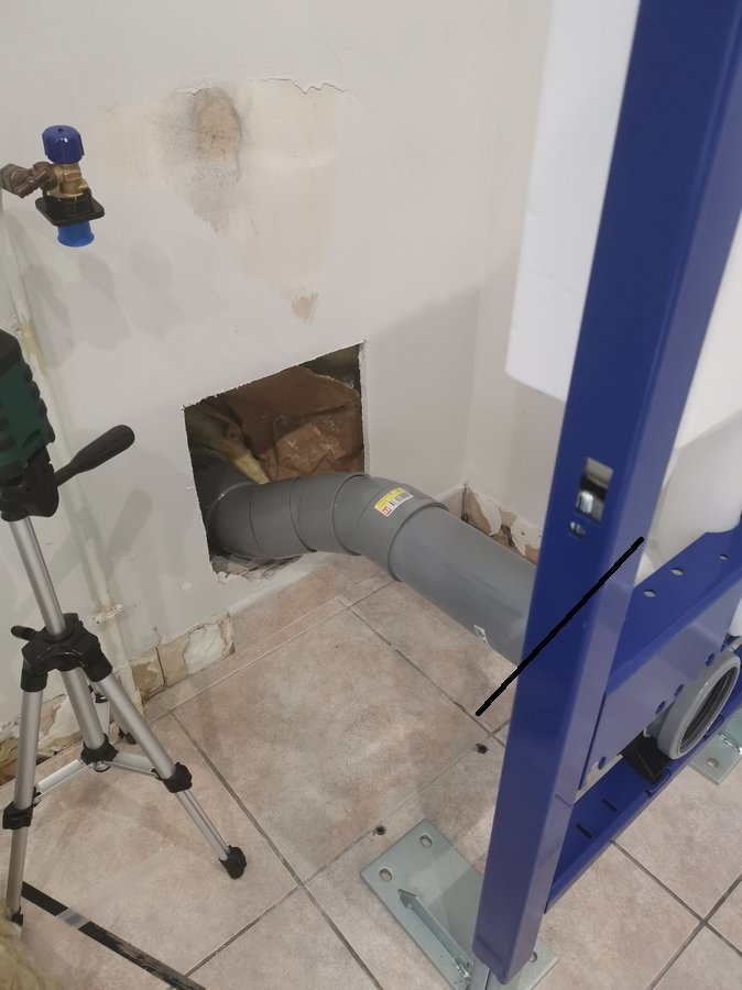

J'ai enfin réussi à avoir la bonne hauteur et espacement pour le bâti des WC. J'ai également trouvé le bon raccord geberit .
Petite question, j'avais besoin de gagner encore un peu en longueur j'ai donc fait avec ce que j'avais sous la main.
J'ai donc coupé le joint d'un manchon de dilatation M/F ça peut se faire ? J'ai rien collé encore mais contrairement au coude je trouve que ce dernier raccord bouge beaucoup et il y a un léger jour ...
Autre petite chose, je comprends pas la notice, le dernier raccord (blanc sur la photo) pour la cuvette doit arriver a fleur du bâti ? Sachant qu'il va y avoir double peau et carrelage ... Après c'est peut être possible de jouer avec le manchon noir de la cuvette ...
La prochaine fois je fais appel à un plombier :fou:

hs : tu as un autre WC à disposition ? :o
je dois bientôt faire les miens (de WC), j'espère ne pas galérer autant que toi ; ton post va beaucoup me servir!!
bon courage!!

C'est pas le manchon fourni avec le bâti ça ? Ca va pas aller à mon avis, mais bon courage pour tout redemonter par la suite :o
edit : Je sais pas pourquoi tu te galère autant, la tu étais bon non :
https://zupimages.net/up/20/47/x68y.jpg
Tu coupes au trait et roulez.
Message édité par eeeinstein le 17-11-2020 à 21:29:49

Merci donc d'après ce que je vois c'est pas au millimètre

Non en fait avec le bâti que j'ai eu avec (le gris sur la photo qui se tourne et que j'ai coupé au trait comme tu l'indiquais  ) ça n'allait pas car je me retrouvais trop pres du mur a droite car j'étais obligé de jouer avec les coudes a 45 pour être a la bonne hauteur . Du coup j'ai racheté (il est droit ) un manchon conseillé ici pourquoi ça n'irait pas ? https://www.bricozor.com/manchon-ra [...] uofix.html
Pour le jour que j'ai sur le dernier raccord c'est pas inquiétant une fois collé ?

Cool que tu ais pu trouver le manchon Geberit droit !
Le manchon semble bien positionné.
Je ne pense pas que ça gêne que celui-ci dépasse légèrement du châssis. Cette zone ne sera de toute façon pas recouverte par le placo / carrelage, mais masquée par le WC.
Édit : j'avais cru comprendre que le manchon dépassait, mais ça semble être l'inverse :o
Tu t'en fous : c'est le manchon noir, coupé à la bonne dimension après pose du placo + carrelage, qui fera la jonction.
Quel intérêt d'acheter un manchon de dilatation si c'est pour le coller ?
Un vulgaire bout de tube PVC ne convenait pas ?
Je doute que la colle rattrape le jeu. Perso je ne tenterais pas.

Ouep merci pour la référence ça semble bien aller... Celui ci m'arrange contrairement à celui qui est fourni qui n'est pas droit ...
Ok pour le manchon noir du coup il faut compter laisser une marge pour le revêtement alors.
En fait j'avais besoin d'une petite longueur en mâle femelle, il n'y avait que ça en mâle femelle... Ça m'evitait de faire 2 raccord avec un bout de tube plus un raccord femelle femelle... Mais bon, vu le jeu qu'il y a (pourtant c'est censé être le même diamètre ) je vais partir la dessus ...

Suite de mes péripéties avec mon bâti  :sol:
J'ai enfin pu coller l'évacuation.
Après avoir tout poncé nettoyé je commence a coller les différents raccords et je ne sais pour quelle raison impossible d'enfoncer complètement le male dans le femelle ou l'inverse sur plusieurs raccords...  :o
Colle qui sèche trop vite ? J'ai pourtant raccordé directement apres application...
C'est grave ? (Ça se joue a un ou deux centimètres sur certaines parties )
Bon j'ai testé avec de la flotte ça semble pas fuir mais bon...j'ai aussi appliqué un cordon de colle a l'extérieur de chaque jonction par précaution... Mais le fait que ça soit pas emboîter complètement peut il être un problème pour l'évacuation (résidu qui stagne par exemple car le tuyau n'est pas complètement lisse a l'intérieur du fait que ça ne soit pas complètement enfoncé) ?
Message édité par Flopauli le 18-11-2020 à 23:09:14

Tu as bien chanfreiné ?
Simplement a la toile émeri... ca peut venir de la ?
Ça s'emboitait très bien a sec en tout cas..
J'ai plus un doute sur l'évacuation a l'intérieur, car du coup j'ai certains endroits qui ne sont pas lisses du fait que cela ne va pas au bout
n°61383531
Si tu suis pas les conseils qu'on te donne..
eeeinstein a écrit :
C'est fait pour être coupé à mesure. Il faut chanfreiner par contre.
https://zupimages.net/up/20/47/tr99.jpg
A la lime ou à la chanfreineuse : http://www.virax.com/index.php/fr/ [...] -plastique
Tu as pas mis trop de colle ? Tu as bien décapé avant encollage ?
Message édité par eeeinstein le 19-11-2020 à 09:17:34
